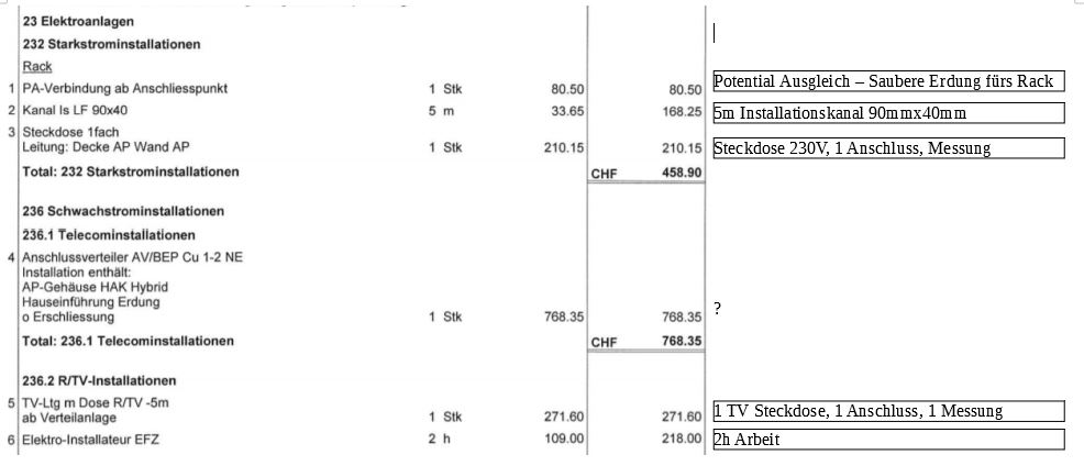

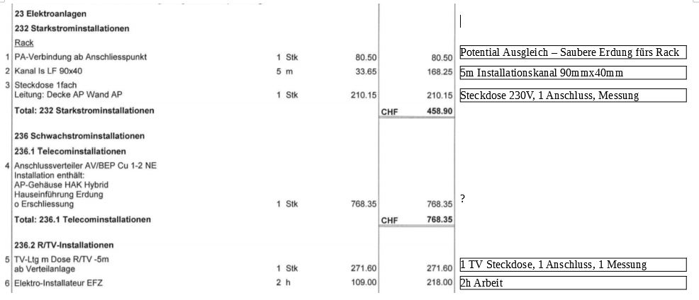

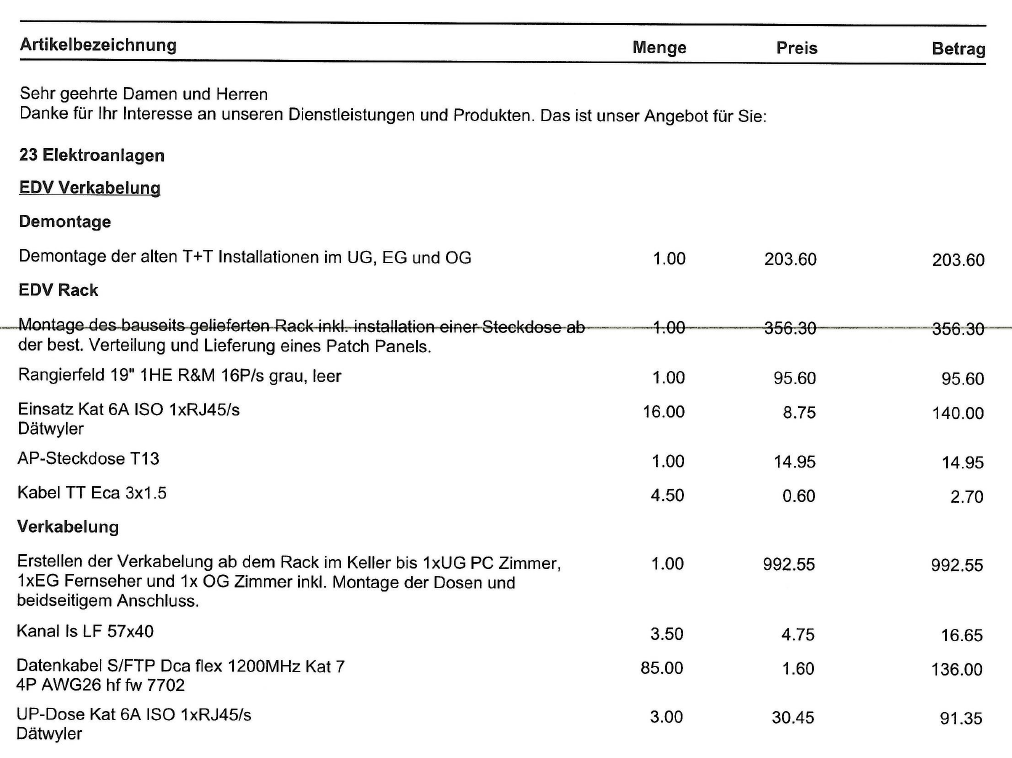

  • Also ich schliesse mich den anderen an. Die Preise sind fair. Einzig die Steckdosen evt. etwas teuer, aber da steckt einiges dahinter.
    Für alles neu, sauber installiert und ausgemessen/protokolliert stimmt das.
    Habe mal die Offerte mit dem was ich sehe kommentiert. (alles ohne Gewähr).

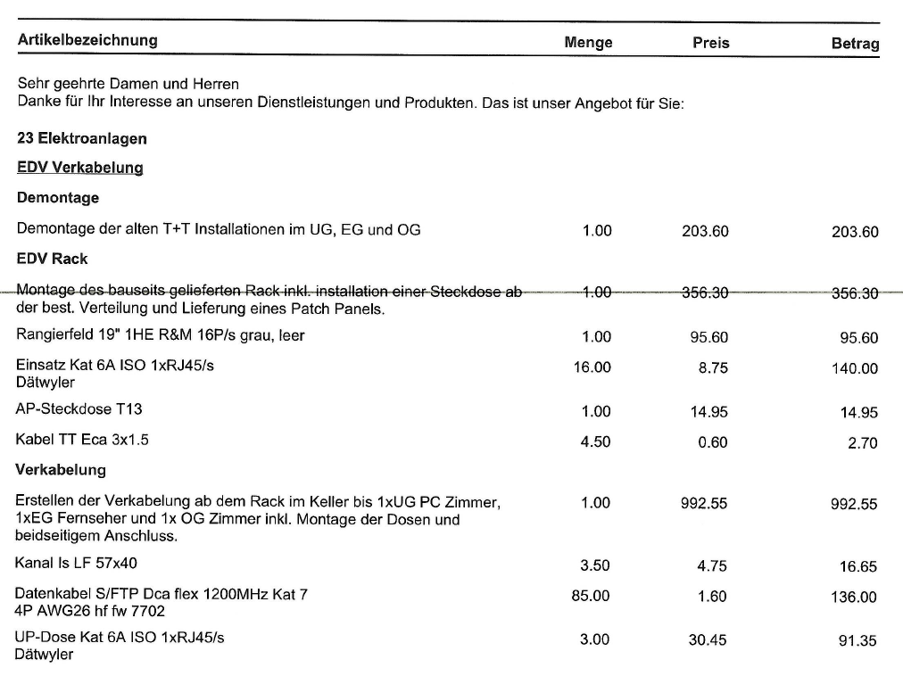

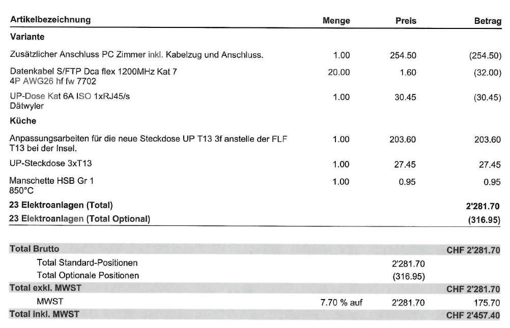

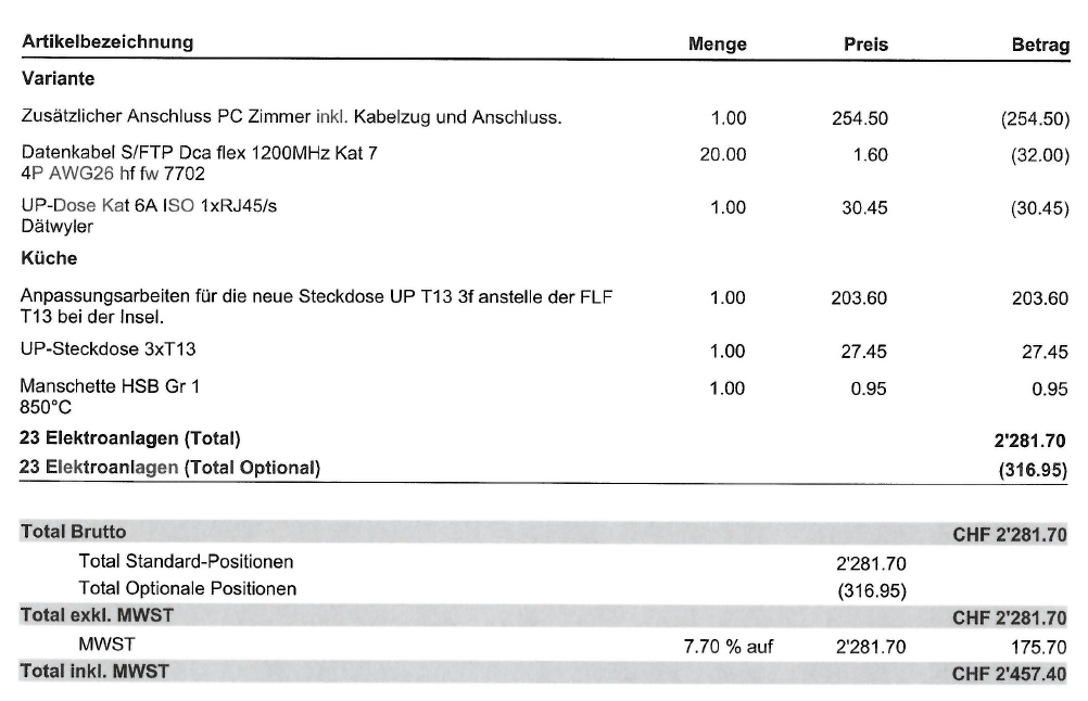

  • Habe eine Gegenofferte erstellen lassen und werde diese Morgen posten.
    Sieht schonmal sehr besser als die andere...
    Beispielsweise kostet beim Gegenangebot der Meter Cat 7 von Dätwyler (7702, 1200MHz) 1.60 Fr., der Elektromensch in der ersten Offerte Angebot will 7.70 Fr. pro Meter (anderer Hersteller). Bei rund 100 Metern Kabel sind das schon 600.- mehr!

    Original von Tobi_Wan
    Ich arbeite als Elektroplaner und darf oft Angebote vergleichen. die 1.60 Fr. für das 7702 ist wirklich ein guter Preise. Der liegt bei uns meist zwischen 1.70 und 2.20 Fr. für grössere Gebäude (Schulhäuser, Industrie, Gewerbe) in welchen auch viele Meter bzw. Kilometer verbaut werden.

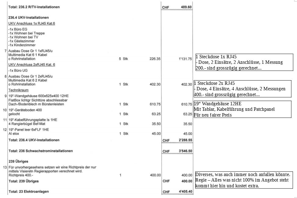

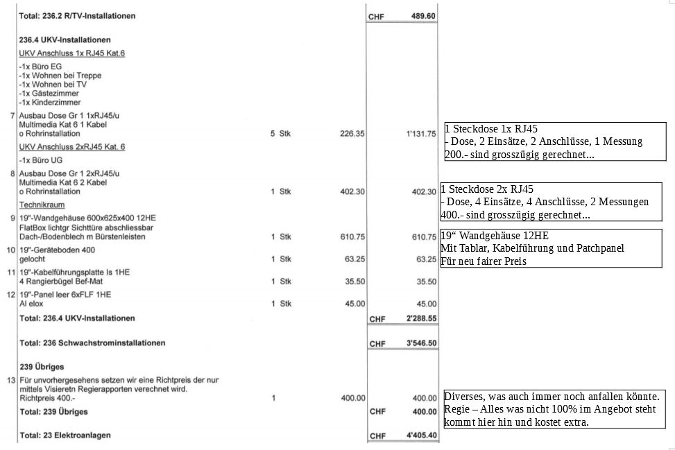

  • Hat etwas gedauert, hier die Offerte (Habe 1 Dose weniger im Wohnzimmer dafür zusätzlich noch Anpassungen am Strom in der Küche). Das Rack kann ich selber beschaffen und wird mich rund 200.- kosten.

    Original von Lintu
    Habe ich eben auch gedacht. Evtl. hat er mir nen Spezialpreis gemacht weil ich ihn von der freiwilligen Feuerwehr her kenne.

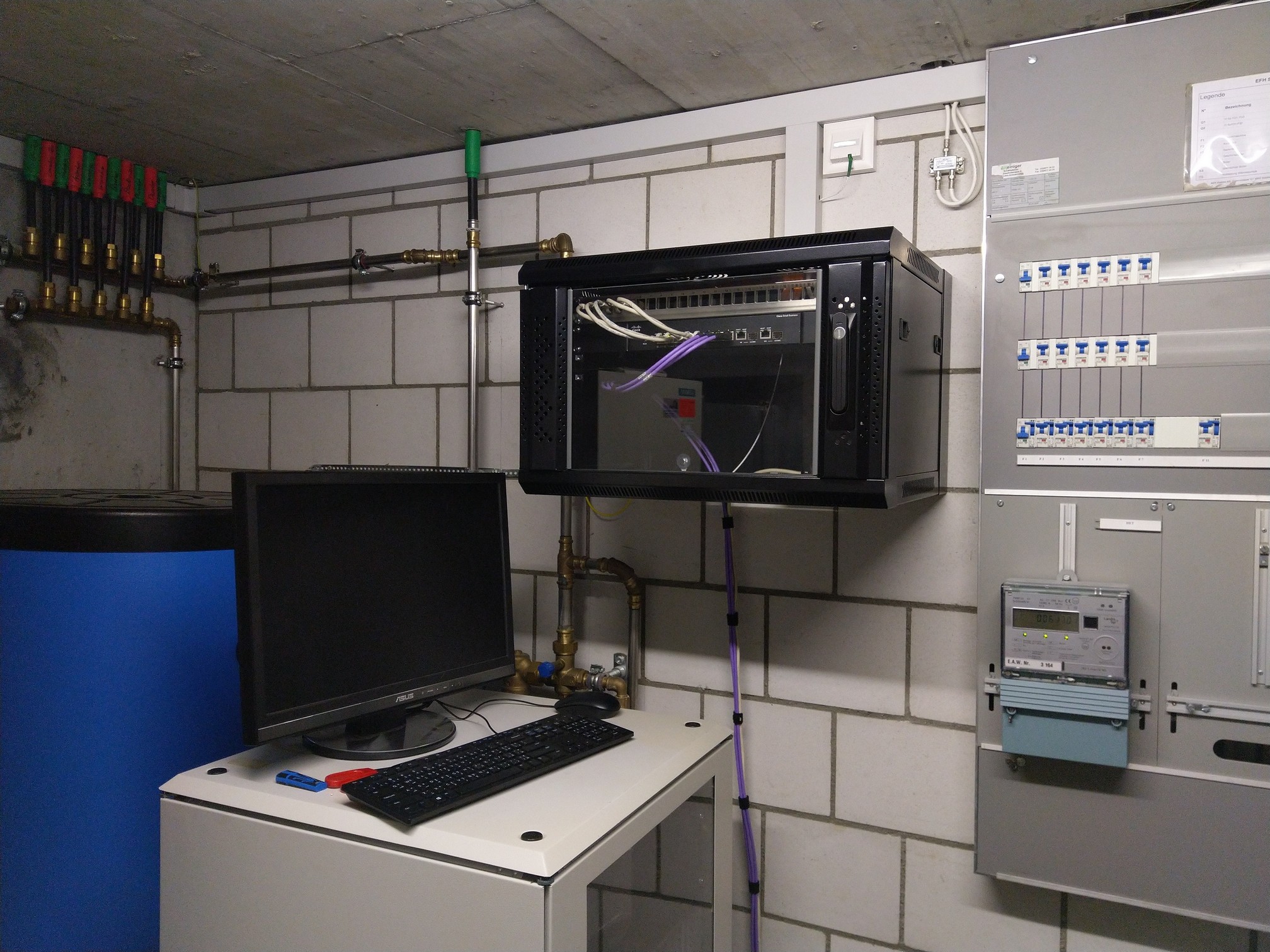

  • So, mal ein Update. Das Netzwerk läuft (Zumindest mit 1GBit).
    Sind jetzt Dätwyler Cat 7a Kabel drin, im Patchpanel sind auch 7a Adapter ;)
    Sie mussten noch ein Stück Wand rausspitzen und wieder zumachen und hatten Mehraufwand im Gamezimmer, aber alles in allem (inkl. Maler um das zugemachte wieder zu streichen) hat alles rund 3k CHF gekostet. Dafür ist es aber auch 10GBit tauglich, muss aber noch die Protokolle der Netzwerkanalyse anfordern ;) Bin aber froh musste ich das nicht alles selber machen, die haben teils recht gekämpft die Kabel durchzuziehen da diese so dick sind.
    Ich habe nun 5 Dosen im Haus.

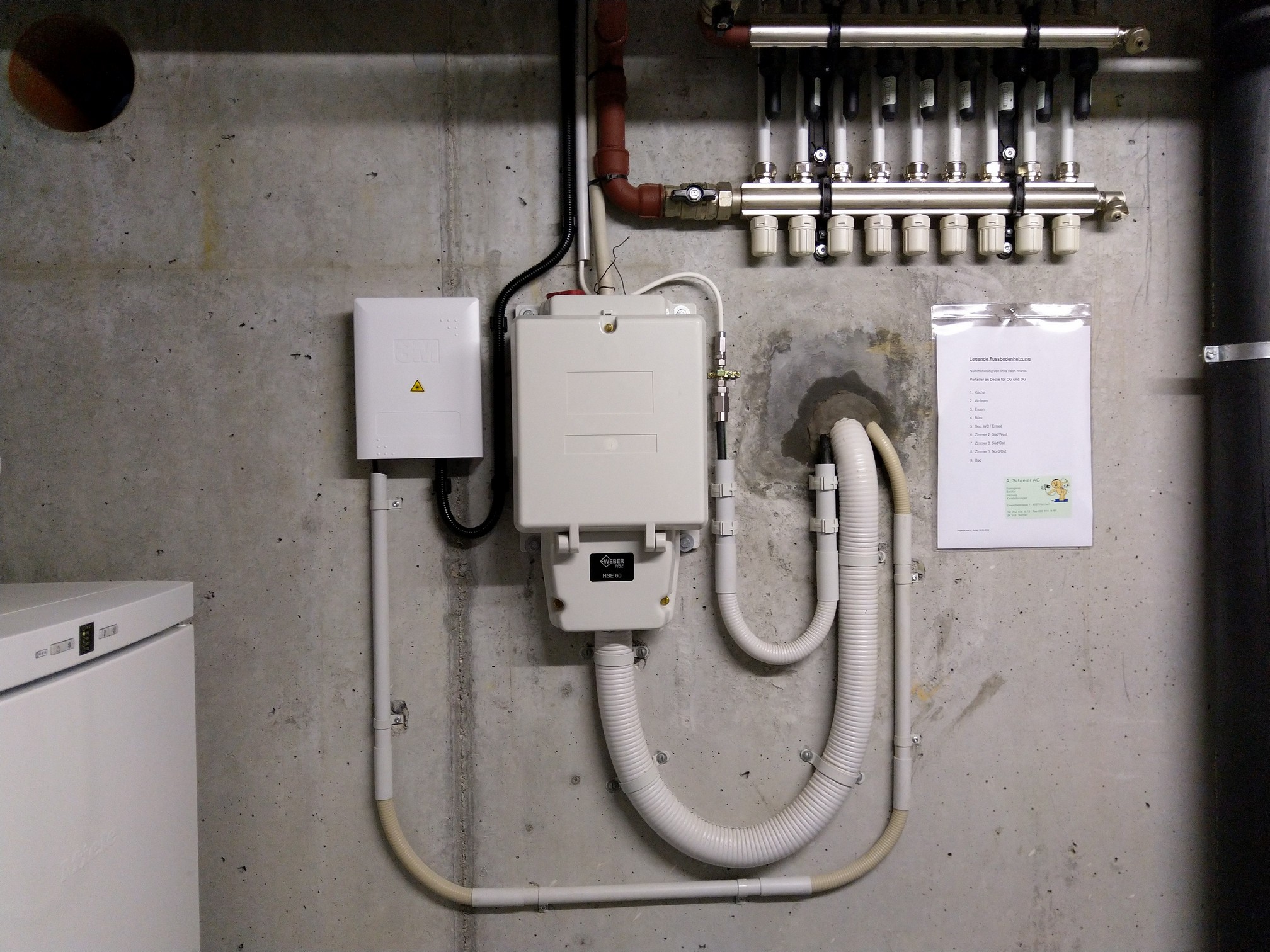

    Inzwischen wurde auch die OTO Dose montiert (aber noch nicht aufgeschaltet).

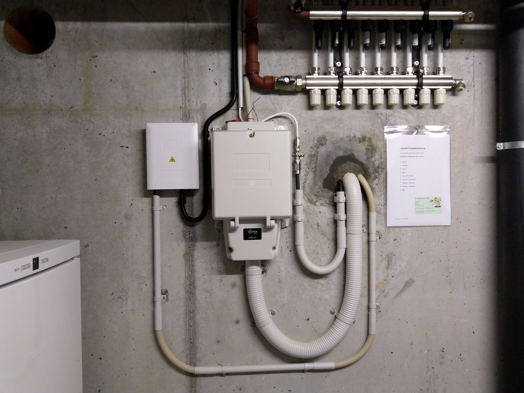

    Was bei unserem TV Anbieter (GA Weissenstein, Quickline) speziell ist; Wir bekommen ein Modem welches neben dem Kupferanschluss fürs Internet (Halt max 1GBit Symetrisch aktuell) noch einen Koax Anschluss hat welcher das TV Signal wieder ins Koax Netz des Hauses einspesit. Das amchen sie damit jeder sein bestehendes Koaxnetz und die TVs weiterhin nutzen kann und keine Extra TV Box benötigt.

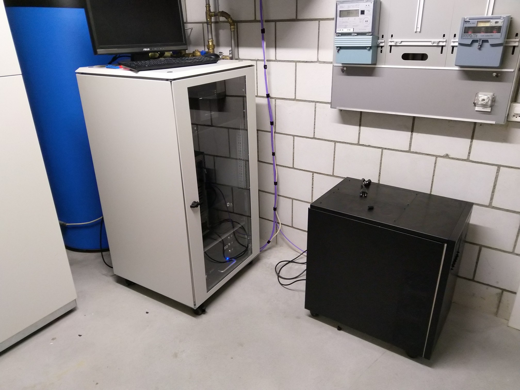

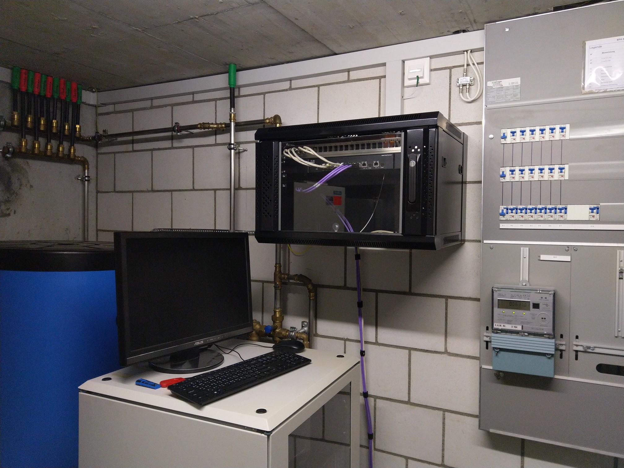

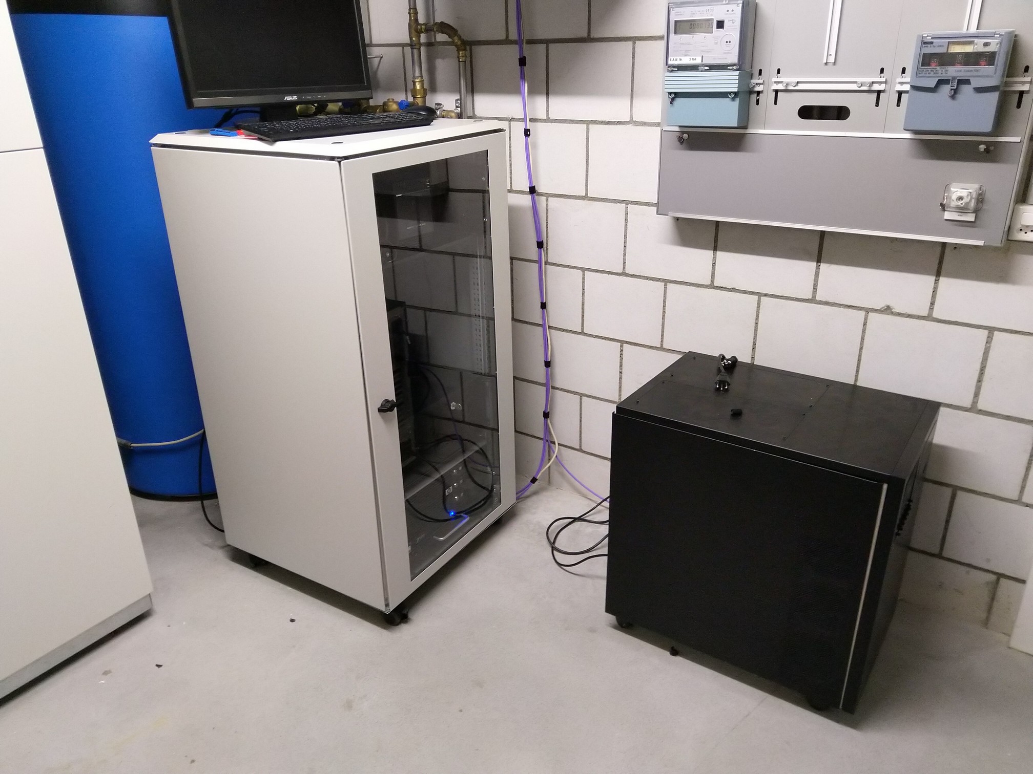

    Unten seht ihr ein paar Bilder.
    Meiner Meinung nach alles sehr sauber verlegt.
    Auch der Elektriker der GAW hat sich für die OTO Dose und die Verkabelung Mühe gegeben finde ich.
    Meine Server sind auch schon angeschlossen, wobei ich da wohl noch etwas Hardwaretechnisch entrümpeln werde...
