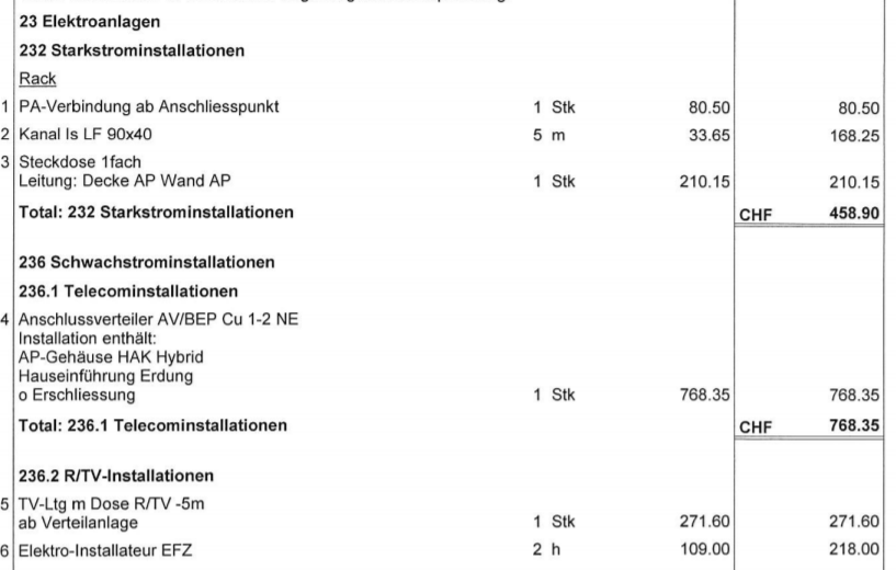

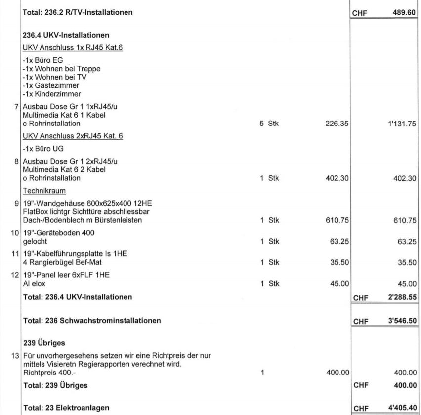

    Habe die Offerte erhalten und er will 4'744.- (inkl. 400.- Für unvorhergesehenes, könnte auch 0.- sein).
    Hier die Offerte (Weiss gar nicht überall, was das soll):

    Ich würde doch schauen dass du eine gegen Offerte einholen kannst, oder den Auftrag bei Renovero oder wie die Plattformen heissen, reinstellst. So wie ich das sehe hast du da echt nicht so viel Ahnung von der Materie, und wenn du da was rumwurstelst und letztendlich nicht einmal mit einem Messgerät ausmessen kannst.. naja... Immerhin bekommst du bei ausgemessenen, Zertifizierten UKV Installationen rund 20 Jahre Systemgarantie.

    Zu beachten ist jedoch, dass in der Offerte noch die ganze Starkstromerschliesssung des Racks, die Erdung usw.. enthalten ist. Vorallem die Starkstrom-Arbeiten würde ich dringend einem Fachmann überlassen!
    Rack etc.. kannst du auch günstig occassion auf Ricardo kaufen. Allgemein stellt sich hier die Frage ob du die Arbeiten nicht deinem Namen entsprechend ausführen lassen willst ;)
  • Kann mich der meinung von 1984 uneingeschränkt anschliessen.
    Wir wären teurer, hier hättest du noch den Zürich zuschlag. 109chf/h für den Elektriker machen wir nicht.
  • Wenn es der Elektriker für 4k macht, dann hast du eine monster-super-lösung wo kein flick an der Wand ab ist.... Ich geb den Vorschreibern Recht dass man mit Starkstrom aufpassen muss... das schöne am LAN ist, es läuft oder läuft nicht. Viel kaputt machen kannst du nicht.
    Ich würd es echt selbst versuchen nach der 80/20 Regelung (80% Erledigt = 20% Kosten & vice versa) und wenn du es nicht hinkriegst, inkl. Bier-Budget für versierte Kollegen, DANN den Fachmann holen. Wie gesagt, nur für das LAN, da kann echt nichts abbrennen.....
    Ich hatte z.B. das Problem dass ich auf Teufel-Komm-Raus das dumme scheiss LAN Kabel nicht unter den Boden brachte und es sichtbar verlegen musste entlang der Balkon-Öffnung im Schlafzimmer. Schau dir mal das Bild an, das sieht keine Sau... ein Elektriker hätte das natürlich (hoffentlich!!!) nicht so verlegt und entsprechend mehr Aufwand gehabt. Soviel zu 80/20 ;-)
    Die Elektriker haben natürlich andere Qualitätsansprüche als so mancher Privatanwender, das schlägt sich dann halt im Preis nieder....
    Soweit ich das verstehe ist das ja "nur" die Stromversorgung des Racks, oder?
