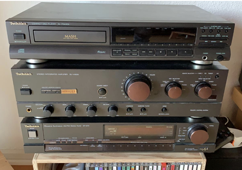

    Ich hab mir aus Nostalgie eine alte Technics Anlage zugelegt aus den 80ern.
    Gibts ja echt günstig.
    Verstärker SU VX620, CD Player und Tuner.
    Die Boxen sind Technics SB-F950 @ 8 Ohm und haben relativ wenig Bass.

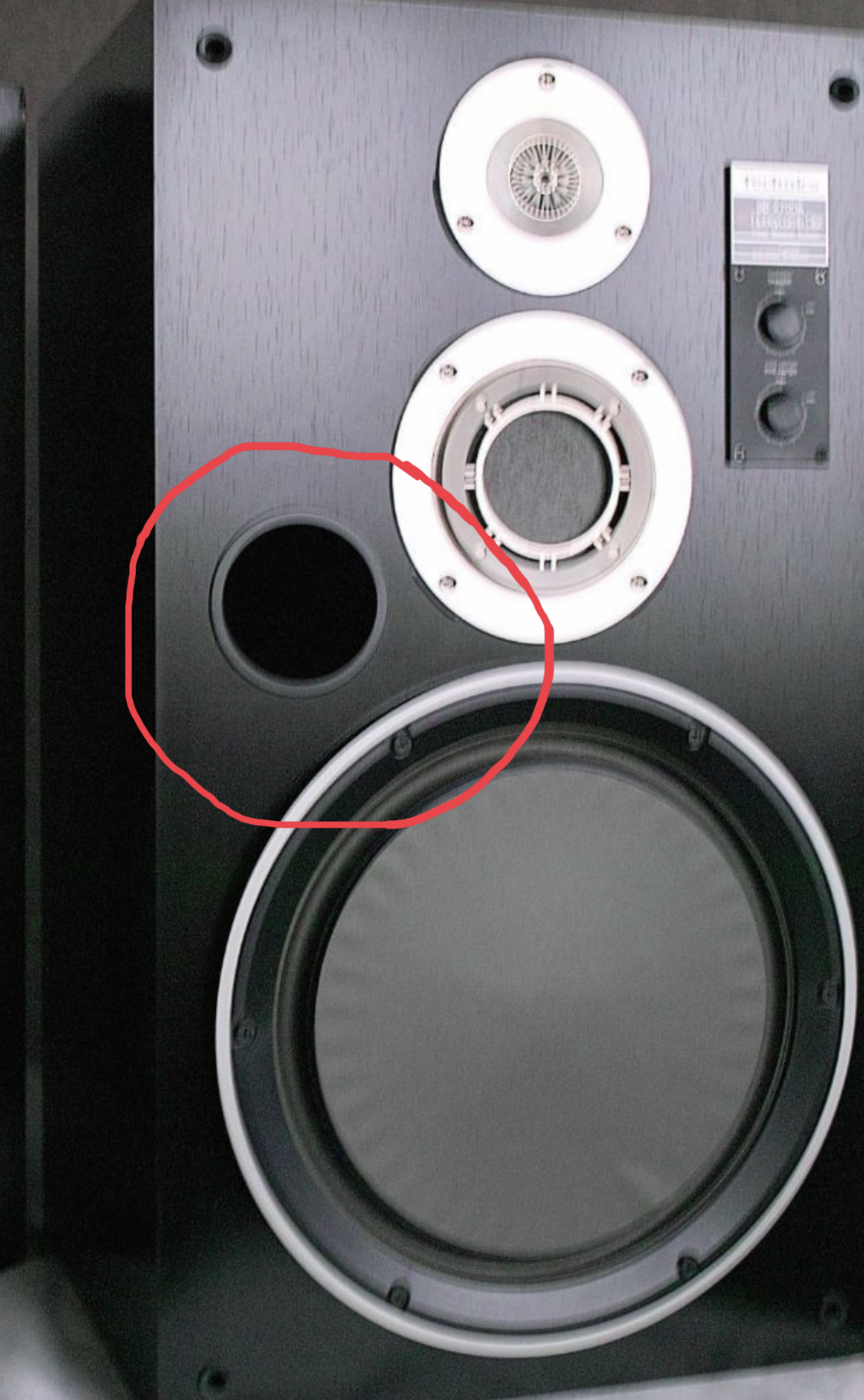

    Ich erwäge auch andere Boxen zu ersteigern, solche mit einem
    „Bassloch“ (wie man auch immer dazu sagt,hat es vielfach hinten an den Boxen,oder manchmal auch vorne, siehe Bild).
    Kriegt man rel. günstig, der Verkäufer muss halt Versenden, darum bin ich ein wenig eingeschränkt beim Kaufen.

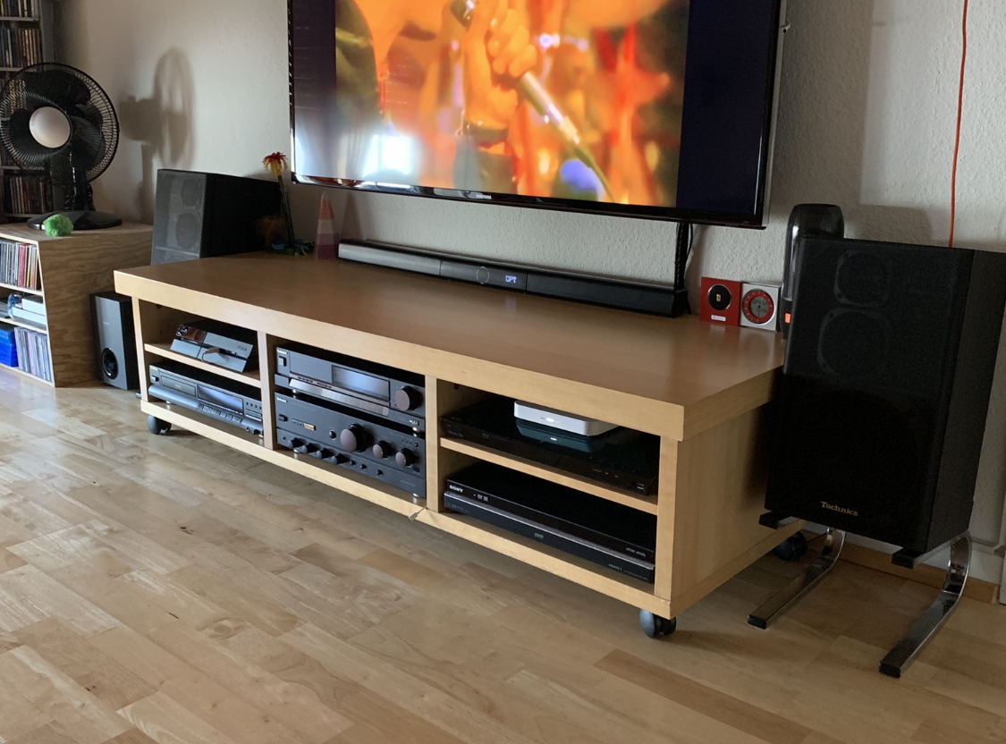

    Boxen stehen halt wie sie stehen, anders nicht möglich darum der Equalizer!?

  • Das nennt sich Bassreflex und ist ein anderes Lautsprechersystem.
    Damit kannst du bei kleinerem Volumen mehr Druck erzeugen, aber es ist auch nicht mehr ganz so präzise wie ohne Bassreflex. Ich denke aber das sollte dein Problem beheben.

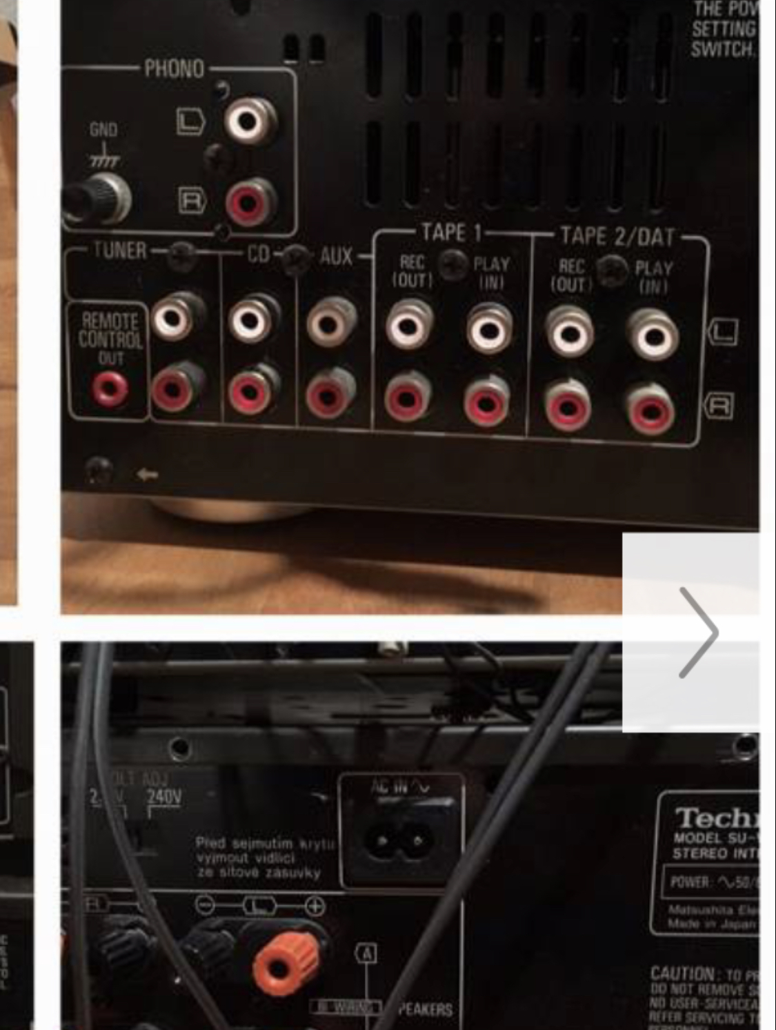

    Um einen Equalizer anzuschliessen, müsste dein Verstärker einen pre-out und pre-in haben. Über den pre-out nimmst du das unverstärkte Signal raus auf den EQ, veränderst es und kannst es im pre-in wieder reinnehmen, und der Verstärker kann es dann eben Verstärken für die Lautsprecher. Hat er das nicht wird es komplizierter.

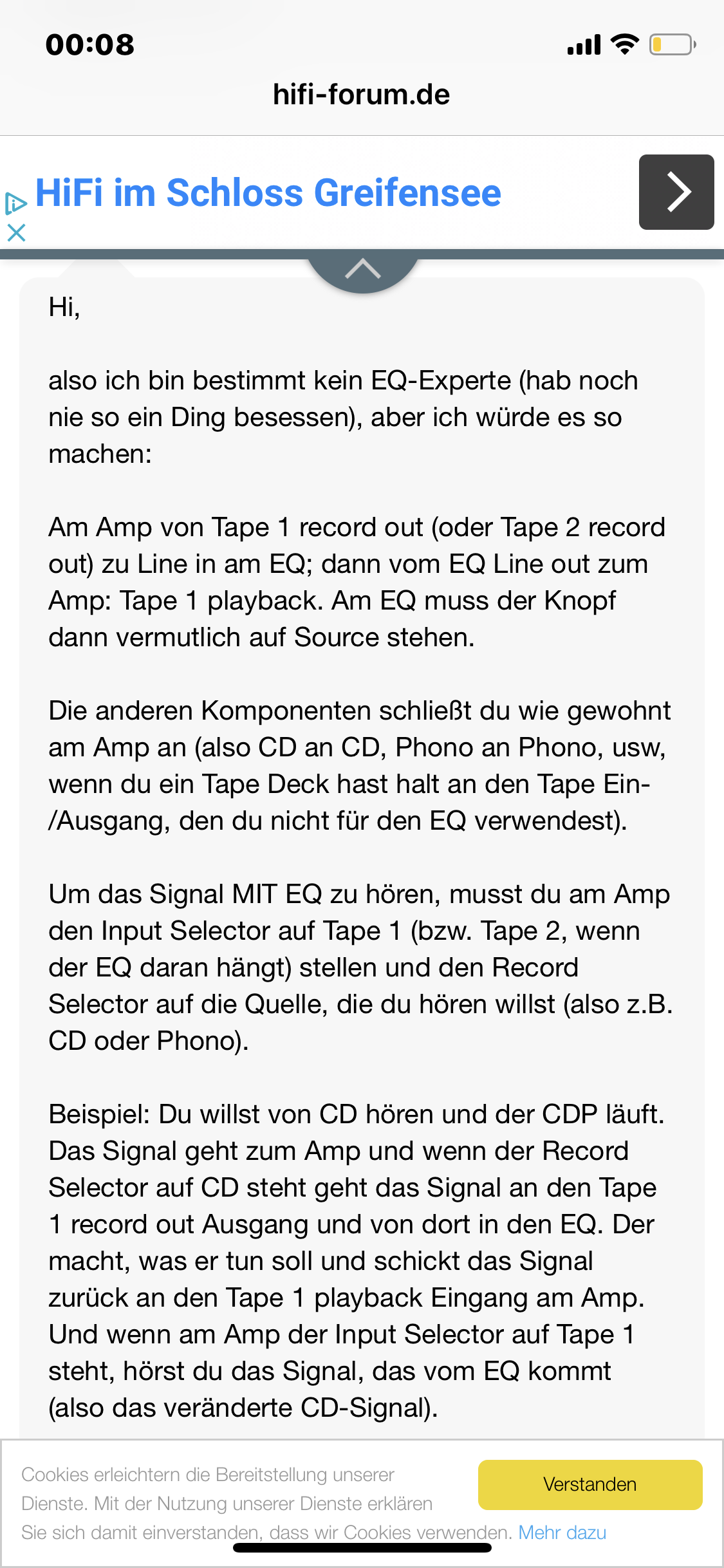

    PreOut und In sind Tape resp. DAT oder? (siehe Bild).
    Ich hoffe es sehr ;)
  • Ja das könnte so klappen wenn du einen Record Selector hast und der Verstärker das gleichzeitige hören beim aufnehmen unterstüzt.
    Ansonsten den CD-Player einfach beim Eingang vom EQ anschliessen und den Ausgang an irgend einem Eingang vom Verstärker. Dann kannst du aber nur den CD-Player verändern.
    Und sonst kann man meistens selber solche Preout und Prein auflöten, das wird dann aber etwas komplizierter, da kann ich nciht mehr direkt weiterhelfen.
