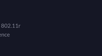

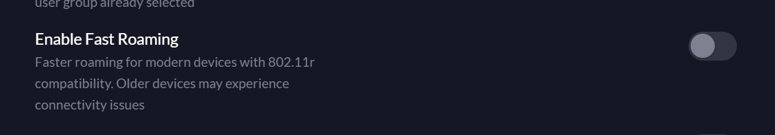

    Die neuen Unifi können 802.11r (Fast Roaming), nicht mehr das selbstgestrickte Zero Handoff:
