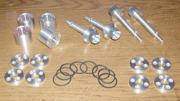

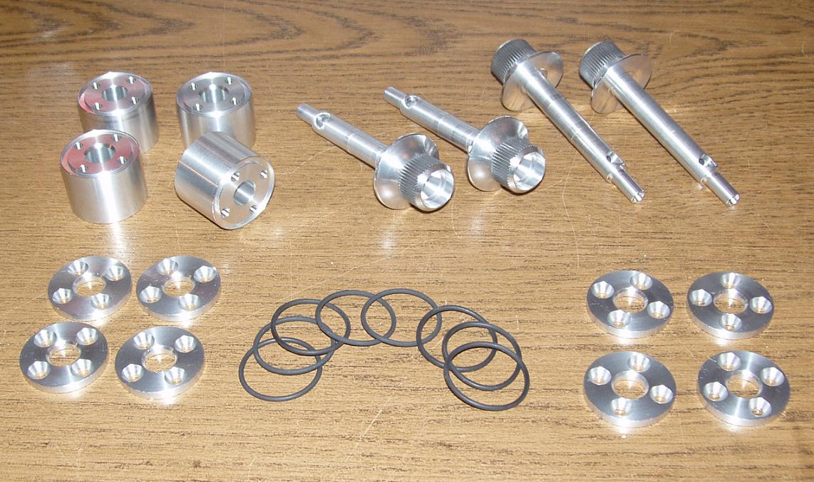

    Pic 1/3
    so ... hab wieder was fertiggemacht ;) ... die Teile sind für die Lüftersteuerung durch die Wasser-Front hindurch. darum auch wieder mit vielen Bohrungen, Einstichen für O-Ringe usw ;)

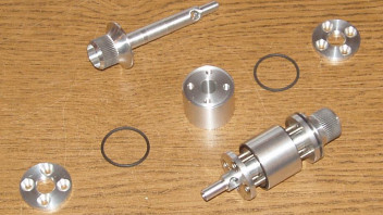

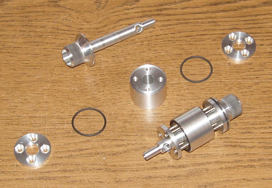

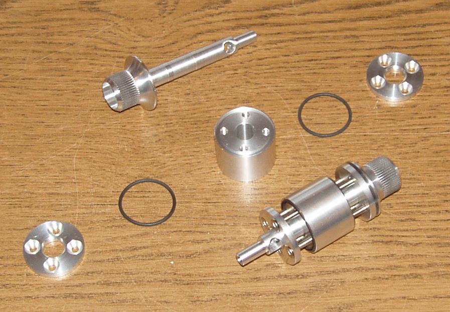

  • Pic 2/3 ;)
    so siehts provisorisch montiert aus. wo man die Schrauben sieht, wäre dann im Case natürlich je eine 8mm Plexiglasscheibe.

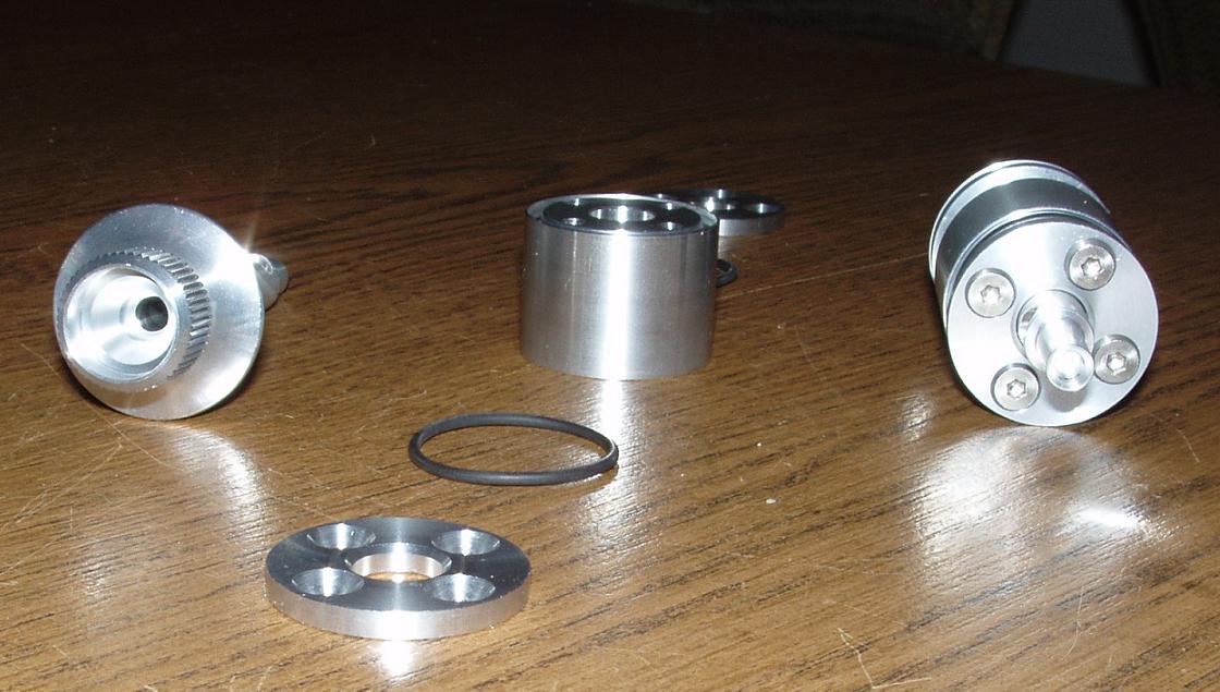

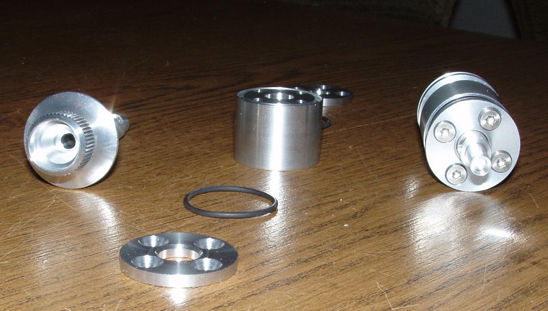

    Pic 3/3:
    wenn man die Pics in Originalgrösse anschaut, erkennt man natürlich, dass die Lüfterregler randriert/gerändelt sind und eine fast durchgehende Bohrung von Ø4,5mm haben. dort kommt dann je eine LED rein. die Kabel zu den LEDs kommen durch die Bohrung hinten raus (Querbohrung Ø6mm). vorne wo ich Ø13,1 auf 5,1mm tief gedreht habe, kommt ein 5mm dickes, rundes (farbiges) Plexiglas-Stück rein mit Ø13mm. das LED wird selbstverständlich mit der Lüftersteuerung verbunden, so dass man vorne an der Helligkeit des Reglers sehen kann, wie hoch die Spannung ungefähr ist ;)
