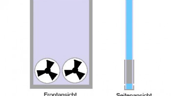

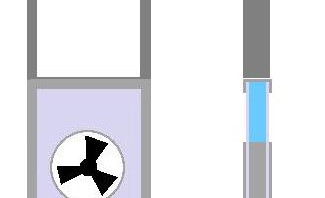

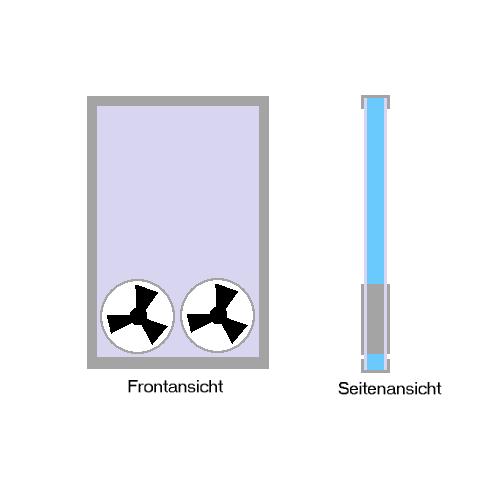

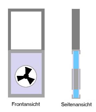

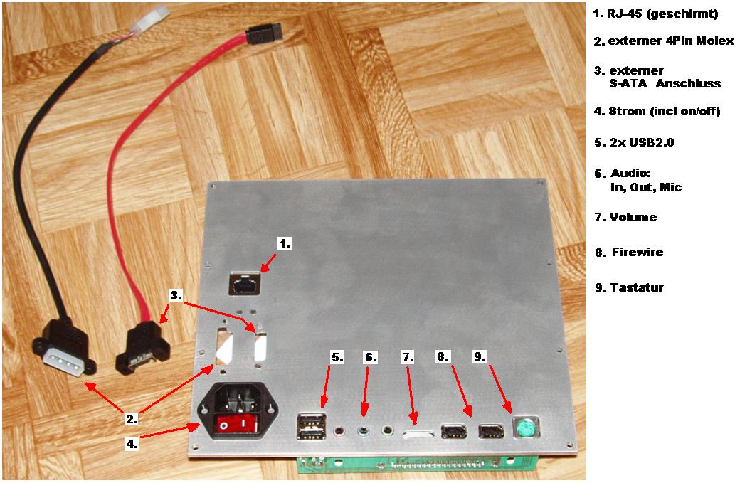

    1. ehm ... stell dir ein abgeschlossenes Aquarium vor, das aus 8mm Plexiglas gebaut wurde; mit den Innenmassen: (ca.) 200x300x20mm. also ein breites, hohes aber nicht tiefes Aquarium. in der Mitte ist das Teil ;) wenn du das letzte Pic anschaust, bemerkst wohl, dass zwischen den 3 "Ringen" je 8mm Abstand ist (hab 8mm Stiftschrauben als Ersatz fürs Plexi dazwischengetan). die Konstruktion erfüllt nur den Zweck, dass man einen abgedichteten Raum im Aquarium schafft, wo man Luft durchblasen kann ;D
    2. das wars wieder vorerst :(
    reWARder:
    nein. sollte ich? ;) ... das Custom Case wird wie erwähnt ca. 700mm hoch, 230mm breit und 450mm tief. zumindest in der Tiefe relativ kompakt *g*. leicht wirds aber sicher nicht, da ich kaum Blech benutze, sondern hauptsächlich bearbeitetes Vollmaterial und dicke Plexiglasplatten :D

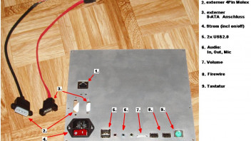

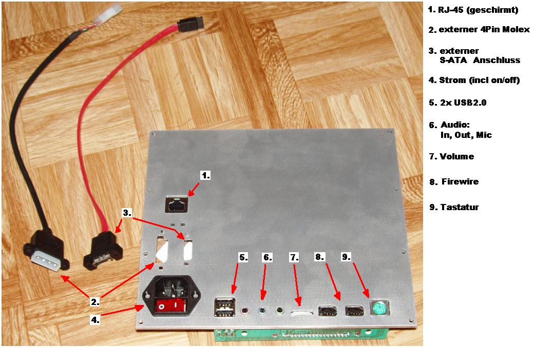

    nun noch die Blende für die Rückseite ;)
    in der Mitte wird noch eine Ausfräsung reinkommen für einen 92mm (silent-)Lüfter. auch wenns aussieht, als hätte es Platz für einen 120mm Lüfter (die Blende ist immerhin 208x184mm gross): nein, es hat keinen Platz, da der obere Drittel der Blende den unteren "Radi-Tank" verdeckt. Platz hätte es aber schon für eine Gravur oder so *g*
  • im Prinzip richtig :D
    eher so ;)
