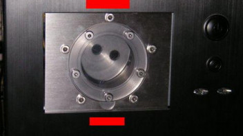

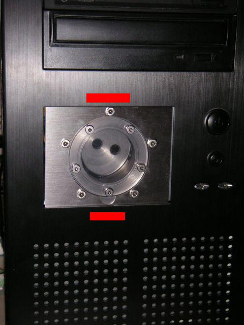

    Das schwarze Monstrum hat ne Aquatube bekommen:
    Leider unscharf, da ohne Blitz gefötelet
    Etwas besser, mit Blitz
    Das Teil ist nur provisorisch mit Tesa Powerstrips fixiert worden, um zu gucken, wie's aussieht.
    Leider ist die Stahlblende nur breit genug und man sieht links und rechts zwei Schlitze.
    Heisst für mich, neue Blende machen - Vorlage habe ich ja schon.
    Sie wird aber so gefertigt, dass sie genau in die Öffnung reinpasst und von hinten quasi unsichtbar, ohne Schrauben am Gehäuse befestigt :)
  • Ich werde auch noch sowas machen aber für nen anderen Zweck, kannst du mir dann noch zeigen oder sagen, wie du die Platte befestigt hast?
    Danke.
    Original von Kaioken
    Nachher versuch ich das Ganze noch unsichtbar mit Schrauben zu befestigen.
  • Die Frage ist nur, wie? Und genau das würde mich interessieren.
  • Gg wir reden aneinander vorbei dass es eine Freude ist. Ich will wissen, wie du dann die Sachen mit den Schrauben anbringen willst, das mit dem Tesa ist mir schon klar....
  • Ahso, hmmm keine Ahnung wie ich das machen werden.
    Ich werd mich überraschen lassen :D
