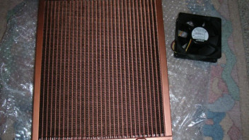

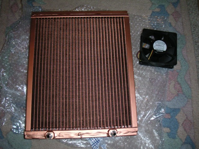

  • Ok mit den 5x hab ichs "einbischen" uebertrieben. Aber ich tschecks immer noch nich. Ok der Radi ist Gross. Was ist aber der Clou am Messing, wenn man Alu oder Kupfer nehmen koennte. Da ist man doch besser dran wenn man kupfer rohre und alu lamellen nimmt. Das Messing ist ja wie eine Barriere.
    Sorry dass ich "so nes gstoerm" daraus mache. Fuer mich ist das sinnlos ?(
    "Ein Headshot am Morgen vertreibt jegliche Sorgen"
    Original von MrBios
    es sind keine Rohre wie bei normalen Radis. es sind Kapillarrohre oder wie die auch immer heissen ;) ... die sind extrem flach und hoch. so hat wird die Wärme vom Wasser sofort abgeleitet, im Gegensatz zu Rohren von normalen Radis. stell dir vor, du hättest 8mm Rohre mit 6mm Innendurchmesser im Radi. so kann das Wasser weniger gut die Wärme ans Metall abgeben, als wenn du z.B. flachgedrückte Rohre hast, die innen dran 10mm hoch und nur 1mm breit sind.
    ich nehme an, dass man dafür eine spezielle Messinglegierung benutzt, weil diese durchs biegen sehr stark beansprucht wird und Alu sowie Kupfer brechen würden. kA ... frag mal shortS ;)
    Sinnlos ist es sicher nicht. sinnlos wärs erst, wenn man Holz, Gummi oder Inox nehmen würde ;)
    wenn du nicht an den Radi glaubst, lies mal folgendes :P
    Original von reWARder
    mit dem alten radi (heatkiller heattransformer flat dual rev.1.1) hatte ich mit zwei päpsten auf 12V und 26° raumtemp zwischen 40 und 43°.
    mit shorts neuem tripple radi schaff ich diese temps nun aber passiv (ohne päpste auf dem radi) :D:D
    zufrieden? ;)
  • hah, ertappt, ich dürfte eigentlich weder hier lesen noch hier schreiben, und schon gar nicht unter der woche....neinein, keine radis mehr bauen shortS, sondern dorkumentationne über ''erweiterte lernformen'' schreiben und schön die hausaufgaben machen!
    naja, egal, war eben grad in der radi bar und habe snipa seinen silberpfeil übergeben... da hat er mich auf den thread aufmerksam gemacht.
    Zur diskusion: Anfangs, als ich mit dem radibauen anfing da machte ich auch so ein ''geschiss'' von wegen material / wärmeleitfähigkeit. Ich habe folgendes erforscht:
    ---> supraleitfähige farbe, damit der lack die wärme nicht zurückstaut
    (der chemiker in der farbherstellung hat mich ausgelacht, wenn er einmal eine supraleitfähige farbe erfinden würde, müsste er nie mehr arbeiten, das patent würde ihn zum reichsten mann der welt machen :totlach )
    ---> wärmeleitfähigkeit der kapillarröhrchen und lamellen
    Ich fragte spezialisten die farbe und radis herstellen, und überall musste ich das gleiche hören, ''scheiss drauf''.
    Dass der radi so gebaut wird, wie er eben gebaut wird, ist eine preisfrage. Aluminium ist eben einfach zu teuer, darum kommt das schon gar nicht in frage. Und messing ist auch sehr teuer. Also werden nur die nötigsten bestandteile aus messing gefertigt.
    Kapillarröhrchen können nicht aus kupfer gefertigt werden, kupfer ist ein sehr weiches metall und deswegen zu wenig stabil.
    Da kupfer sehr billig ist sind die lamellen aus kupfer. Messing und alu sind mehr als doppelt so teuer, man rechne sich das für einen rohling zu 80.- aus........und schlussendlich kommt sowieso farbe drüber.
    Fazit:
    Die wärmeleitfähigkeit ist nur auf dem papier besser, rechnet von mir aus mit physikalischen formeln bis euer hirn abdampft, aus meiner erfahrung zeigt sich, dass es auf die bauweise ankommt. Die anordnung und grössen sowie abstände der lamellen sind relevant sowie die bauweise der röhrchen mit möglichst grosser oberfläche und kleinem innenvolumen, also ovale, nicht runde röhrchen. Der materialfaktor ist schwindend klein dass sich der unterschied um 0.5 - 1° befindet.
    Bei so grossen kühlern wie ein triple oder ein kaiokens dualtriple achtet man besser auf die ästhetischen werte, leisten tun sie sowieso ganz fein.
    Sodeli, jetzt muss ich mich aber verziehen, ich darf nur noch max 1x pro woche ins board....
    allen tweaker viel spass, dem kaioken viel freude
    in memoriam shortS :))

    Snipa gibt's von deinem Radi auch n Pic? Interessiert mich wie das Teilo aussieht :D
    Kuggst du hier, einfach ein wenig nach unten scrollen. ;)
    Original von Primetime
    Aus was ist der nun genau? Kupfer und dann irgendwie silbrig gesprayt oder wie? :D
    jo, Kapillarrohre aus Messing, Lamellen aus Kupfer, Muffen aus Messing, Kasten und Tank keine Ahnung und alles silbrig gesprayt oder lackiert. danach noch durchsichtigen Lack drüber ;)
    generell: alle shortS-Radis haben dünne Messing-Kapillarrohre und Kupferlamellen. ;)
