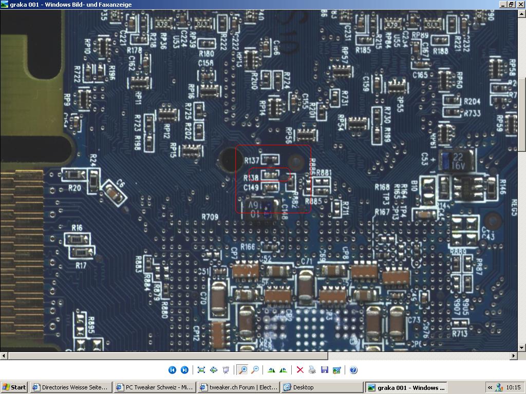

shice die cam kann man rauchen sorry keine pics hmm wens dir was hilft der baustein war auf position r138 auf der rückseite
ich weis bringt dich weiter is son kleines schwarzes etwas nicht grösser als ein "-" auf der tastatur sogar noch kleiner -

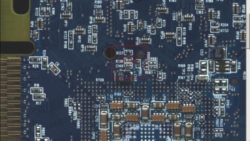

ich hab die graka jetzt mal gescannt um ein bild davon zu haben naja das problem nicht mal das reicht das man dieses feine teil sieht -
