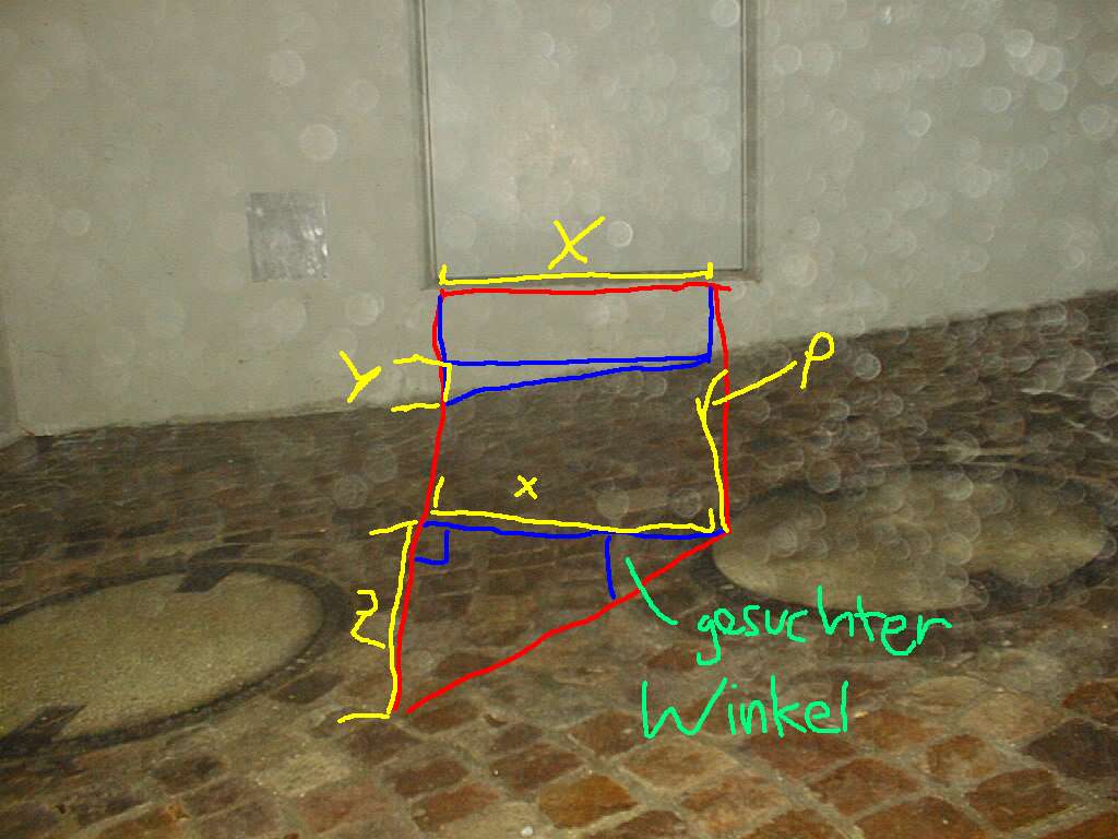

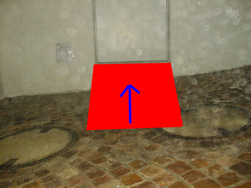

  • Im zeichnen bin ich noch schlechter als im beschreiben... bin kurzerhand den Kellereingang fotografieren gegangen...
    Siehe hier vorn und seitlich
    Ich brauche zuletzt einfach ein Brett/Rampe/wieauchimmermandasnennenwill, welche eben auf dem Boden zu liegen kommt und gleichzeitig waagerecht zum Kellereingang steht, damit ich dett Moped dort oben reinrollen kann.

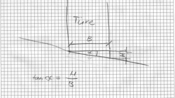

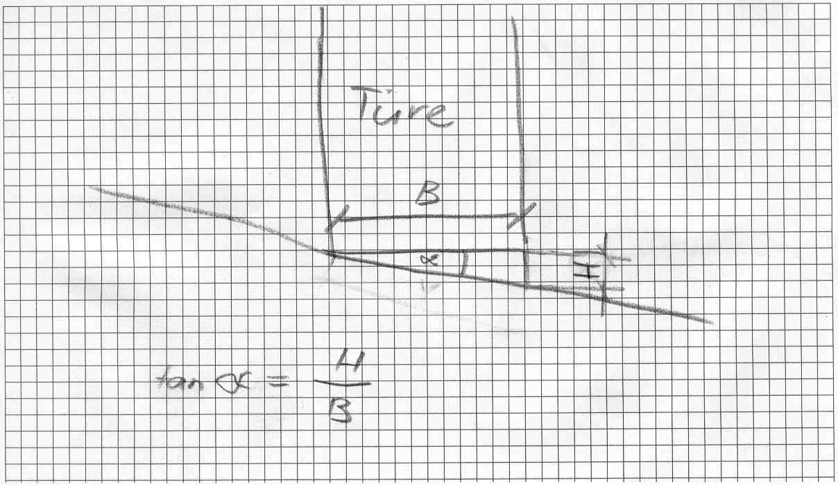

  • Du kannst z.B. die Breite der Türe (B) messen, dann den Höhenunterschied von der linken zur rechten Seite (H) und damit dann nach folgender Formel den Winkel ausrechnen (siehe Anhang).
    Sogar ohne Foto geschafft.. :D
  • ja suuupaaa Santa :D nur ist es, den ich nicht gnaz das was er sucht. Er sucht den Gratwinkel, sozusagen, d.h der Winkel, wenn es nocheinmal um einen gewissen Winkel nach vorne geht, oder? so von wegen Blechzuschnitt oder wasweissich...

  • wenn er mal alle 3 Strecken ausgerechnet hat und 1 WInkel kennt (wie santa es gemacht hat), dann kann man relativ einfach die anderen winkel auch grad ausrechnen:
    a/sin(alpha) = b/sin(beta) = c/sin(gamma)
    das verhältnis ist ja immer gleich, wenn er also a und alpha hat (santa hat das ja gerechnet) kann er nacher beta und gamme easy ausrechnen

  • am Einfachsten geht es, wenn du zuerst mal noch die Breite der Rampe sowie der Abstand von der Wand zur einen Ecke der Rampe festlegst. Danach in diesem Abstand zwei Masse der Türschwelle gegenüber der Garageneinfahrt messen. Und dann brauchts noch einwenig Vektorgeometrie und die Aufgabe ist gelöst.

    ganz so einfach ist es schon nicht. das problem ist ja, dass die türe erhöht ist gegenüber der strasse. d.h. man kann eine rampe nicht einfach gerade anstellen.
    wie lang sollte denn die rampe etwa werden?

  • nene...probier's mal...wenn du ne schräge Rampe baust, muss der Zuschnitt beim Ausleger schräg sein, damit sie gerade aufliegt. Dazu brauchste schon etwas mehr als der Sinussatz ;) aber viel mehr als etwas BVektorgeometrie brauchts wirklich ned...aufgezeichnet siehts doch am schönsten aus :D

  • das ist nichts anderes als den Punkt zu bestimmen, an dem ein Vektor eine Ebene kreuzt. Das ist ja wohl die absolut einfachste Art, diese Aufgabe zu lösen...
    Die andern drei kannst du ja definieren/messen.

    wenn ihr mal richtig lesen würdet, dann hättet ihr gemerkt, dass es ihm nicht um den winkel der strasse geht (den hätte er wohl auch ohne eure hilfe berechnen können), sondern um den winkel, welcher die rampe am unteren ende haben muss. da kann man ja nicht einfach ein rechteckiges brett anstellen.
    dieser ist natürlich abhängig von der länge des bretts (hingegen nicht von der breite :P).

  • gib mir die höhe von der einfahrt wos am höchsten zur türe geht, und wos am tiefsten zur türe geht... dann noch wie lang die rampe werden soll.... ich zeichne dir eine konstruktion die hält (mechaniker rulorn halt einfach)

  • PS: das problem lässt sich mit 2 sich schneidenden ebenen und der daraus resultierenden gerade berechnen. die winkel sind dann das einfachste zum berechnen.
    erstmal brauchste 2 anständige ebenengleichungen. dann setzt du diese gleich und erhältst eine resultierende gerade. so am besten zeichnest dus dann noch auf und voila hilfen dir die oben beschriebenen geometrischen berechnungen weiter (auf die neue situation übertragen)
