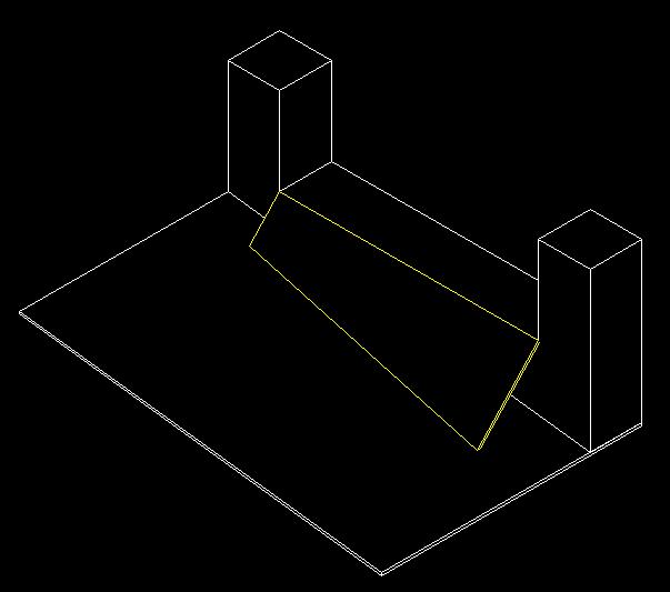

    kahr ist die Breite des Brettes letzenlich irrelevant. Du musst aber zwei Messungen von Türschwelle zu der Auffahrt haben. die Distanz zwischen den zwei Messpunkten auf der Türschwelle ist hingegen nicht ganz irrelevant :D (->Steilheit der Auffahrt)

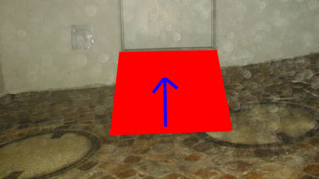

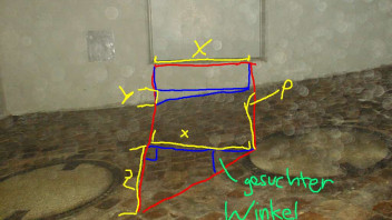

  • Also wenn ich das richtig verstehe willst du eine Rampe machen die gerade auf die Türe zugeht. Dann muss du zuerst die Breite X und den Winkel p zum Boden festlegen.
    Aus der Breite ergibt sich der Höhenunterschied Y wenn man X mal die Steigung der Strasse nimmt.
    Der cotangens(p)*Y=Z
    Nun bildet Z und X ein Rechtwinkliges Dreieck, welches dem am Abschnitt der Rampe vorne entspricht.
    Z/X gibt nun den tangens des gesuchten Winkels.
    Ich hoffe ich habe es richtig verstanden und noch kein anderer hat eine Lösung gefunden :).
  • soo, für alle die nicht wissen, was sie eigentlich wollen ;) (ich hoffe Armi will das was ich denke, sonst wirds peinlich :D)

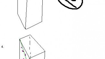

  • Ihr macht das viel zu kompliziert
    1. In den Wald ein Holzklumpen klauen
    2. breite der Türe zeichnen / mit dem Geodreieck die Höhen von links und rechts, rechtwinklig auf die gezeichnete linie / enden verbinden
    3. Alles schön abhacken / Skeptisches Gesicht machen
    4. Diagonalen malen und dann bei der grünen linie abhacken / lila teil muss weg
    5. Etwas schleifen / lächeln, Daumen nach oben

    Ok, also so für nebenbei:
    Moped = Kawasaki ZX-9R (212kg voll), Strassenmotorrad, nicht genug Federweg um da kurz hochzuhopsen. Ausserdem ist der 106dB Endtopf nicht wirklich cool um 0500 Uhr am morgen, wenn verladen wird. D.h. muss auch ohne anlassen verschiebbar sein.
    zbolle/kNt haben das Problem bildlich gesehen gepeilt. So wie zbolle das gezeichnet hat, stell ich mir das vor, nur mit einem viel flacheren Winkel (Radstand ist ca. 170cm, da stell ich sonst den Motorblock an der Türschwelle an... ;) ), Rampe sollte etwa 1.8-2m lang werden. Der Tannenbrügel, welcher jetzt benutzt wird, is 2m, der Winkel geht gut, wenn man alleine schiebt. Ich werd das ganze morgen ausmessen.
    Vielen Dank für die vielen Ratschläge.

  • Ich hab zwar keinen Plan was, cotangens ist (und es scheisst mich gerade an, das nachzuschlagen :D), aber grundsätzlich stimmt kNt's Lösungsansatz: Man muss die länge Z zufinden (auf kNt's Zeichnung). Hab aber bisher nicht herausgefunden, wie ich die mit meinen Freunden sin, cos und tan herausbekomme. Hab auch keinen blassen was p ist, man siehts kaum.
    Am Schluss ist's einfach noch x*sin-invers(Z)=Winkel
    Vielleicht könnte man es auch mit schneidenden Ebenen lösen, aber das wär zeimlich langwierig :rolleyes :D

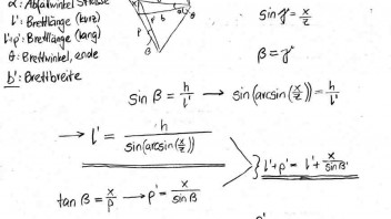

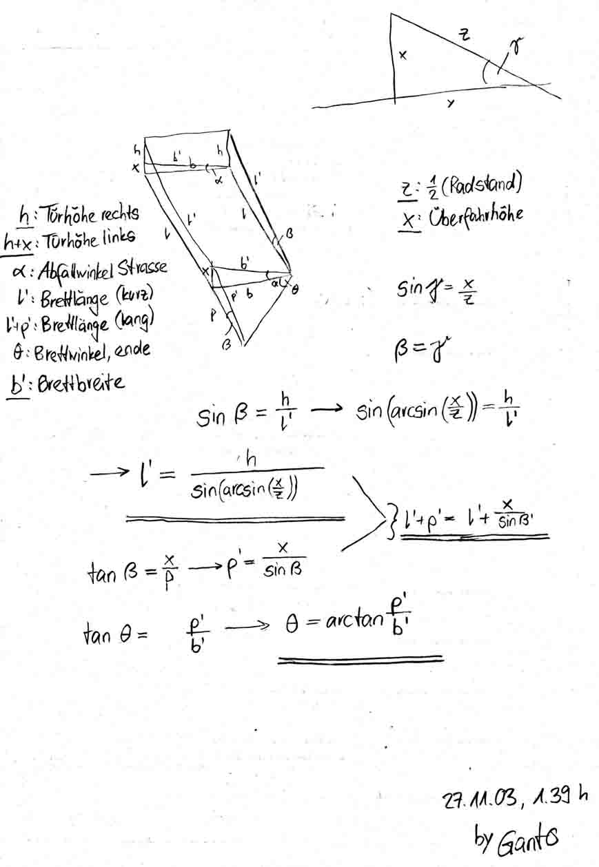

  • so, das dürfte nun wohl deine wünsche befriedigen. wenn ich schon im programmieren nicht weiter komme, kann ich wenigstens hier was gutes machen ;)
    also untenstehend ist die ganze situation aufgelöst. du musst nur noch die parameter: radstand der maschine, min. abstand motorblock, die brettbreite und die beiden absatzhöhen links und rechts unter der türe (-> in der beschreibung variabeln unterstrichen). die rechnung ergibt dir dann daraus die mindeste brettlänge und der dazugehörende end-winkel (in der rechnung doppelt unterstrichen). :D
    sorry für die etwas ungenaue zeichnung. natürlich müssten die beiden seiten parallel sein und auch sonst habe ich ein paar mal die perspektiven verletzt :rolleyes ;)
    /edit: ups, bei der berechnung von gamma hat sich noch ein kleiner fehler eingeschlichen. korrekt sollte es heissen: gamma = 2 * arctan( x/z ) --> die skizze stimmt in diesem punkt nicht überein. gamma ist übrigens der winkel, mit dem das brett auf dem absatz steht. leider zieht sich dieser fehler dann weiter nach l', so dass es korrekt lauten würde: l' = h / ( sin( 2 * arctan( x/z ))) :O

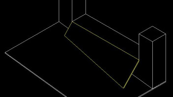

  • Ganto: jetzt hab ich tatsächlich zuerst gemeint, als ich das durchgelesen habe, du willst mit Differenzial was bosgen :D
    habs nicht durchgerechnet, wird wohl stimmen, ist imho dasselbe wie mein Resultat, nur dass ich zu Faul bin um mit Formeln zu schwingen, ich habs einfach 1:1 3D in AutCAD2004 aufgezeichnet. :)
    also: Masse her und du kriegst deine Zuschnitte, Armitage
