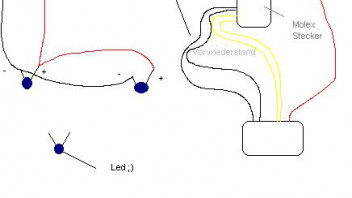

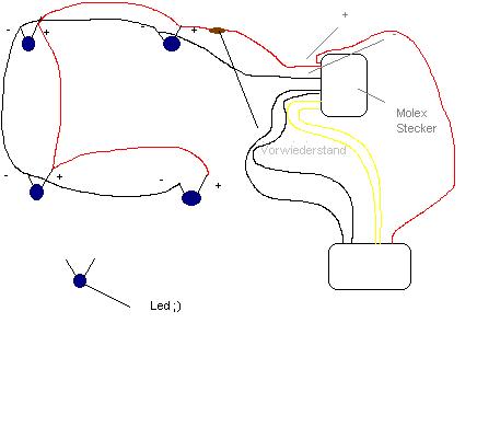

    Wollte mal fragen ob ich Verlust bekomme bei mehreren Leds bze einer Kette mit einem Vorwiederstand....
    (Je mehr Leds, desto weniger Leistung)???
    Ich habe ca eine Skizze gemacht,dass wichtige ist hoffentlich gut zu sehen :D
    greez ;)
    Mfg & Thx Casemoda

  • also so wie du das machen willst nämlich eine parallele schaltung brauchst du für jedes LED einen einzelnen wiederstand... einen gemeinsamen bräuchtest du wenn du die LED genau anneinander anschliessen würdest... also + - + - + immer zusammen....
  • Das sagen viele aber ich habe es so gemacht und es klappt.Habe keine Probleme aber weis nicht ob ich Verlust bekomme wegen den 4 Leds....
    Ein wiederstand und alle am + .Nach dem Wiederstand alle Leds am +(rotes) kabel angelötet.
    Es funzt, aber wolle fragen ob die Leds schwacher werden von dem Licht.

  • nein, das klappt schon so mit nur 1 vorwiderstand. ich habs auch so gemacht - würde das nächste mal aber wohl je einen vorwiderstand pro led nehmen, da der einzelne widerstand doch recht warm wird.
    die spannung ist über jeder led gleich und der strom wird gleichmässig verteilt durch die parallelschaltung. ich sehe da kein problem. was meinst du mit "Leds schwacher werden von Licht"?

  • also in dem fall wie würde es aussehen für 4 Leds? Wieviele Wiederstände wären gut für eine optimale Leistung zu bekommen, ohne dass ich an Verlüste denken muss...
    Oben habe ich ein Bild gemacht wie es bei mir aussieht.Habe alles angeschlossen und funtz alles, aber weis ja nicht ob ich mehr ausholen kann....

  • diese formel ist für die serie schaltung. bei der parallel schaltung hast du ja überall an den leds die selbe spannung.
    also jede led zieht 20mA alle 4 zusammen also 80mA
    spannung an den led's 2.1V
    12v-2.1V=9.9V
    9.9V:80mA=112.5Ohm
    hoffe das stimmt jetzt aber lasse mich gerne belehren.
    wfg yc
  • kann gut möglich sein.Aber habe 4 Leds und ein Wiederstnad also beim ersten Led nach dem roten Kabel + kommt der Wiederstand!
    Habe 4 Leds also 4x 2.1 = 8.4V
    Also 80 mA
    Habe einen Wiederstand wie oben im Bild.Wie sieht es denn aus für eine Besser Leistung?
    Macht es einen Sinn wenn ich zb 4 Wiederstände nehme?
