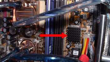

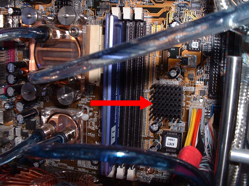

  • Seit Heute hab ich auch die NB Wassergekühlt. Der grund war das ich mir die finger am Passiv Kühler mal halb verbrannte. Die CPU hingegen war laut Wassertemp, anfassern des Kühler und der Schläuche recht kühl.
    Nun jetzt hab ich noch nen Thermometer zu der NB Montiert. Dieser gibt mir im Normalbetrieb 41°C an. Und die CPU im MBM hat 36°C. DOch ich bin zimmlich sicher das dieser Wert stimmt. Das Wasser hat 27°C.
    Kann es echt sein das NB wärmer als CPU ist?

  • Ob du es jetzt glaubst oder nicht. Als ich das Mobo mal so offen auch dem Tisch liegen hatte fasste ich es mal während dem Gamen. Erst auf den Passiv Kühler der NB. Der was extrem heiss. Dann hab ich den Kupferblock der CPU Wakü angefasst und der war Lauwarm.
  • Vieleicht ist ja was an der Paste des NB was verkehrt, ist aber trotzdem irgendwie komisch. Nimm einfach mal den Kuehler ab und mal luegen was da so drunter ist.

  • Je nach Package und Kühler ist es sogar Normal das die NB Wärmer wird. Wobei du aber MBM Messwerte und andere nicht vergleichen kannst.
  • ich werd heut oder so mal noch einen externen thermometer an den kupferblochk des kühlkörper der beiden dinger montieren. dann sehe ich ob die werte stimmen und die nb wirklich wärmer ist.
  • Ich glaube gern, dass der Kühlkörper auf der NB wärmer wird als die Wassergekühlte CPU.
    Mach auf der CPU und auf der NB den gleichen Kühlkörper drauf und erst dann kannst du die miteinander vergleichen.

  • Mittlerweile sind ja beide, also NB und CPU Wassergekühlt aber die NB ist laut den angaben die ich hab immernoch um 5°C wärmer als die CPU.
