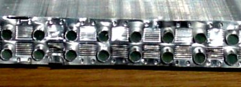

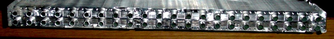

  • Also ähmm...ich mache mal ein Pic :D
    Das ist ein Autoradi 60x40cm ohne Originalanschlüsse. Die habe ich abgeschnitten.
    Und jetzt möchte ich die Röhren so verbinden, das ich sie als Waküradi benutzen kann.
    Es sind 44 Rohrenden an jeder Seite, und mir raucht der Kopp :D
    Die Rohre haben einen Aussendurchmesser von 7mm, und stehen von mitte Rohr zu mitte Rohr 1,8cm auseinander.
    Wenn ich das mit den Rohren hinkriege, werde ich mir einen geilen Radi zaubern.
    Ich weiss schon wie ich das hinkriege, in meinem Kopp ist er schon fertig 8) :D
    Funchal

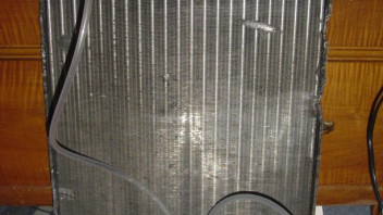

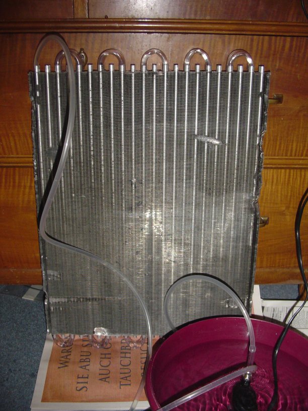

  • So ich habe mal Schlauch vom Eisenwarenhändler gekauft, und auf den Radi draufgesteckt.
    Scheint dicht zu sein.
    Den Radi habe ich vorher wie ein Gewehrlauf durchgehudelt :D
    Leider habe ich zuwenig gekauft, um das ganze fertigzuverschlauchen.
    Das Teil hat ca.26m Kühlschlange 8)
    Jetzt freue ich mich schon auf das Radiverkleidung basteln :D
    Ich denke das Teil sollte reichen um mein Sys passiv zu betreiben.
    Funchal
