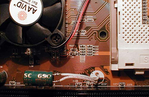

hat hier einer schon genäuere Infos was das Gerücht oder Festellungen betrifft das gewisse Geforce 4600TI karten ned ins 8KHA und 8KHA+ passen ?
Geforce 4600 + 8KHA+ unmöglich ?
hmm.... gehört habe ich noch nix....
aber....
[vermutung]
könnte evt. dieser verf***** Kondensator in der Nähe des AGP Slots ein problem sein?
[/vermutung]Wegen dem musste ich nämlich meinen Zalman ziemlich verbiegen...
Oder gehts hier um sonstige Inkompatibilitäten?
Von wo stammt denn das Gerücht?
ja also in der neuen pcgameshardware hab ich das gelesen da hats nen riesentest drin aller gf4 varianten....

jo in der pcgameshardware is es kein gerücht sondern es steht das sie die nicht reingebracht haben wegen zwei kondensatoren und verbigen wegen der grösse nicht möglich sei
Epox hat bereits eine offizielle Stellungnahme dazu geschrieben.
Um es kurz zu machen:
Beim Design des 8KHA und 8KHA+ war man davon ausgegangen, dass DDR RAM wesentlich mehr Strom ziehen würde als er es tut.
D.h. man kann diesen Kondensator in der Praxis einfach entfernen ! Das ist kein Witz !
Dieses Problem besteht aber nicht mit sämtlichen GeForce4 Grafikkarten sondern ist momentan nur auf einen Hersteller begrenzt.
An den guten Uebertaktungseigenschaften des 8KHA(+) ändert das Entfernen nichts - auch nicht an der Zuverlässigkeit der Spannungen. -

Jo dann kann ich auch gleich einen kleiner dimensionierten Kondensator verwenden
Hehe... wobei, Kondensator-Kapaziäten steigen eigentlich tatsächlich mit der Grösse, dann gehts wohl doch ned
hmm ich glaube man kann die Kondensatoren auch ueber Kabel anderswohin Löten, bin elektrisch nicht so bewandert um auszusagen ob das blödsinn ist oder nicht, aber irgendwo hab ich das mal gesehen :).

@ All
ES IST MöGLICH!!!
Beispiel:
Ja da ist uns allen schon lange Klar..
sonst lies doch mal den Thread durch
Sorry, tut mir leid, aber ein gutes Bild
ja, sieht huebsch aus
Jo stimmt
