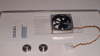

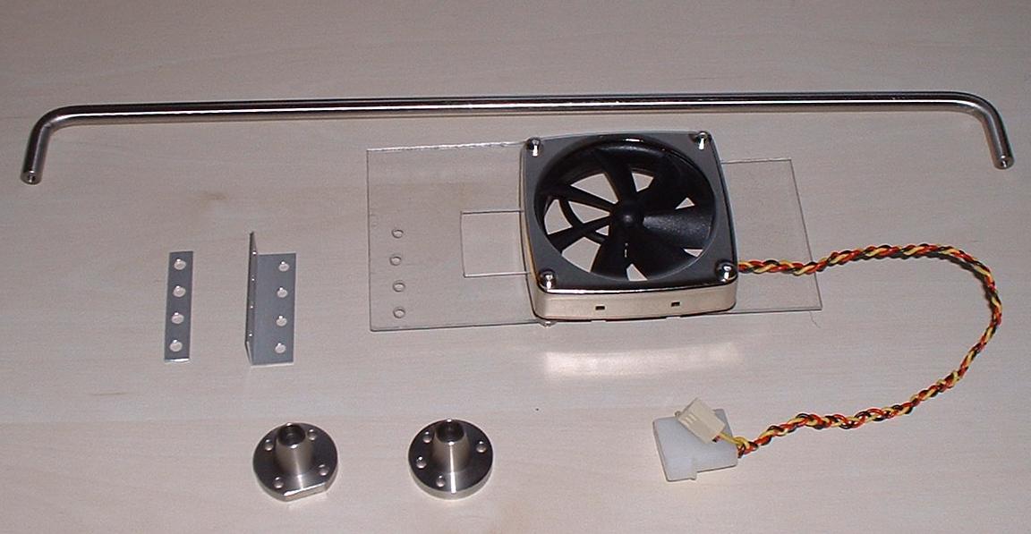

    was mich noch wundert: wie biegst du Bleche? hast du ne Vorrichtung für sowas (verfügbar in der Bude)? ich hab mit Biegen keine Erfahrungen und auch keine Apparate oder so ... das einzige, was an meinem Coolermaster gebogen wurde, ist meine untere Inox-Stange (Material 1.4301, afaik 8mm dick) ... und um das zu schaffen, musste ich Spezialteile herstellen als Hilfe. die ganze Biege-Aktion dauerte länger als ne ganze Stunde (incl. geradebiegen des Mittelteils) ;D (siehe Post-Attachement ;))

  • @ snipa jo wir haben gleich an meinem arbeitsplatz eine handbiege appart.

    diese teil is aus chromsthal. wurzel und ich haben beide son teil (meins is besser *gg*)
