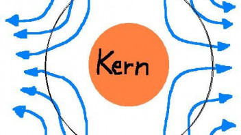

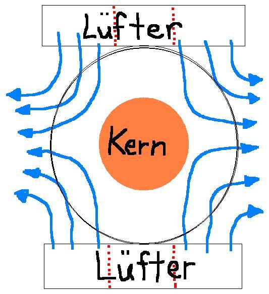

    ihr alle, die sagt, er solle mit beiden Lüftern so montiert werden, dass die Luft in EINE Richtung geht, überlegt mal folgendes:
    im Zentrum des Kühlers ist ein grosser Kern, also ein Rohr, das geschlossen ist. je nach Grössenverhältnis sollte die Luft doch vom Kern jeweils nach aussen umgeleitet werden.
    hier ne Skizze von mir:
    blau = Luftstrom
    rote Punke = toter Punkt von Lüftern (wo der Motor ist)
  • Das mit dem Kern hab ich mir gar nicht überlegt. Tja, ganz so unüberlegt ist das System doch nicht. :D

  • Er hat ja soviel mir ist im Backofen-Thread mal geschrieben, sein Kühler sei oben sau heiss. Also ist der Übergang CPU-Kükö schon ok. Entweder sind einfach die Lamellen schlecht angeordnet oder der Luftstrom ist scheisse geführt. Vermutlich beides...
    Interessant wäre doch mal zu testen, was für Temps es gibt, wenn man die Lüfter rechtwinklig zu einander anordnet, nicht gegenüber. Und natürlich beide blasend.
