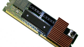

HC-OC Ram Adapter
  • Beim Surfen hab ich das endeckt!
    Von 2.5V bis 3.95V einstellbar!
    http://www.vr-zone.com/?i=790&s=1
    OVERTOP, the product for Overclock DDR dimm expansive module which has been released. It is the unique product that it can increase the memory voltage which becomes 2.5V with rating depending upon setting the dip switch prepared on the base plate, to maximum 3.95V. The retail price of this overclocking tool is not decided yet. This product definitely save a lot of works especially when you try to mod your Vdimm.

  • Sags net. Hab mir das auch überlegt! Wakü für Ram wird wohl bald ein ernsteres Thema für OCer
  • jo hab mir auch gedacht, 3.95 Volt... wow!
    da werden normale heatspreader nicht mehr reichen, wohl eher kupfer finnen kühler mit aktiv belüftung, oder eben wakü...
  • hihi das bild ist aber dooof mann macht doch son pic nicht mit 266er RAM :D
    @product: naja ein bissel gesponnen isses aber schon :rolleyes würd eh meinen die konstruktion ist im sockel nicht allzu stabil, der adapter dürfte einiges kürzer sein.
  • Macht nix. Schau mal die an, die schon mit Vdimm Mod auf 3.60V gehen. Lieber den Adapter als das Board vermodden. Aber die Frage, Was kostet das ding? PC4ALL fragen :)

  • ehm....
    ich halte die Idee für total bescheurt!
    Grund: Signalqualität.
    Bei manchen Boards geht der Speicher bei gleichem Takt im einten Slot, im anderen nicht, und das schon nur wegen 2-3cm längeren Leitungen!
    und hier sind nicht nur die Leitungen länger, sondern auch noch gleich ein weiterer 'Steckerübergang' dazwischen, der macht AFAIK noch viel mehr aus.
    Desshalb:
    Besorgt euch besser ein Board was eh 3.2Vdimm kann, damit werded ihr wohl weiter kommen als mit dem Adapter und 3.4-?VDimm.
    Und wer trotzdem so extrem übertakten will, der greift immer noch lieber zum Lötkolben. Bei 3.6VDimm wird es eh nicht lange halten...

  • Das ganze ist ein Prototyp, wird evtl nicht hergestellt!
    Ich hatte mich vor nem Monat damit mal beschäftigt,ich glaub bei kaltmacher is irgendwo ein topic deswegen.
  • öuuu wollte das auch gerade posten :D
    muss aber sagen das diese variante schon vielversprechender als die oben gepostet aussieht, das könnte noch was werden.
    aber wie soll das genau funktionieren ?(
  • vom prinzip wird es gleich funktionieren wie der 3.3v vio = vdimm mod
    einfach wird das ganze über die 5v leitung gemacht, und die gewünschte spannung kann man dann mit poti einstellen
    braucht also ned mal mer nt modden
    was mit jedoch offen bleibt ist, ob die vtt spannung auch angepasst wird (1/2 vdimm)
    kann nähmlich noch ne menge ausmachen
