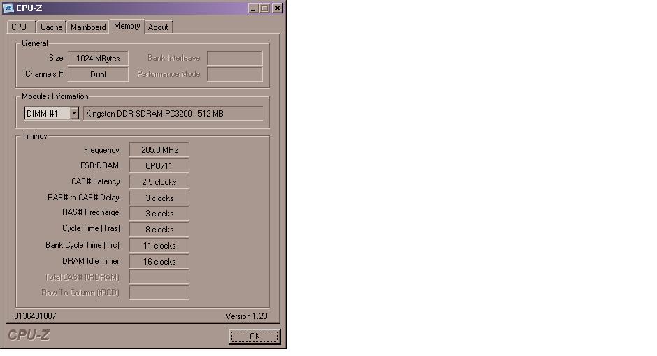

  • So nun hab ich alles erledigt!
    Aber ich hab immernoch fragen :D
    Zuerst, was für eine Maximaldrehzahl hat der Zalman?? Und mit dem Motherboard Monitor beträgt die Temp. meiner CPU 50° Grad bei normal Last.
    Hab nur den HTT von 200 auf 205. MHz angehoben.
    Bei den Rams siehts nun so aus:
    Wobei ich nur das 2T Command auf disable gestellt habe.
    Ich konnte die Timings nicht manuel anpassen da ich volgendes nicht kenne:
    TRC
    TRFC
    TRCD
    TWR
    TRWT
    TRAS
    TRP
    TWCI
    Währe Nett von euch wenn ihr mir dabei weiterhelfen könnt. Im übrigen geht der Windows Boot flotter von der hand!!! :)
  • Zalman auf max. lassen - der ist eh leise.
    Temps spielen keine Rolle, MB gibt irgendwas, MBM nochmal was anderes, und wenn Du einen Tempfühler anbringst, hast Du grad nochmal was Anderes...
    Kannst Dich z.B. auf die MB--Angabe abstellen und einfach zwischen verschiedenen Zuständen, aber immer mit dem gleichen Sensor, vergleichen. Oder dann halt auf MBM, aber immer nur diese Angabe betrachten.
    CAS Latency auf 2.0
    TRCD auf 2 CLK
    TRAS auf 6 CLK (evtl. 5, bringt aber praktisch nichts und kostet evtl. Stabilität, also lass' es eher)
    TRP auf 2 CLK
    TWCL auf 1 CLK
    2T Command mal auf enabled stellen und schauen, ob sie so laufen; falls ja, mal mit disabled (d.h. 1T) probieren
    Rest auf Auto lassen
    hoffe, das stimmt so, sonst kommt sicher gleich die Keule :D
