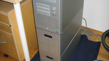

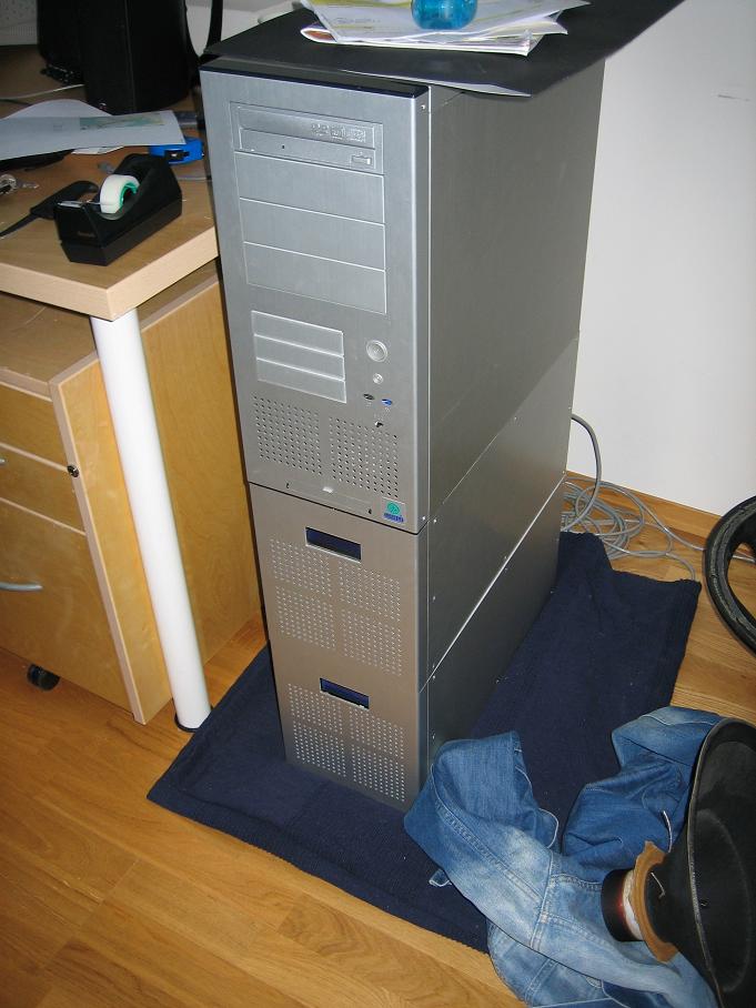

Alt
Weiss sogar, wer das gebaut hat
Die Evap-Schläuche sind nicht gerade schön anzusehen
Das Gesamtkonzept passt irgendwie auch nicht... Da wäre ein Casecon für alles besser gewesen
Overklokk (Norweger) hat das Teil gebaut..

von diese kokö mit dem lianlicase PCs gibt es ja einige mir gefällt aber der hier am besten
Original von Akis
Der gefällt mir auch echt gut.
