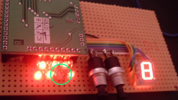

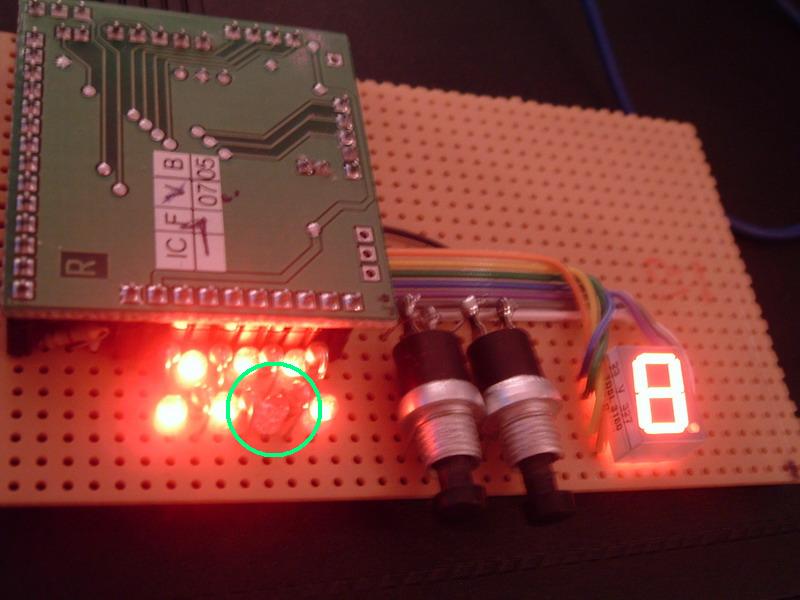

  • Ich hab die Schnautze voll von meiner jetztigen Multifader Schaltung für den Skorpion. Die jetzige Schaltung scheint nicht mit der Last der ~60 Leds klar zukommen. Das beste Ergebniss seht ihr auf dem Video aber das war für mich persönlich schon nicht zufriedenstellend als ich es hier gepostet hatte, nur stellte ich mir die Verbesserung deutlich einfacher vor.
    Irgendwie gibt es Probleme wenn ich 2 verscheidene Farben an der Selben Schaltung habe. Darum habe ich vor einfach 2 einzelne Ledfader pro Farbe herzustellen und diese nacheinander mit einem genau abgestimmten Lauflicht abwechslungsweise arbeiten zu lassen.
    Ob ich das auf den doch recht Begrenzten Platz der jetztigen Platine (da die ursprüngliche Schaltung doch recht viel kleiner war) bringe wird sich zeigen...
  • So, mein Multifader nach Panzi Art ist fertig :)
    Features:
    Einstellbar für jede Farbe einzel: Dimmgeschwindigkeit und resthelligkeit der Led
    Beide Farben können auf Dauerbeleuchtung geschalten werden
    Belastbarkeit: brachial, momentan mit 60 Leds würd aber mit ordentlicher Kühlung 3mal mehr drinn liegen :skull
    Lediglich beim Wechsel beginnen die Leds fast sofort an voll zu leuchten.
    Aber dafür Leuchten nun beide Farben haargenau gleichlang.
