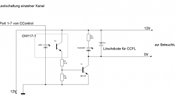

  • Ich hab nach Schema von OOR eine Leistungsschaltung für eine Lampensteuerung aufgebaut, bestehend aus Optokoppler und Leistungs-Transistor. Wenn ich LEDs an den Ausgang hänge, leuchten diese wunderbar. Wenn ich aber eine CCFL anschliesse, leuchtet diese nur sehr schwach und nur im unteren Teil (*)
    An was kann das liegen, dass die CCFL nicht so tut wie sie sollte? Am Transistor? Der Transistor hat max. 1.5 A, die CCFL verbraucht aber nur 120 mA (*)
    (*)Ähnliches passiert auch, wenn ich die CCFL direkt ans NT hänge, aber über das Multimeter den Strom messe.

    miss mal den strom/spannung den die ccfl aufnimmt am ausgang deiner schaltung. ich denke der strom ist zu tief...

  • öhm miss mal die eff. spannung die nach meiner schaltung am ausgang rauskommt (sollte irgendwo um die 11V rum sein).... kann mir nicht vorstellen, dases da probleme geben sollte ?(

  • nene die schaltung wird per 12V ab NT über nen Leistungstransistor betrieben... also fällt da nur spannung über die PN Übergänge am Transistor ab...was in meinem augen ansich problemlos vernachlässigbar sein sollte ?(
    naja dümmstenfalls könnte man doch noch n relais zwischenschalten (löschdioden nicht vergessen !) wobei ich mir die sache doch nochma vorher anschauen möchte
    @edit: die 11,75 klingen in meinen ohren tiptop....sollte wirklich kein problem sein. ev. anderen inverter versuchen ? kannst du die eingangsspannung am inverter mal messen wenn die CCFL dran ist ?
  • jo, einfach UCEsat fallen halt ab, was in etwa 0.25V sein können. ;)

  • OOR@Weasels PC: Wernns garnicht klappt nehm ich ma das KAObaus der Firma mit und wir schauen obs da irgendwelche Schwankungen gibt, auch wenn ich mir das ehrlich gesagt nicht erklären könnte....
    eigentlich sollte das ganze problemlos gehen, da der BD135 vom optokoppler eh übersteuert wird
