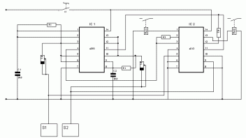

  • Könnte mir jemand diese Schaltung kontrollieren? Ich habe das Dumpfe gefühl das ich irgendwo einen Fehler habe. ich bekomme das ding nicht zu laufen.
    Kann mir jemand helfen?
    Strom quelle ist 5V standby von Netzteil
    R1 = 33k
    R3 = 1k
    P1 = 10k
    C1 = 3n3
    S1 + S2 sind einfache Metallplätchen

    Das ist ein Kapazitiver Näherungsschalter. ich will damit meinen Computer aufstarten. Den Strom bekommt das Teil von 5V Standby. und Sobald man mit der hand etwa 1cm vom S1 entfernt solte das Relais schalten.
    Die ICs sind übrigens Ic 4093 NAND Schmitt Trigger
    Ic 4013 Flip-Flop

    ich habe noch probleme beim C1 und P1 ich weiss nicht wie ic die anschliessen muss da Plus und minus nicht gekenzeichnet sind.
  • Das Poti hat keine Polung ist von daher unproblematisch, es ist dann einfach die Drehrichtung vielleicht vertauscht.
    Der Kondi ist wahrscheinlich ein Tantal und daher nicht gepolt

    Potis haben dochj drei Anschlüsse, hast du auch d richtigen genommen? Der in der Mitte und einer der euseren?

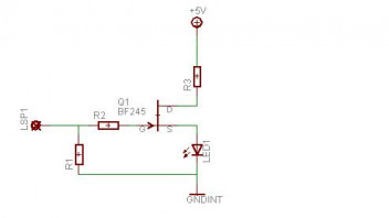

  • Hab mal was änliches versucht einfach mit einer einfacheren Schaltung.
    Naja, es funktioniert, aber ist nicht stabil genug, teilweise sperrt der FET nach dem loslassen des Gatekontaktes nicht mehr richtig.
    Hat jemand ne kluge idee wie ich dem Gate nach dem loslassen wieder ein festes Potenzial (GND) geben kann?
