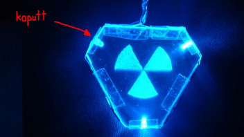

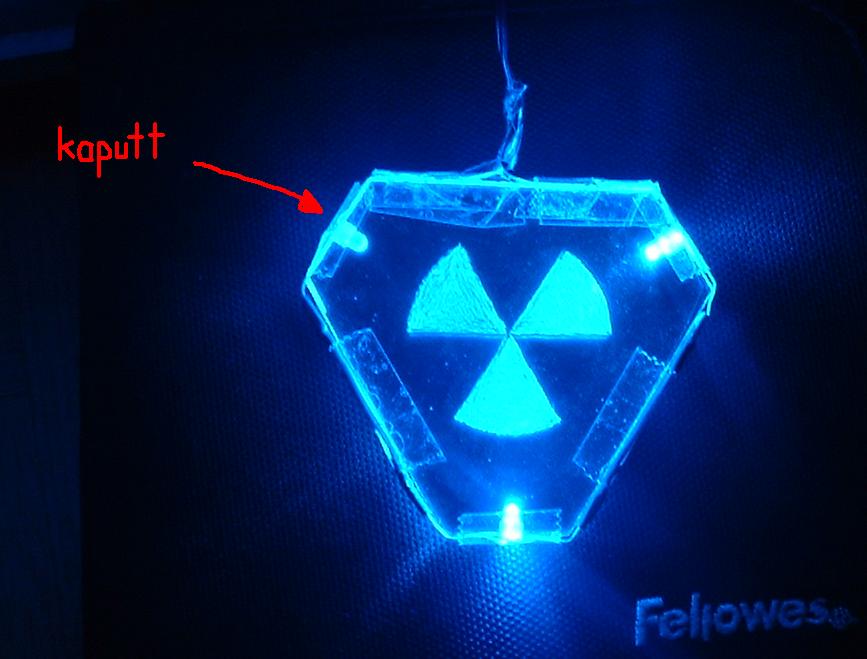

    unten der Beweis, dass durch ne kaputte LED immer noch Strom durchgeht :P
    aber bei ner grösseren Anzahl LEDs würd ich jetzt auch parallel als in Serie. weniger Risiko, finde ich ;)
  • Ich glaube eher dass die LEDs auf dem Bild parallel angeschlossen sind;)
    Aber wenn du früher so ein schlechter Modder warst und das von dir ist glaube ich dir schon dass das eine Serie-Schaltung ist:keks
