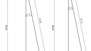

    Ist echt wichtig. Kann mir wer 2 Dreiecke konstruieren. Krieg das nicht richtig hin mit meinen Kenntnissen:
    1.)
    -15,2cm senkrecht nach unten.
    - vom anfangspunkt der gerade gezeichneten linie im Winkel von 11.3° 14,9cm.
    -beide enden verbinden.
    Winkel einzeichnen wäre no Toll wenn das ginge (oben=11,3°, unten links=90°, unten rechts 78,3°
    2.)
    Das selbe noch mals in grün, nur hier die erste linie 19,6cm
    und die zweite 19,1cm
    Danke euch. Wär echt nett. Ist für ein Projekt für die Schule. Habe alles gelöst nur bei den 2 Dreiecken happerts.
    Wäre dankbar im Format Jpeg oder Photoshop
    DANKE :))

  • Auto-Cad Tutorial:
    eingeben: "l" (kleiner L, ohne "")
    - Anfangspunkt markieren, Richtung mit Maus angeben, 152 eintippen
    - nochmals "l" tippen, Anfangspunkt der soeben gezeichneten linie packen, "@149<281.3" tippen (ohne "")
    - l tippen und beide enden markieren, fertig.
    PS: wenns nicht "l" ist, dann vielleicht "linie" oder "_line", habs grad nicht vor mir

    1.)
    Das ist an und für sich überhaupt nicht schwierig, da kann man ja von Glück reden, dass von euch keiner Konstrukteur ist ;)
    Aber logischerweise geht das Nicht, denn erstens sind die Winkel an der falschen Stelle!
    Darum geht das erste Dreieck wirklich nicht wie es da steht! Oder habt ihr schonmal ein Dreieck mit 179.6Grad gesehen ?!?
    Tipp: Versuchs mal mit Trigo, oder ganz einfach konstruiren.
