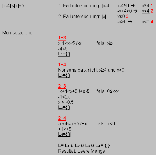

ZitatOriginally posted by Surrimugge
@Bläcky: x kann eben nicht jede Guguszahl sein
Nicht??
Schreibma die lösung hin.
*kopfkratz**nachdenk*
irgendwo schein ich demfall n denkfehler zu machen.

c - dx = cx - d / +d +dx
c + d = cx + dx / x ausklammern
c + d = x(c + d) / teilen durch (c + d)
(c + d) / (c + d) = x / das ganze umdrehen
x = (c + d) / (c + d)
x = 1
Sollte das Falsch sein kann ich das ja durch mein Alter entschuldigen ![]()
Huhu die Lösung wissen wir schon seit gestern ![]()
Aber nix für ungut.
Also ich hab da mit der obigen Rechnung noch nichts gross angestellt, aber ich würde auch sagen dass du für "x e R" einsetzen kannst. Denn der einte Wert wird immer grösser sein als der Gegenwert.
Kann aber auch sein, dass ich mich irre und die Betragsstriche eine grössere Rolle spielen als ich denken...
...nunja wenns falsch ist habe ich die Entschuldigung, dass ich krank bin ![]()
setz z.B. mal -7 ein ![]()
|x-4|<|x|+5
|-7-4| < |-7| +5
13 < 12
--> falsch! also kann es nicht R sein, noch ein Versuch? ![]()
A kagge hab's doch gewusst ![]()

zur Lösung:
Wir ersetzen x mit y+4
|y+4-4| < |y+4| + 5
|y| < |y+4| + 5 dann scheints logisch, dass es rechts immer grösser ist..
und es ist auch so, denn die Addition von 4 bei negativem y (was den Betrag kleiner werden lässt) wird durch die anschliessende Addition von 5 immer wettgemacht!
Bsp: y=-7
7 < |-7+4| +5
7 < 3+5
Das ganze ist doch nur lustig für negative Zahlen, dann kann man's aber auch so schreiben:
|x-4| = |x| + 4 < |x| + 5
und dann gilt das für alle negativen Zahlen € R und ist eine relativ triviale Aussage: 4 < 5 ![]()

Sorry, aber irgendwas stimmt da wohl an der Aufgabenstellung nicht.
Die Ungleichung stimmt FÜR JEDE RATIONALE Zahl! Die Lösungsmenge für X ist also ganz sicher nicht die leere Menge, sondern R ![]()
Bsp.:
|x-4|<|x|+5
X=4
|4-4|<|4|+5, d.h. 0 < 9 --> stimmt
X=1
|1-4|<|1|+5, d.h. 3 > 6 --> stimmt
X=0
|0-4|<|0|+5, d.h. 4 < 5 --> stimmt
X=-1
|-1-4|<|-1|+5, d.h. 5 < 6 --> stimmt
X=-4
|-4-4|<|-4|+5, d.h. 8 < 9 --> stimmt
usw.
Aber es stimmt nicht nur für ganze, sondern für alle rationalen Zahlen.
