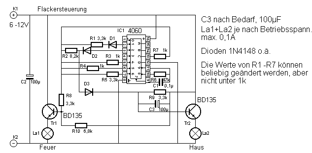

Kann mir jemand sagen, ob das so funktionieren wird? Ich möchte gerne ca 15 LED's in eine Flakersteuerung einbauen, so das es ausieht wie ein Feuer

*g ich hab doch glatt das bil zur Schaltung vergessen.
ELV hat auch so eine Schaltung im Angebot.
Bekomme das Mail mit dem Link nicht, aber mit einer Suche nach flacker wirst du fündig;) -
Wo sind da die LED's?
Weist du gerade was ich für einen Transistor benötige?
ja aber das sind ja 2, oder gibts ne serieschaltung?
Ich meine das es flackert wie ein Feuer müssten schon mehr als nur 2 Zustände vorhanden sein.Versuchs mal mit dem BC547
