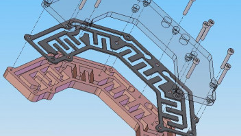

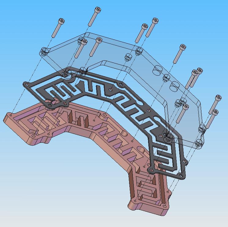

  • Vorgeschichgte: Rovster kam zu mir und fragte mich ob ich ihm nicht einen Kühler für die Rückseite seiner 7800GTX 256mb fertigen können. Da ich sowieso selber einen benötige, habe ich mich gestern an die arbeit gemacht einen zu konstruieren.
    Ich habe jetzt den ganzen Kühler gezeichnet und konstruiert, nun werde ich mich Montag mit dem Chef unterhalten ob ich diesen in meiner Freizeit mal fertigen könnte =)
    Bilder folgen, habe leider keinen webspace -.-
  • wenn das so eckig ist, hat das nicht einen enormen Strömungswiderstand?
  • Freu mich schon. :)
    Jetzt fehlt nur noch die Unterseite und es ist perfekt. :cheers
    @ Outlaw... ich glaube sowieso nicht, dass die Maschine es so eckig fräsen wird.
  • doch, die kanten muss er aber eh rund machen, er kann ja keinen viertkant fräser basteln....
    was ist das schwarze? die dichtung? wie machst du diese?
    I`am a horrible terrorist....
  • Denkst du das was ich denke Galep? :D Das wäre wohl auch die Lösung für mein Problem... oder nicht?
  • Sind die Kleber aber auch dafür geeignet, eine Fläche die von 2 Seiten mit Wasser umgeben ist, abzudichten?
    Ist der Kleber durchsichtig?
  • Ich werde einen 2mm Fräser benutzen, die Nute ist 4mm es wird die Ecken automatisch mit einem Radius von 1mm runden. Okay die innenkanten wird er nicht ruden, weil er die so hinbringt. Das zu ändern dauert jedoch 5sekunden =)

    Original von br@insc@n
    Ich würde schauen, dass der Vorlauf in drei, vier Sektoren gleichzeitig strömt (parallel), denn so hast du auf der eine Seite kühles Wasser und auf der anderen wärmeres, wodurch die RAM unterschiedlich warm sind.
    Hm.. wen die Kapazität des Wassers erschöpft ist nimmt es sowieso nicht mehr mehr auf. Werden die Rams auf der Grakka wirklich sooo warm das man das so perfeckt machen muss?
    Ich werde so bald wie möglich eine Wakü CPU Block entwerfen, und danach wohl die Wasserkühlungs vorderseite =)
    Original von domsch
    hier mal was zur veranschaulichung ;)
    sowas könnte man doch auch für die Ruckseite machen :)
    so 3 parallele Kanäle :) Schöner Durchfluss und für BGA-Rams ausreichend Kühlleistung ;)
    wo sind da genau die 3 parallelen Kanäle? Das sieht für mich mehr die die Spur des Fräsers aus. Ich frage mich gerade ob es sinnvoll ist den Kühler so Hin und Her zu fräsen anstat gerade hindurch.
    Braucht der Ram überhaupt so ne gute kühlung, reicht das so nicht? Ich glaube irgendwie nicht das die soo extrem viel wärme entwickeln.
    Original von SkankY
    ja ist ne frässpur, allerdings sieht man es schon etwas deutlicher...
    und eigentlich brauchen die rams keine so gute kühlung da die sie wärme ans pcb abgeben (die bga's).
