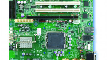

    Ich hab ein Serverboard gefunden, such beim Digitec nach Intel SE7221BK1, apropros wie verlink ich die Seiten von dort?
  • Hab grad nochmals nachgeschaut: das Nct-d ist doch Atx?
    Zu deinem Board: es steht zwar, aber isch seh keinen Pc-express x8 slot :/ (und ein paralellport wär auch schön (aber nicht unbedingt notwendig :) )
    Original von P@nz3R
    Ja ist glaub schon ein ATX Board so wie`s aussieht.
    Mach mal das PDF auf, dadrinn sind grössere Fotos. Es ist der oberste lange schwarze Slot, das ist ein Kombislot für eine Erweiterung (Frag mich nicht für was) und ein PCIe x8.
