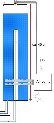

    Was meint ihr dazu? Psysisch wäre das glaub kein problem aber könnte es sein das die Luftblässchen ins Wakü-Kreislauf kommen?
    Und was brauche ich um die Luftpumpe zu regulieren?

  • Da müsste der AGB oben wohl offen sein, damit die Luft wieder entweichen kann (Ist das eine Oeffnung, ober in der Mitte?) Denke aber nicht, dass die so in den Kühlkreislauf gelangen kann.
  • meine luftpumpe hat z.B. ne schraube um die luftmenge zu regulieren...

  • Jup, Oben ist ein kleines loch (radius = 1-1.5mm) für den Luft-auslass.

  • Und wenn schon, wenn ein bisschen Luft reinkommt, wird das wohl nicht sooo schlim sein. Evt nicht gerade Der Auslass der Luft neben dem Einlass des Wassers. Ich weiss nicht wie du kleine Luftblasen hinkriegst, evt mit einem Feinen gitterchen oder so. Ich denke ein Ausslass ist zuwenig für die Luft, sieht dann warscheindlich nicht soo toll aus. Aber kannst ja mal Experimentieren.

  • Ich denke Kingtiger hat gemeint, dass nur ein Loch für den Lufteinlass ins Wasser zu wenig wäre. Du müsstest Unten wohl mehrere Löcher haben, durch die Luft ins Wasser sprudeln kann, damit du einen schönen Effekt erzielen kannst.
    Um das Ding transportfähig zu machen, gibs ja verschiedene Varianten. Wäre ja auch mit einem Schraubverschluss oder so mögich..

  • was haltest du davon?
    -> geschlossener Kreislauf Luft & wasser: Keine Verschmutzung (!!)
    ----> Luft bei der Luftpumpe muss ja auch irgendwo rein... ;-)
    -> die 2 Balken die n bisserl weiter oben rein gehen sollen Röhren darstellen.
    Diese Röhren haben mehrere Öffnungen (Seitwärst oder nur oben, spielt keine grosse Rolle, je nach geschmack).
    warum weiter oben?
    -> Luft wird nicht so schnell mitgezogen
    --> mann könnte alternativ auch Löcher in den Boden machen, aber dann würde wohl eher / mehr Luft mitgezogen... gut, wenn die Löcher genug weit weg sind, sollte es auch nicht unbedingt n Problem sein. Evtl. mal ausprobieren? ^^

  • Gute Idee ;)
    Unten jedoch einen Boden fräsen lassen mit mehreren "Einspritzdüsen"...
    Fällt jedoch die Luftpumpe aus, so gelangt Wasser nach draussen, ausser du verwendest noch so eine Art "Rückschlagsicherung".
    Im Deckel machst ein Loch mit Gewinde und schraubst dort einen Deckel mit einer Membrane drauf, welche luftdurchlässig, aber wasserundurchlässig ist.
    Sicherlich ein etwas aufwändiger Mod, aber es könnte sich lohnen :D
  • Das mit dem sprudeln ist doch ohne problem mit einem verteiler aus der aquaristik realisierbar. Gib schöne kleine blasen und kostet fast nix.
    Wenn du den stein nicht ganz unten plazierst sollte auch nicht zu fiel luft ins system kommen. kannst ja den unteren bereich des AB abkleben oder färben oder ein alurohr drüberstülpen um die technick zu verstecken.

  • Du solltest aber aufpassen das das verdunstete Wasser sich nicht bei der pumpe ansammelt. Wegen Kurzschluss und so. Ist aber zwar nur eine VeRmutung.

  • Hmm meinste?? Ich bin mir nicht sicher ob es überhaupt dazu kommen kann. wenn doch, was habe ich für möglichkeite das zu verhindern ?

  • Die Pumpe evt. einbische höher platzieren, damit das Wasser runterlaufen könnte. Aber wie gesagt, ist nur eine Vermutung. Verdunsten oder zerstäuben wird das Wasser sicher, aber weiss nicht wie dicht die Dinger sind. Bei Aquarien ists halt so dass immer neue Luft nachkommt. Die Luftpumpen haben glaub ich noch so einen Staubfilter, den müsste man vielleicht enfernen.

  • ich hab Schlauch, ne Luftpumpe, ein Rückschlagventil und so "Steine" und ein "Röhrchen", welche schön kleine Luftbläschen machen. gratis anzuschauen und sehr billig abzuholen in Nidau ;)

  • achte bei der pumpe auf lautstärke
    ne kleine dürfte reichen
    aber nimm dann lieber die guten von eheim zb
    hab selbst mehrere aquarien und es ist wahnsinnig laut, wenn du die falsche nimmst
    ein weiterer wichtiger faktor ist der ausströmer
    nimm da auch einen guten (gibt welche aus holz, die sind zu empfehlen), damit die bläschen klein genug sind
    große luftblasen werden an der wasseroberfläche ziemlich laut
