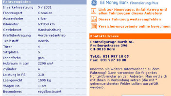

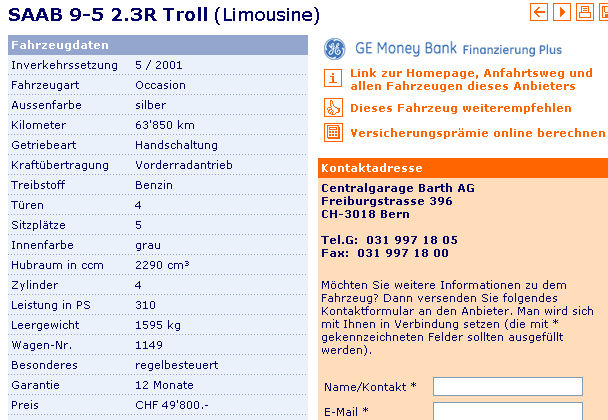

    Ich zitiere mal eine Ehemalige GT4 Besitzerin die als Ersatzauto (bevor der Z4 ausgeliefert wurde), kurz vob GT4 auf Volvo T4 umgestiegen ist:
    "Dä louft itz nüüt."
  • Ich sage nur:
    071 / 274 22 28 (René Hirsch in St. Gallen) ;)
    Oder in Bern hat's auch seit längerem einen Troll:

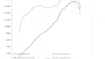

    Wenn man die von Manny gepostete Drehmoment/Leistungs-Kurven betrachtet, dann ist klar, dass nach der ''Leistungs-Hypothese'' der ITR bei 7000rpm fast 10 mal so stark beschleunigen müsste wie bei 2000rpm! Das wäre ja völlig absurd! Müsste in der Wirkung wohl noch extremer sein als NOS!
    Dass das nicht der Fall sein kann wird wohl jedem einleuchten (zumal ja bereits mehrfach behauptet worden ist, dass ein S2000 oder ITR zwischen 2000 und 8/9000rpm mehr oder weniger gleich gut zieht) :D
    Das Drehmoment ist bei 7000rpm aber nur etwa 50% grösser als bei 2000rpm, was das subjektive und von Adi beschriebene Erleben schon viel realistischer widergeben würde ;)
    Genau dasselbe beobachte ich ja auch bei meinem eigenen Wagen:
    Der beschleunigt (das spürt man im Rücken und im Po, nämlich :D) ziemlich genau gleich stark, ob der Motor nun mit 2500rpm oder 4000 oder 5500rpm dreht - für mich logisch, da er ja zwischen 2000 und 5000rpm immer ungefähr gleich viel Drehmoment hat, ein Plateau eben (wie es bei einem guten Turbomotor sein sollte).
    Die Leistung bei 2500rpm ist aber etwa 5 mal geringer als bei 5500rpm - die gefühlte Beschleunigung ist aber nie und nimmer 5 mal grösser, sondern wie beschrieben eben mehr oder weniger gleich gross. Ergo KANN die Beschleunigung nur vom Drehmoment abhängig sein, was zu zeigen war 8)
    Wem das nicht einleuchtet, dem kann ich beim besten Willen nicht helfen :rolleyes
