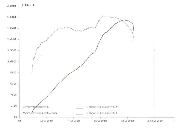

    Das ist das Leistungsdiagramm eines originalen S2000! Leider etwas klein, aber 80% des maximalen Drehmoments kann ich da nirgends erkennen.
    Dieses Leistungsdiagramm stammt von einem S2000 mit Kompressorumbau, welcher eigentlich ein sehr gutes Drehmoment bei tiefen Drehzahlen haben sollte. Jedoch hatt selbst dieser S2000 bei 2500min-1 unter 200Nm, was gut 50% des maximalen Drehmoments sind!
    Da ist auch nur die Leistung drauf und keine Drehmomentkurve ;)

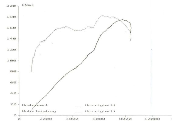

    http://img301.imageshack.us/img301/2752/dynodayan8.jpg
    Der S2000 hat Stock 208NM bei 7800rpm. Du darfst nicht den Kompressor vergleiche, ein Kompressor kann nie im Leben ein so grosses Drehzahlband abdecken wie du mit dem Vtec zuer Verfügung hast.
    Das ist halt eben die umgerechnete Kurve - das ist ja keine Wiederlegung unserer Aussagen, dass man nur das Drehmoment misst.
    Der S2000 ist auch auf hohe Drehzahl ausgelegt - da ist es ein Murks, einen Kompressor vorne dranzuhängen, auch wenn ich's begreife, da er unter 6000rpm eben so schwach auf der Brust ist.
