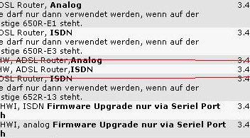

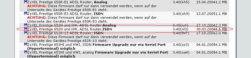

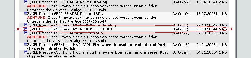

  • Ich würde gerne die Firmware meines Routers aktualisieren, da ich seit dem Speed-Upgrade von Bluewin vermehrt Probleme hatte.
    Nun will ich nochmals sicher gehen, ist dies das richtige File?
    //mhh... sehe gerade, dass ich schon die aktuellste Firmware habe :|

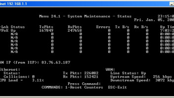

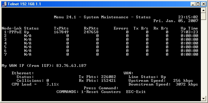

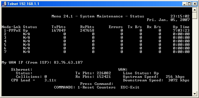

  • Geh mal per Telnet auf den Router (start - ausführen - telnet 192.168.1.1)
    Passwort eingeben, dann ins Menü 24. und dort ins 1.
    Dort sollte rechts unten sowas ähnliches stehen:
    Code
    1. WAN:
    2. Line Status: Up
    3. Upstream Speed: 640 kbps
    4. Downstream Speed: 5120 kbps
    liste mal auf was du da für Werte drin hast...
