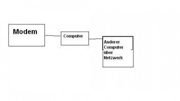

    Und nun wollte ich Fragen ob ich den anderen Rechner irgendwie über diesen Computer laufen lassen kann. Irgendwo habe ich das schon mal gesehen, auf der Zeichnung ist noch beschrieben wie ich es genau meine.

  • 1. Das wäre durchaus ne möglichkeit (switch) jedoch musst du den ja warscheindlich den auch wieder kaufen gehen oder hast du einen zuhause?
    2. Mann könnte den Computer als bridge konfigurieren jedoch kann man diesen dann nicht mehr verwenden und man braucht 2 ethernet ports am pc
    3. Du kannst sicher im Mediamarkt das Modem eintauschen gehen und ein anderes (am bessten gleich ein router) nehmen

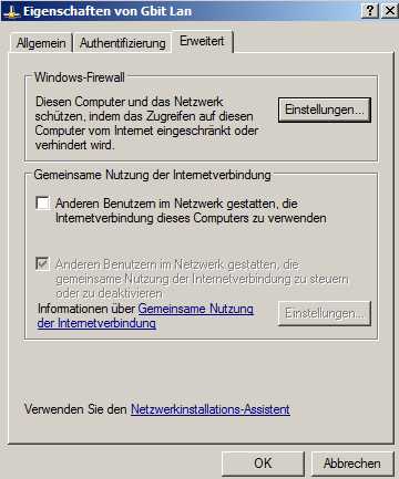

  • das Gerät, das du hast, bringt zusammen mit einem Switch die volle Leistung, so dass man dann mehrere PCs daran anhängen kann, ohne dass ständig einer der Recher als Gateway laufen muss.
    Windows bietet aber die Möglichkeit der Internetfreigabe. Kannst ja das mal einrichten. Auf längere Zeit würd ich dann aber in einen Switch investieren, ist ja nicht teuer.
    Hier noch ne Anleitung:
    http://www.galileocomputing.de…tzwerke/netzwerk01001.htm

    Super danke hat alles geklappt:) jetzt ist nur das Problem das die Deaktiviert ist :stupid :stupid Ich kann sie auch 100 mal probieren Aktivieren, das will einfach nicht.. An was liegt das? :stupid :stupid

  • also du hast die feste IP auf der Brideg gesetzt oder wo?
