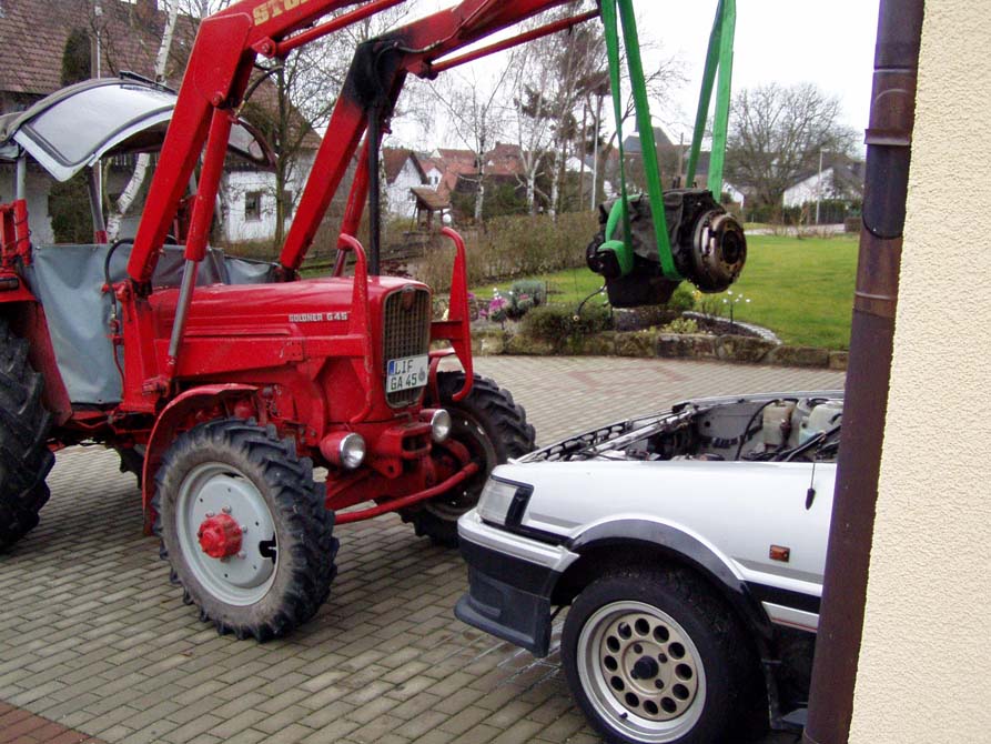

  • Ist leider nicht von mir, aber so ein Motorkran ist cool :D
    Sind übrigens beides Restaurationsobjekte ;)
