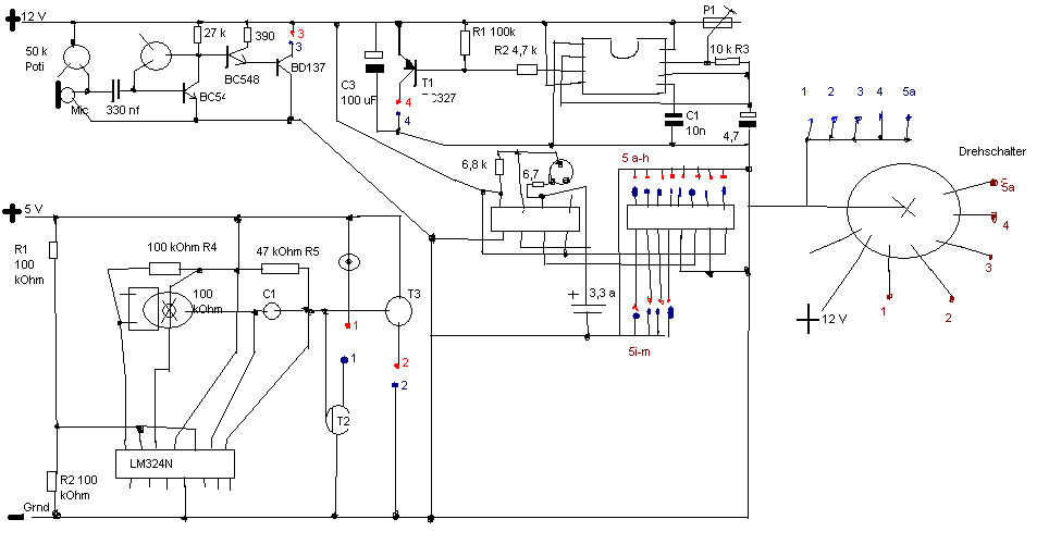

    also ich habe für meinen Mod vor, hinten für diverse Drehschalter anzuschliessen, um damit die art des leuchtens auszuwählen.
    Dabei sollen folgende Modi auswählbar sein:
    0 - aus
    1 - dauer an
    2 - faden
    3 - zeitversetzt faden
    4 - Soundsteuerung
    5 - Stroboskop
    6 - Lauflicht
    Nun wollte habe ich mir hier http://www.moddingtech.de/tut_lichteffekte_de,59.html angeschaut, wie ich das machen kann. Ich habe auch schon eine Idee, wie der komplette Schaltkreis aussehen soll (siehe Anhang) und ich wollte fragen, ob dies so funktioniert, oder ob es evtl. elegantere methoden gibt.
  • ich verstehe zwar nicht viel von Elektronik, aber ich würde versuchen, dass ganze mit einem Mikrocontroller zu lösen, welche alle Modi ausgeben kann, und nicht wie bei dir im Schema mit verschiedenen "Elementen". (Dafür müsstest du aber auch selber programmieren...).
    Falls ich was falsch interpretiert oder gelesen habe, meinen Eintrag nicht beachten...
  • wenn du das wirklich "Hardware-mässig" (also ohne Mikrocontroller) lösen willst, musst du die verschiedenen Schaltungen mit Dioden voneinander trennen und die Spannung für die verschiedenen Versionen 2 Polig An/abschalten
    Das gibt dann aber ne Menge Arbeit
    Allein desshalb denke ich wird dein gezeichneter Plan nicht funktionieren
    Auf dem Pic siehst du wie ich 2 verschiedene Lauflichter für die selben Leds verwendet habe:
    Das ganze ist also möglich (auch mit einem Drehschalter, dann müssen aber noch n paar Relais zusätzlich in die Schaltung)
    Wie du das ganze mit einem Mikrocontroller lösen kannst, kann ich dir leider noch nicht sagen :/
  • Bitte brauch ein mikrocontroller...sonst lötest du ins unendliche!!!
    Mit einem uC und ein paar LEDS ist die ganze sache in unter 30min programmiert und fertig! Löten noch so 1h dann fertig...aber Frage, hast du schonmal was mit einem uC gemacht?
  • ne, noch nie etwas damit gemacht.
    programmieren kann ich, aber wie programmiere ich einen microcontroller?
    und welchen nehme ich am besten für mein problem??? und wie muss ich das löten?
    also elektrotechnik ist absolut nicht mein bereich, ich bin für jede art von hilfe dankbar
    mfg
    Marcel

  • also, ich wollte nicht direkt was kaufen, sondern habe erstmal versucht mich etwas mit dem thema zu beschäftigen: Fehlanzeige, ist mir irgendwie zu hoch :(
    Vllt. könnt ihr mir ja tipps geben.
    Ich gebe nochmal meinen Plan zum besten:
    Ich habe 8 Lichterketten. Ich möchte diese Lichterketten mi 8 Drehschaltern steuern. Wenn ich bei Lichterkette_a und Lichterkette_b auf Stroboskop gestellt habe, dann sollen die genau gleichzeitig blinken.
    Die Modis gibt es ja oben schon.
    Nun meine Frage, nach welchen Schlagwörtern muss ich denn Suchen, oder wer kann mir konkrete Tipps zu dem Problem geben???
    br@insc@n: Deine DiY Lichtersteuerung finde ich auch geil, würdest du die Schaltpläne veröffentlichen? Und kann man diese Schaltung modifizieren, dass man anstatt die Lichter an/aus schalten kann, diese auch mit verschiedenen Modi steuern kann?
