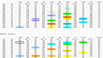

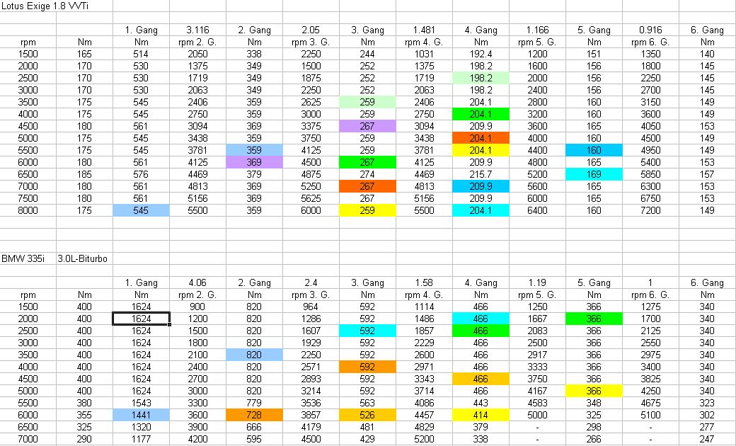

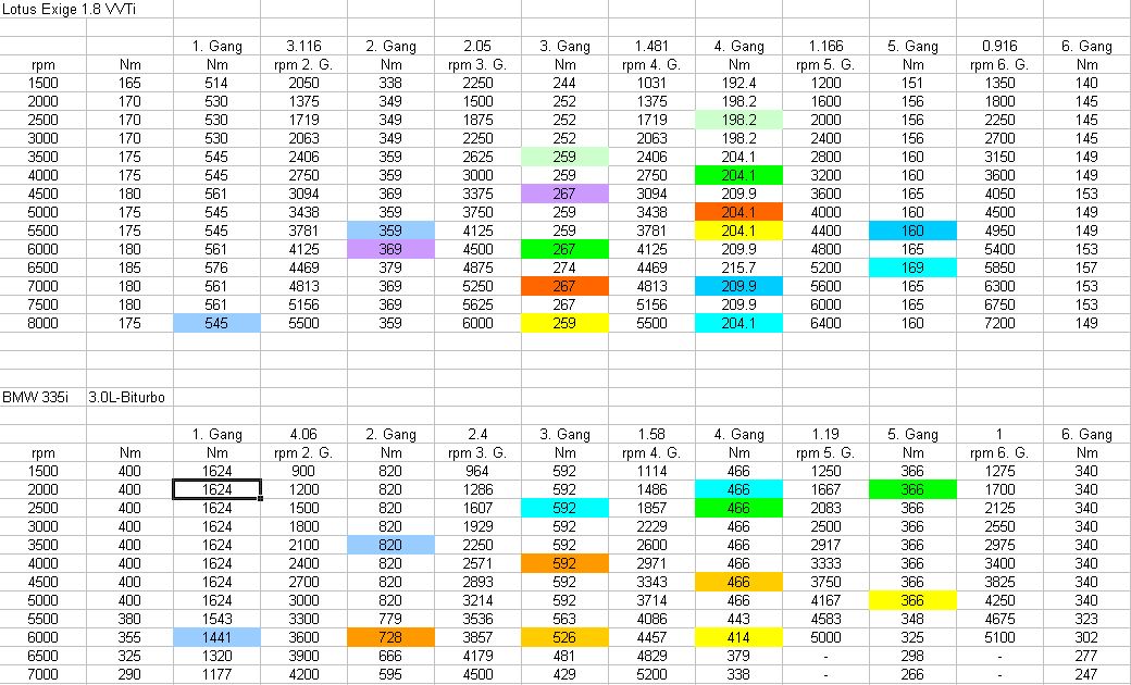

So, hab' mir mal ein Beispiel intensiv angesehen (Übersetzungen und Drehmomente aus Sport Auto Test):Lotus Exige, mit dem Corolla 1.8L_Hochdreh-Sauger (vgl. beiliegenden Printscreen)
1. Gang, 8000rpm: 545Nm ---> schalten ---> 5500rpm ---> 359Nm = 34% weniger Drehmoment
2. Gang, 6000rpm: 369Nm ---> schalten ---> 4500rpm ---> 267Nm = 27% weniger Drehmoment
3. Gang, 8000rpm: 259Nm ---> schalten ---> 5500rpm ---> 204Nm = 21% weniger Drehmoment
3. Gang, 7000rpm: 267Nm ---> schalten ---> 4800rpm ---> 204Nm = 24% weniger Drehmoment
3. Gang, 6000rpm: 267Nm ---> schalten ---> 4000rpm ---> 204Nm = 24% weniger Drehmoment
4. Gang, 7000rpm: 210Nm ---> schalten ---> 5500rpm ---> 160Nm = 24% weniger Drehmomentusw. Du kannst JEDE Zahlenkombination nehmen, die Kiste hat NACH JEDEM GANGWECHSEL im nächsthöheren zwischen 20 und 38% WENIGER DREHMOMENT, damit DEUTLICH WENIGER ZUGKRAFT AM RAD und damit DEUTLICH WENIGER BESCHLEUNIGUNG!
Ich habe jetzt sicher den falschen Motor ausgewählt, aber es war der einzige kleinvolumige Hochdrehzahlsauger im Sportauto, soweit ich die Ausgaben zur Hand habe.
CTR war im 11/01, kann sich ja jemand mal die Mühe machen, das für diesen auch auszurechnen, wird aber bestimmt etwa dasselbe herauskommen (zugegeben, das ist Spekulation...)€: hier dasselbe für dem BMW 335i als Vertreter eines modernen Turbomotors:
Immer zwischen 11 und 43% (!) weniger Drehmoment/Radzugkraft/Beschleunigung im nächsthöheren Gang!
