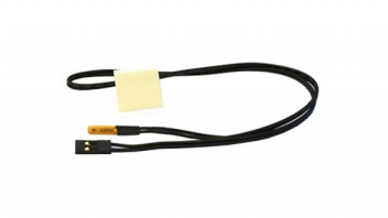

    um die leds anzuschliessen brauche ich bestimmte stecker, wie sie auch an den temperatursensoren von aquacomputer verwendet werden. ich habe leider noch keine solchen stecker gefunden. weis jemand was das für welche sind? distrelec wird die sicher haben.

    da ich den 'multiswitch' nicht kenne, kann ich bezüglich den steckern auch nicht weiterhellfen.
    wenn du mal ein bild posten könntest, auf dem der stecker gut zu sehen ist, kann ich dir evtl. sagen wo es so etwas gitbt.

    ja hat niemand so temp-sensoren im einsatz? sind die gleichen stecker.

  • Für die Stecker verwende ich Buchsenleisten (z.B. Distrelec 12 22 15) und Schneide mir soviele Pins ab wie ich brauche (Passen auch aufs Mb)
