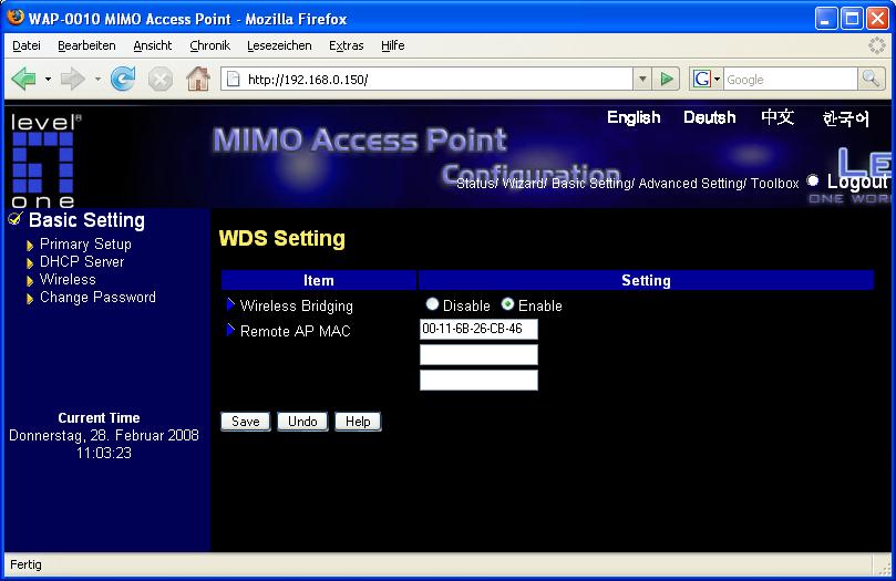

  • Ich hab zu hause was in der Art, eine Bridge, tut aber wohl den gleichen Zweck,
    ich hab dazu 2 LevelOne AP's, welche das unterstützen. Zumindest die LevelOne sind bei Bridging relativ heikel dass es 2 gleiche Geräte sind.
    Wohnzimmer: Modem/Router/AP1 -----> per W-Lan ins Büro -----> AP2. Bei beiden jeweils der andere als Bridge-Partner eingetragen. Funktioniert fast einwandfrei (wenn ein AP offline geht, muss ich beide neustarten)
    #Edit,
    WDS heisst das bei LevelOne
  • bei WDS erfolgt die datenübertragung unter den AP's aber via WLAN und nicht via LAN, was wohl bei 10 Benutzern bald mal zu bandbreitenproblemen führt.
