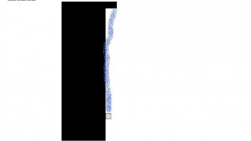

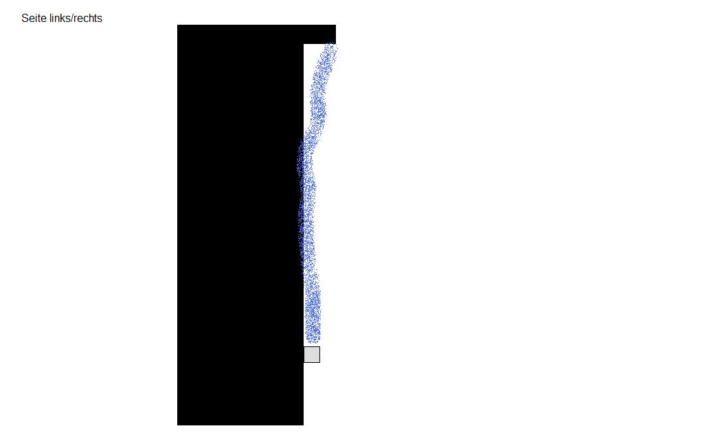

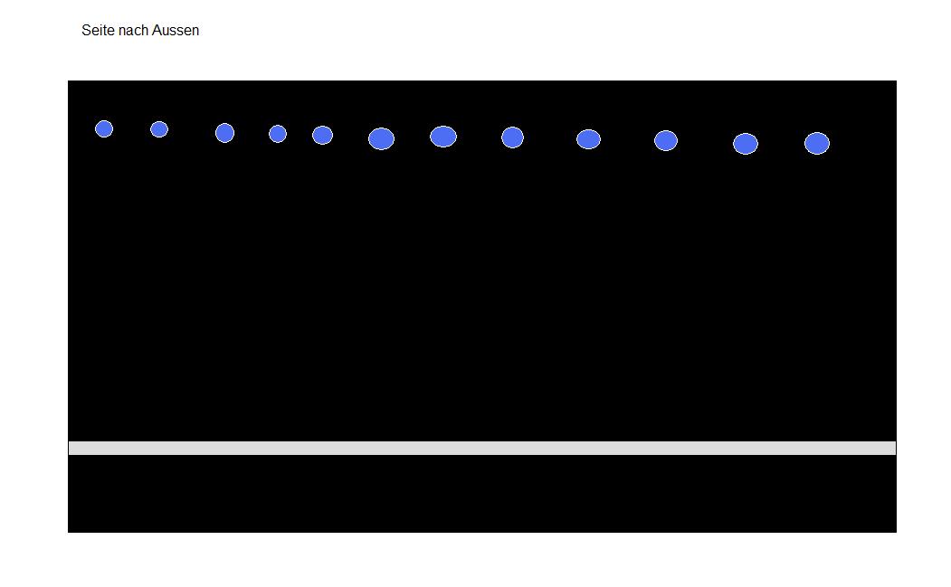

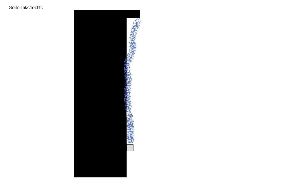

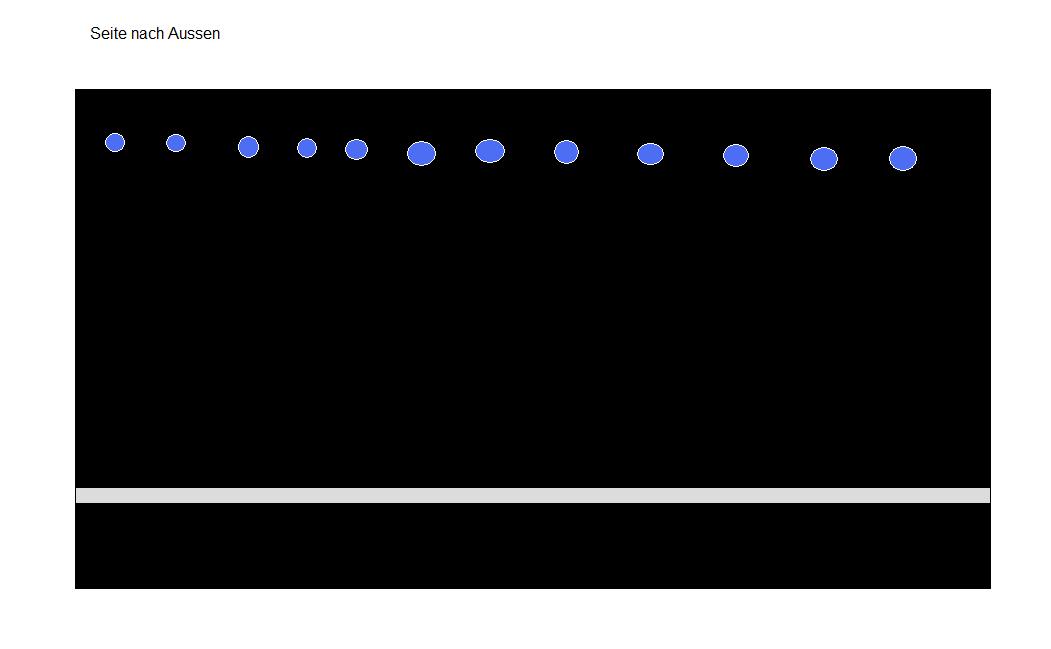

    Ich möchte in der Wohnung unbedingt eine selfmade Bar einbauen.
    Das habe ich mir überlegt:
    Von vorne:

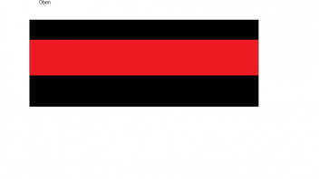

    Sauber glanzschwarz lackieren und, natürlich so eine Chromstahl-Stange für die Füsse. Ich möchte vorne aber nicht einfach einen geraden Abschnitt haben sondern oben an der Theke soll die Bar so 5cm nach vorne überstehen, dann werden in diesen Überschuss blaue LEDs eingebaut, welche die Front dann blau beleuchten.

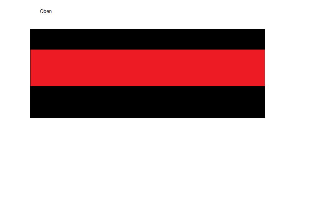

    Auf der Theke selber möchte ich eine Vertiefung einbauen. in den Boden der Vertiefung rote LEDs einbauen. Darüber dann Quarz-Steine oder evt. Kristale legen (Der Boden der Vertiefung muss komplett gedeckt sein) und oben drauf eine Plexiglas-Platte bauen, um die Box zu schliessen. Um diese Vertiefung herum kommt natürlich auch wieder glanzschwarz lackiertes Holz.
    Sorry für die schlechten Pläne, bin kein CAD-Zeichner und habe (noch) kein Visio. Ist alles im Paint entstanden. ;-)

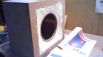

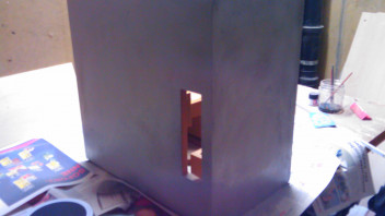

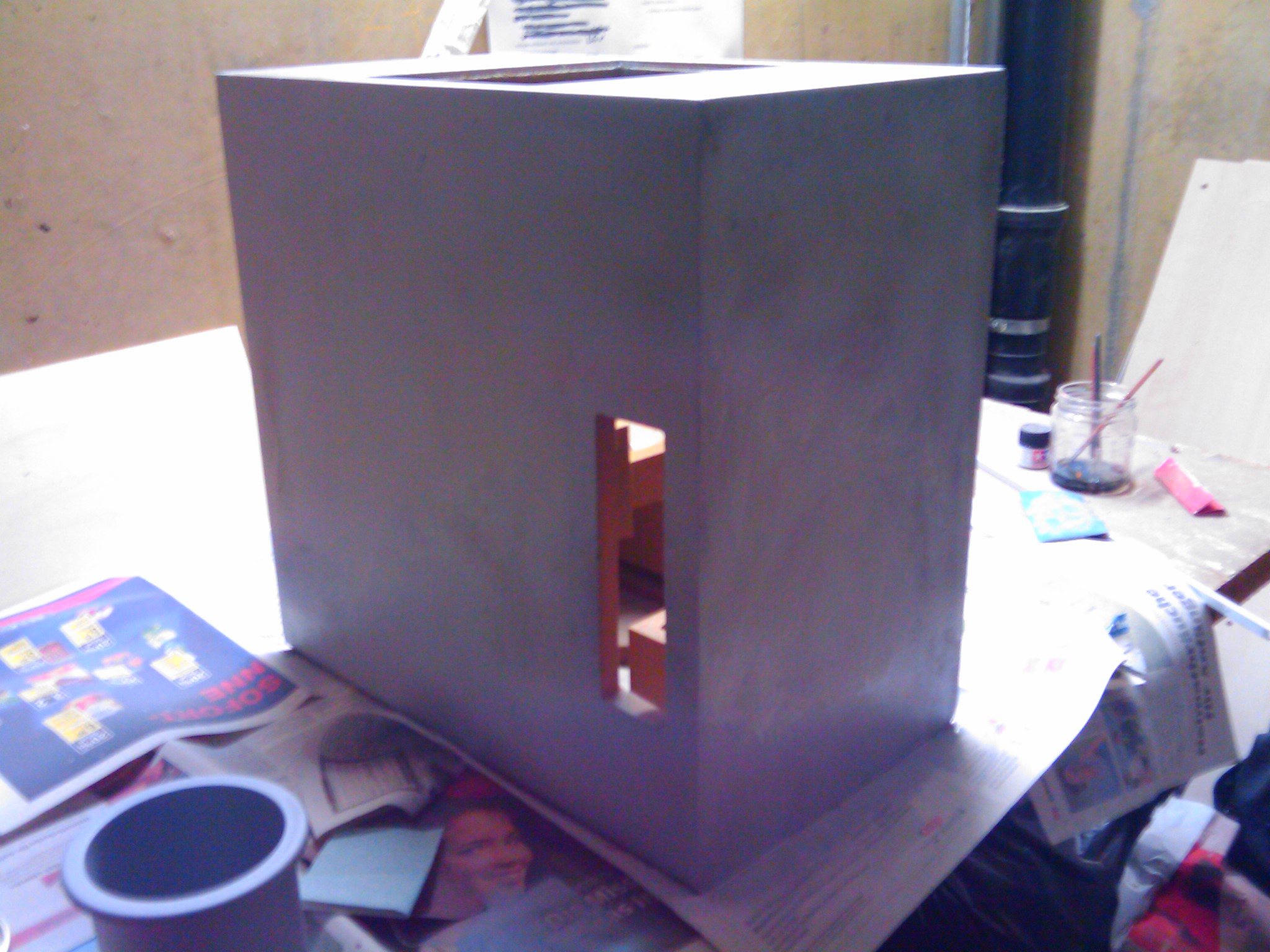

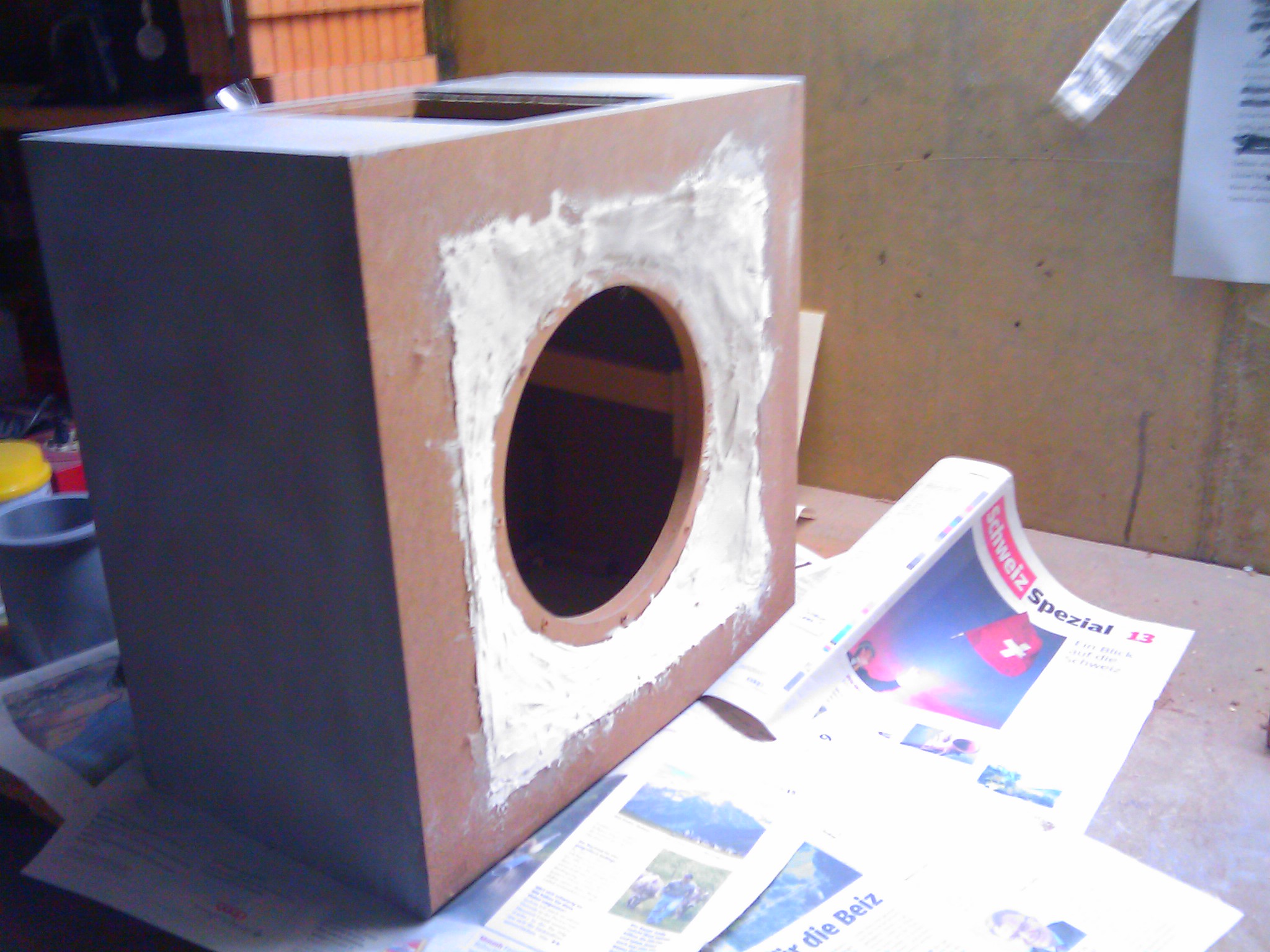

  • kleines Update:
    So, nachdem ich ende woche die elektronik ausgebaut und den ISO schacht geschnitten habe, kam ich heute dazu noch ein bisschen was zu tun:
    - Ich hab das gesammte Furnier abgezogen und die Flächen leicht vorgeschliffen (iss so zusammen-geleimtes-sägespan-holz-schei**)
    - drei Seiten wurden gestern schon grundiert ( Braucht wohl denne zwei Schichten, denn ich muss die Erste anschleifen, damit es ne schöne Oberfläche gibt als Vorbereitung für den Schwarzen Lack)
    - heute hab` ich noch den Platz des Lautsprechers etws angepasst. Da ich gerne die Optik von "offenen" Lautsprechern habe (also ohne die abdecknetze, welche oft grann sind) habe ich den Absatz da ausgespachtelt und schleife den wohl morgen wenns ausgehärtet ist.
    Ich freu mich schon riesig wenn das ganze mal lackiert ist :-)

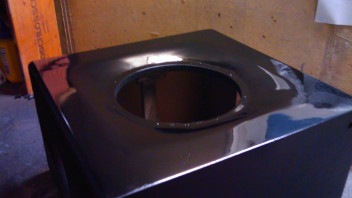

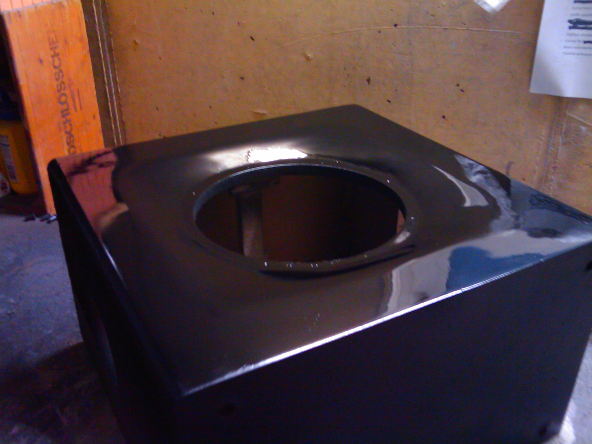

  • hier mal ein kleines update!
    hab jetzt in der letzten zeit
    - sämtliche seiten grundiert (diese müssen allo noch geschliffen werden, ist jedoch kein problem, sind alle bis auf eine eben, da kann ich den exzenter nehmen!)
    - die lautsprecher seitigen spachtelarbeiten abgeschlossen (schleiffen ohne ende)
    - diese ebenfalls grundiert und als erstes mit hochglanzlack versehen
    aber seht selbst :-)
    ist aber noch lange nicht perfekt, dies ist erst die 2. schicht, diese wirde dann fein angeschlifffen und erneut gelackt, zum schluss wird ev. noch alles mit klarlack versehen, da bin ich mir aber noch nicht ganz sicher!
