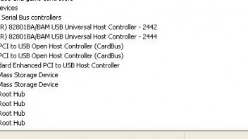

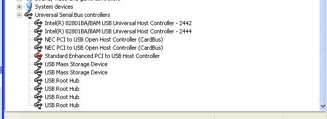

    Übrigens habe ich es nun soweit geschaft die Karte zum laufen zu bringen, jedoch nur auf USB1.0 dabei musste ich den
    Standard Enhanced PCI to USB Host Controller
    im GeräteManager ausschalten.
