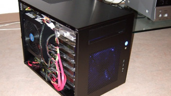

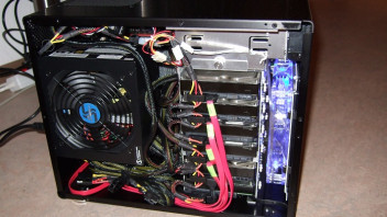

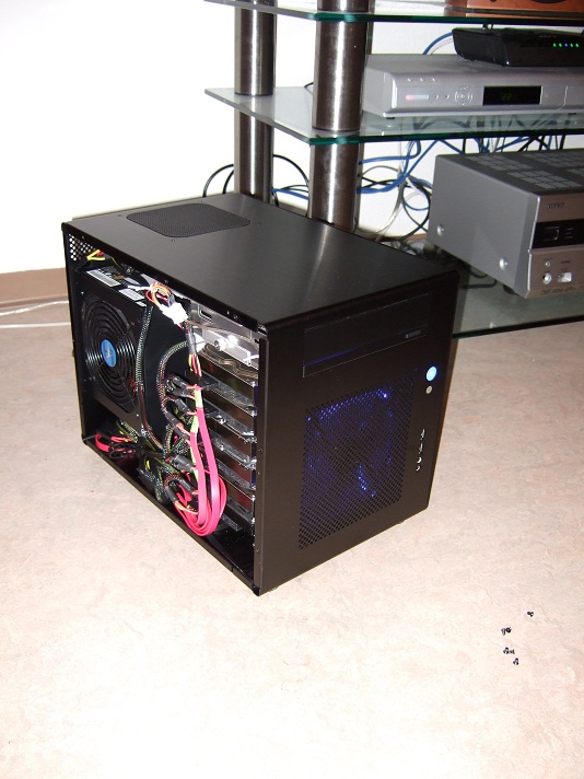

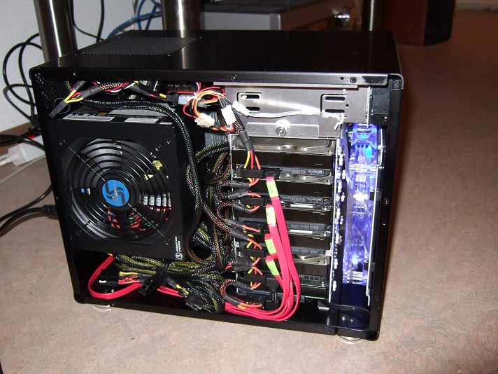

  • Das NAS ist fertig.
    Gehäuse:
    Lian Li Q08
    Mainboard:
    ZOTAC NM10-DTX WiFi, Atom D525 (2x 1.8GHz)
    Ist die neuste Version vom Mainboard, vorher gab es nur die Variante mit dem D510 (2x 1.66Ghz).
    Festplatten:
    1x WD Green 640GB (System - ist nur zum Testen aller 6 Ports gedacht)
    1x Samsung HD204Ui 2TB
    2x Samsung HD154UI 1.5TB
    2x Seagate 7200.11 1.5TB
    2x WD Elements 2TB
    Netzteil:
    Seasonic S12II-430
    Stromverbrauch:
    77 Watt
    Dies jedoch bei allen 6 HDDs aktiv (keine im Standby) und inkl. den 2 externen HDDs gemessen.
    Mit der DS410j hatte ich um die 55 Watt mit 4 Festplatten, also keine deutliche Steigerung und das NAS läuft normalerweise nur 5-6h am Tag.
