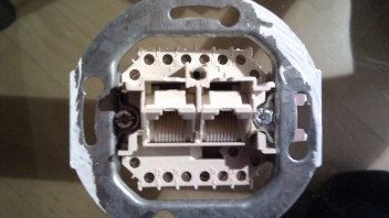

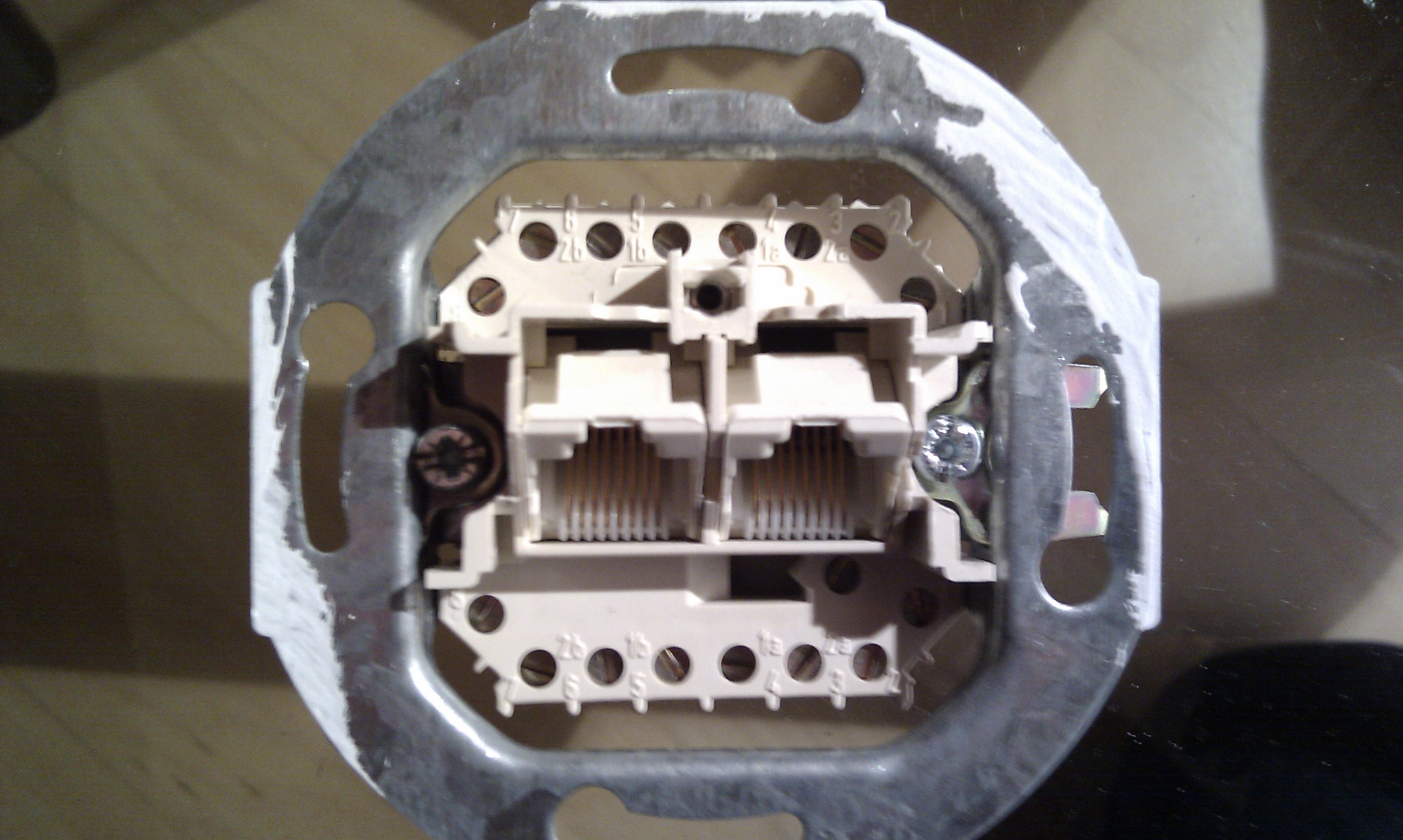

  • Ich will bei uns die alten telefonleitungen durch 1/10 gbBit Patchkabel ersetzen und die Buchsen durch Cat6 oder Cat7 Netzwekbuchsen ersetzen. Seh ich das richtig, dass ich (kommt wohl am günstigsten) bei Brack ein 50Meter Kabel kaufe, dann die enden abknipse, die drähte auf ca. 5 cm entwickle (die sind ja verdrillt) und dann bei einer Unterputzdose einfach "reinstecken" kann? Sehen die alle so aus wie im Anhang? Da sieht es ja so aus dass man die 2x8 Drähte wie bei einer Stromdose einfach freilegen und einknipsen muss? Gibt es da keine Probleme wegen der Schirmung?

    Also diese Dose die Du da fotografiert hast macht mir mehr Angst als was anderes. Ich würde diese Dose nicht über 5E verwenden. Ich bin kein Stromer, aber ich mache alles zuHause oder im Datacenter mit R&M.

  • Cool, merci. Neinnein, die Steckdose hab ich bei google gefunden als ich wissen wollte wie so ein ding von hinten aussieht (das sieht man bei brack nie...).

  • Puuuh da bin ich aber froh, das dies nur ein Google-Muster ist ;)
