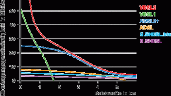

  • Ja hast wahrscheinlich sogar recht.
    Meinte die Grafik, die man mir kürzlich unter die Nase gehalten hat hätte etwas anderes ausgesagt.
    Interessante Seite zum Thema:
    http://www.elektronik-kompendium.de/sites/kom/0305232.htm
    Die Grafik unten schaut so aus, als wäre ADSL oder ADSL2+ in gar keinem Fall attraktiv. In der Realität sieht das aber anders aus. Und zwar aus technischen Gründen, nicht wegen Marketing. Muss morgen mal gucken, ob die Grafik noch habe.
