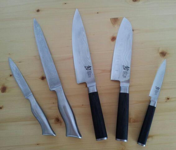

  • das messer ist gestern angekommen. es schneidet wieder perfekt und ist nicht mehr so verkratzt wie das letzte mal als ich sich es zum schleifen gebracht habe. werd das messer sicher wieder einmal zu dir schicken.

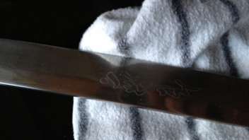

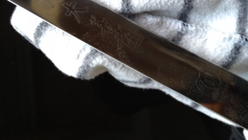

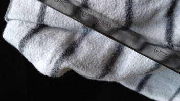

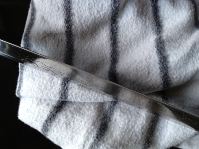

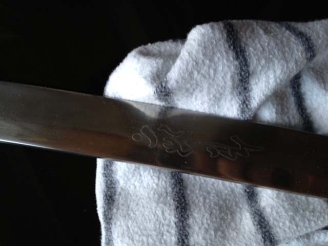

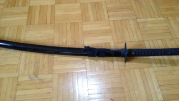

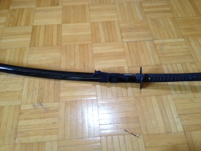

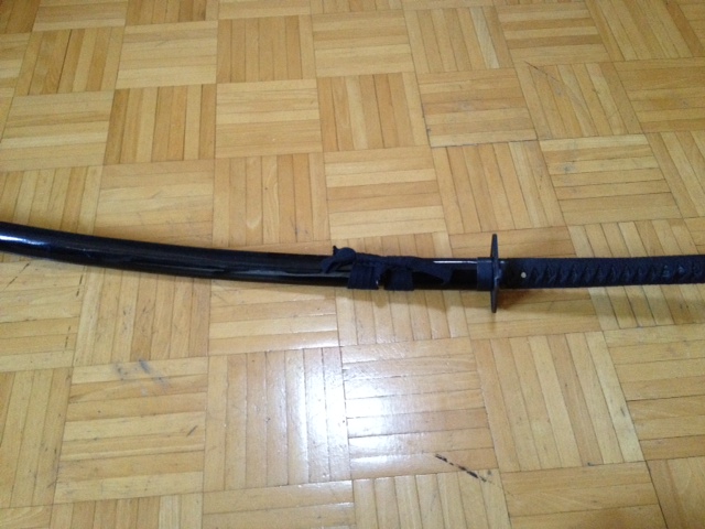

  • Dann könntest du mein Katana schleifen? Das wurde eben nur ungeschliffen aus den USA-Importiert.

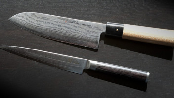

    Der letzte Auftrag war wieder ein Vergnügen!
    Wenn ihr jemandem eine Freude machen wollt. Verschenkt ein Damastmesser ;)

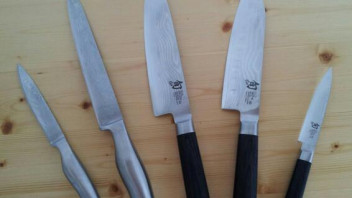

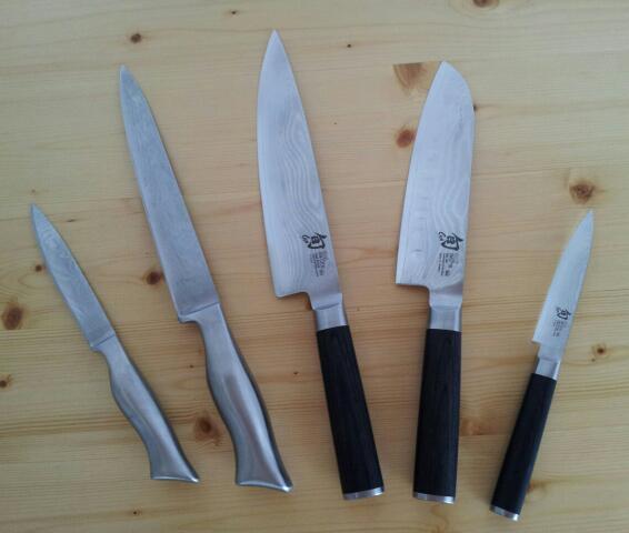

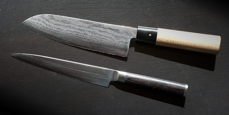

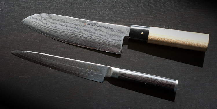

    Wem gehören die schicken Shun? :)
    Original von 1984
    Wozu brauchst du ein scharfes Katana?

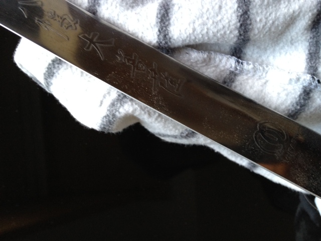

  • @ 1948
    Wenn du ein Katana gekauft hast, welches nie geschärft wurde, dann ist es ein reines Show und Ausstellungsobjekt.
    Diese Katanas haben meist weder gefalteten noch gehärteten Stahl und eignen sich nicht wirklich zum schärfen.
    Wenn die Klinge ganz stumpf ist, muss ich erst die Klingengeometrie herstellen. Und das mache ich nicht auf meinen Schleifsteinen ;)
    Wenn ich es also schärfen soll, was natürlich machbar ist, dann gehe ich zuerst auf die Maschine. Hier kommt aber wieder der negative
    Punkt "Hitze" ins Spiel. - Versteh mich nicht falsch. Ich schleife dir das Katana natürlich gerne.
    Da ich auf die Maschine muss und entsprechend mehr Aufwand habe, musst du preislich etwas etwas mehr erwarten.

    Die schicken Shun gehören den Eltern eines Kollegen ;) Sie waren ziemlich gebraucht und im Verhältnis zum jetzigen Zustand wirklich stumpf.
    Ich habe selber auch so eines und bin total überzeugt davon. Werde mir mit Sicherheit noch ein Gmüsemesser und ein Santoku leisten!
    Original von mae
    @ reN
    Hab auch eine Kollektion zuhause, einfach nur genial die Dinger... im Moment hauen sie aber noch ;)
    Original von reNHab auch eine Kollektion zuhause, einfach nur genial die Dinger... im Moment hauen sie aber noch ;)
    Definitiv! Ich musste meines erst nach einem Jahr schärfen. Kommt halt immer drauf an, wie man das Werkzeug braucht ;)

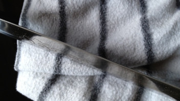

  • Die Echtheit eines Katanas ist ganz einfach auszumachen (Und bei dem Katana, dass hier beschrieben wird, zweifle ich an der Echtheit): Echte Katanas werden aus Tamahagane-Stahl geschmiedet und kosten tief vierstellig. Ja nach Schmied kann ein echtes Katana aber auch 100'000 CHF kosten. Ab rund 1'000 CHF erhälst du handgeschmiedete Katanas, die aber längst keine Top-Qualität haben. Wenn es ein 200-500 CHF Katana ist, wird das zum Kartoffel-Hacken tiptop genügen. Den dies wird aus möglichst günstig eingekauftem Pressstahl sein und, wenn überhaupt, höchstens einige Male gefaltet. Echte Katanas werden mind. 20x gefaltet und es ist eine "Mordsbüez". Während des Faltens ein einzgies Mal zu heiss oder zu kalt bearbeitet oder die Temperatur zu tief runtergehen lassen: Schrott. Wenn du mit so einem Quark-Katana japanische Schwertkunst betreiben willst (Ich nehme an so à la: Bambusmatten etc. zerschneiden): Viel vergnügen, dann gehst du pro Trainingseinheit 3x das Schwert schleifen. ;-)
    Betr. den Damaszener-Messer: Sind das echte Damast-Messer? Weil ein echtes Damast-Kochmesser kostet auch locker einige hundert bis sogar über eintausend CHF. Der Grund: Echte Damast-Klingen sind auch heute noch Handarbeit. Maschinell kann man das nie in echter Damast-Qualität machen. Die meisten Damast-Messer, die man erhält, sind nur aus Damasteel gefertigt. Dies ist aber etwas komplett anderes, bis auf das Muster. Da werden einfach rostfreier Stahlsorten in Pulverform miteinander vermischt und mit hohem Druck und hoher Temperatur gibt es dann einen Block Stahl, welcher genau die Musterung von Damast-Stahl hat. Von dem Brocken kann man dann wie bei Brot sich einfach Scheiben abschneiden und weiterverarbeiten. Ich habe jedenfalls bisher in der Schweiz noch in keinem Laden echte Damaszener-Messer gesehen, in den Grossverteilern sowieso nicht, aber auch dort, wo ich meine Küchenutensilien hole (Sola) bisher auch nicht. Lasse mich aber gerne überraschen. ;-)

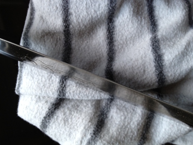

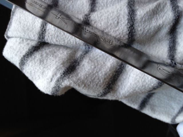

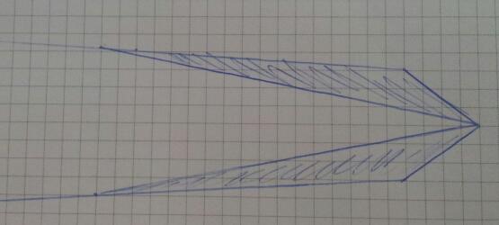

  • Hallo zusammen
    @ 1984

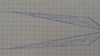

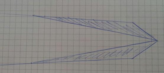

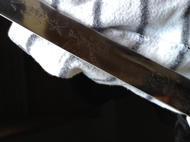

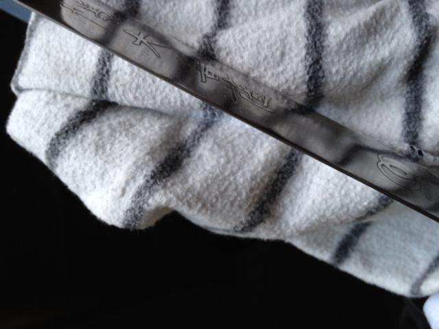

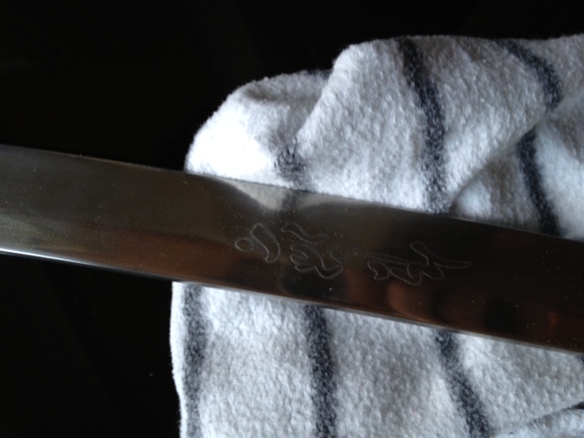

    Die Klinge ist nicht zum schärfen gedacht. So wie das auf den Bildern aussieht, ist da fast ein 90° Winkel der am Schluss die Schneide darstellt.
    Für einen schönen Schlliff muss der Winkel auf ca. 30° zurück. Du kannst dir etwa ausmahlen wiviel Material weg muss ;-)
    Das Bild im Anhang zeigt in etwa was ich meine.
    Auf der Maschine werde ich ca. 30 - 40 Minuten Arbeit haben.
    Zuhause auf den Steinen schätzungsweise 60 - 90 Minuten.
    Also wirst du zwischen 90.- und 120.- zahlen müssen.
    Das Katana wird sicher scharf sein, bis du es zum ersten Mal brauchst. Die Schneidigkeit wird nicht lange halten, da der Stahl nicht hart und zäh genug ist.
    Hier noch 2-3 schöne Infos + ein Bild wie ein echtes Katana aussieht.
    http://de.wikipedia.org/wiki/Katana#Die_Konstruktion

    Die Shun Messer sind meines Erachtens echte Damastmesser. Ich habe für meines damals (vor 6 Jahren) 160.- bezahlt und es ist nicht gerade gross ;-)
    Das Santoku ist soweit ich mich erinnern kann um die 280.- , um eine gewisse Idee zu vermitteln.
    Die Messer sind nicht rostfrei, was ebenfalls für einen sehr harten Stahl spricht.
    Schreiben kann man zwar alles... Aber reinschauen kannst du ja trotzdem mal :)
    http://www.williams-sonoma.com…n-learn-more/?cm_src=hero
    Die Silbernen pseudo Damastmesser aus dem Migros (auf dem letzten Bild) sind jedenfall kein Verglech zu den Shun.

  • ahh ok dann ist alles klar. Es war mir nicht bewusst. Dann macht es wohl weniger Sinn mit dem Schleifen. Der Händler der mir das Schwert verkauft hat meinte eben man könne es noch nachschleifen, ungeschliffen würde es eben einfacher über die Grenze gehen...
    Von dem her, vielen Dank für die ausführlichen (mae) und sehr sehr ausführlichen (Sneakebite) Erläuterungen :)
  • @ 1984
    Wenn du natürlich 6000.- Dollar dafür bezahlt hast, ist es unter umständen möglich, dass es ein brauchbarer Stahl ist... Aber da wäre es sehr komisch, wenn es nicht schon korrekt geschliffen wurde.
    Ein Katana schärfen zu lassen mit dem Erstellen einer schönen Hamon (Härtelinie) kostet 600.- und mehr :) Und da bin ich der falsche Mann.
