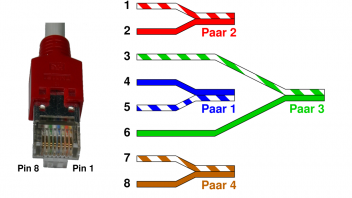

etwa so
Original von mae
etwa so
Ja genau so habe ich es angeschlossen.
Ich denke das Fixieren hat nicht so richtig funktioniert. Haben nun einfach die lausigste Bastelmethode verwendet, beide enden abisoliert zusammen verdreht und mit Klebeband fixiert
Haha und es funktioniert. (werde wohl aber doch noch versuchen dies etwas professioneller anzuschliessen. -

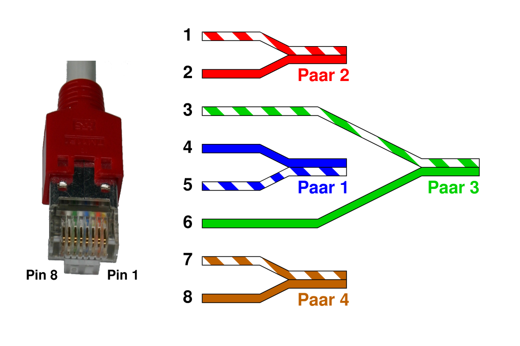

Original von Kingtiger
Ja genau so habe ich es angeschlossen.Ich denke das Fixieren hat nicht so richtig funktioniert. Haben nun einfach die lausigste Bastelmethode verwendet, beide enden abisoliert zusammen verdreht und mit Klebeband fixiert
Haha und es funktioniert. (werde wohl aber doch noch versuchen dies etwas professioneller anzuschliessen.Das ist Musik in der Ohren für alle HF Freunde

Kann es den sein, das ich das Kabel nicht so anschliessen muss wie es am Stecker belegt ist?
Muss ich strickte die Zeichnung auf dem Stecker befolgen (wenn ja welche der beiden?)
Aber die blauen Kabel sind ja in der mitte...
Das Modul kreuzt die Paare selber aus, also genau die Belegung beachten. Welchen Code du nimmst spielt keine Rolle, muss einfach auf beiden Seiten der gleiche sein.

Also dann musst du die Belegung des Steckers beachten, meist kann man die Farbe ein wenig erkennen. Die Steckerbelegung muss mit den Nummern auf dem Modul übereinstimmen

Pinbelegung am Stecker HalbOrange/Orange/HalbGrün/Blau/HalbBlau/Grün/HalbBraun/BraunAchso dann muss ich nur die Pins für die richtige "zahl" nehmen.
Welchen aufschaltcode hast du bei der Dose verwendet? EIA/TIA 568 a oder b?
Wenn du den "verkehrten" genommen hast, also nicht denselben wie dein Patchkabel ist bzw. der Stecker auf der anderen Seite, hast du ein Crossoverkabel, welches nur bedingt Gigabit tauglich ist. (bin mir nicht sicher ob es mit Auto-MDIX funktionieren würde)
In deinem Falle müsstest du den B-Code nehmen.
