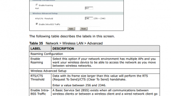

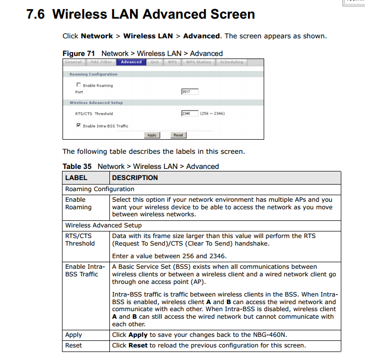

    Wichtig ist eben: Ein Wifi Roaming gibts mit Consumergeräten nicht. Das ist immer ein Shifting, weil der Client das Wlan halt doch wechselt, aber mit denselben Settings kommunizieren kann.
    Gruess, aixo
  • Aixo, Roaming funktioniert ganz klar mit Wifi und das auch mit allen Zyxel Produkten. Nix Shifting...

    Habe da noch was auf Cablecom gefunden. Vieleicht funktioniert es dann besser. https://support.upc-cablecom.c…p/676%2C677/accordion/678
    Das ist genau das was du einschalten solltest.
