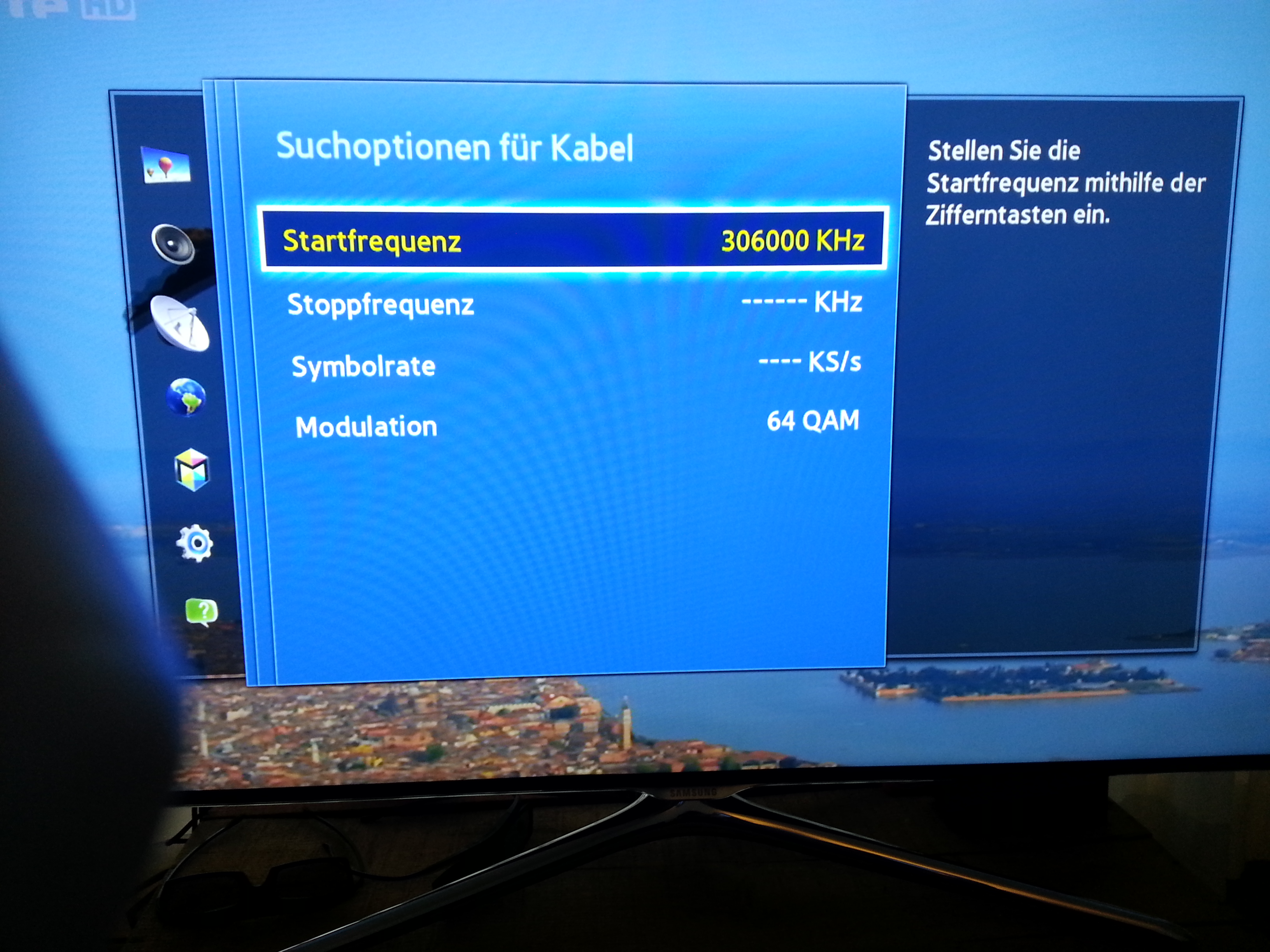

  • Da ja der Empfang grundsätzlich funktioniert, aber Sender fehlen würde ich mal die Startfrequenz für den Suchlauf prüfen. Vielleicht ist die zu hoch.
    Müsste auf 306 MHz oder 306'00 KHz stehen.

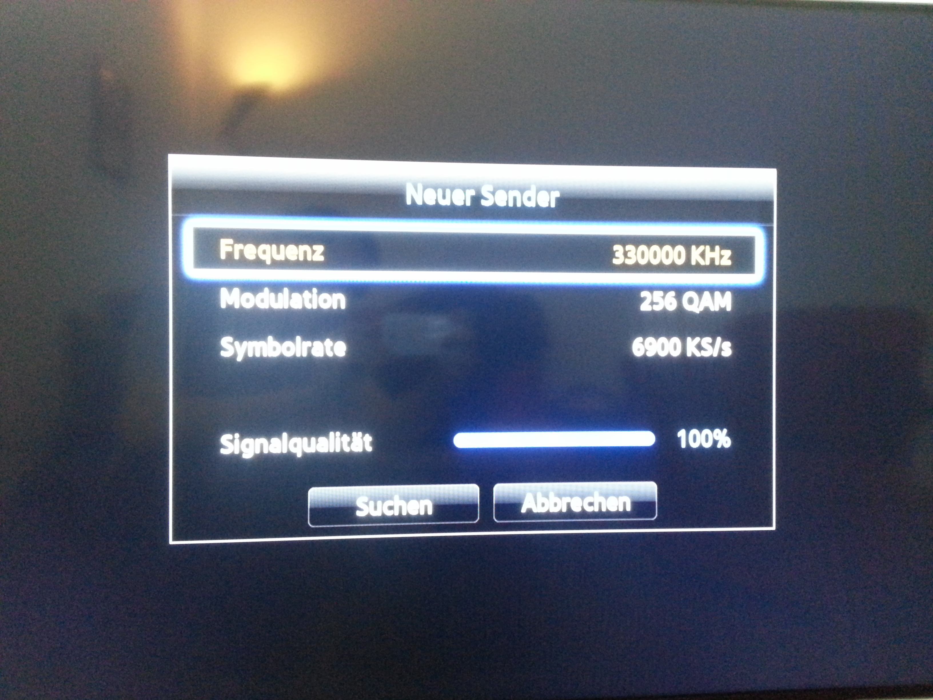

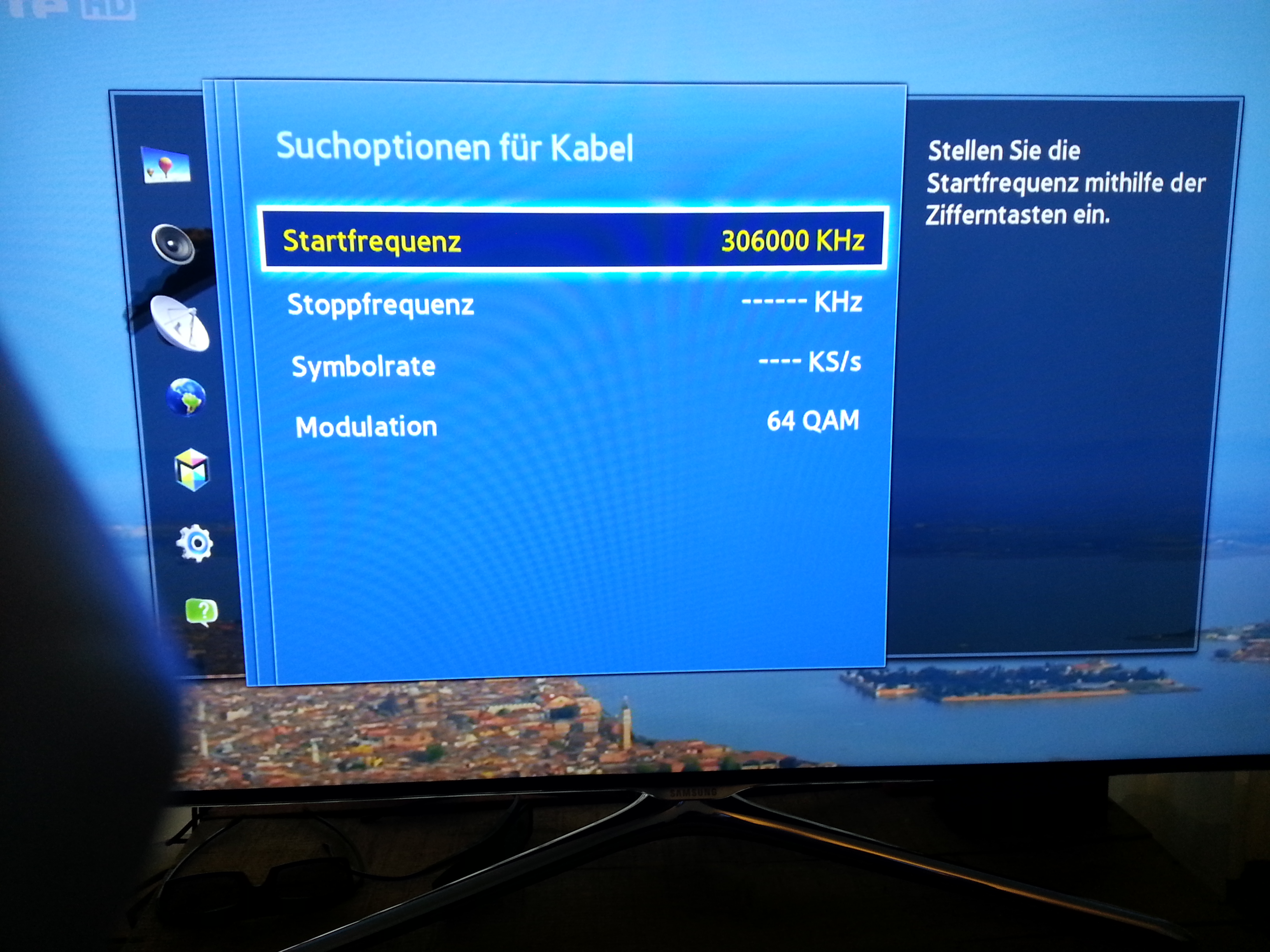

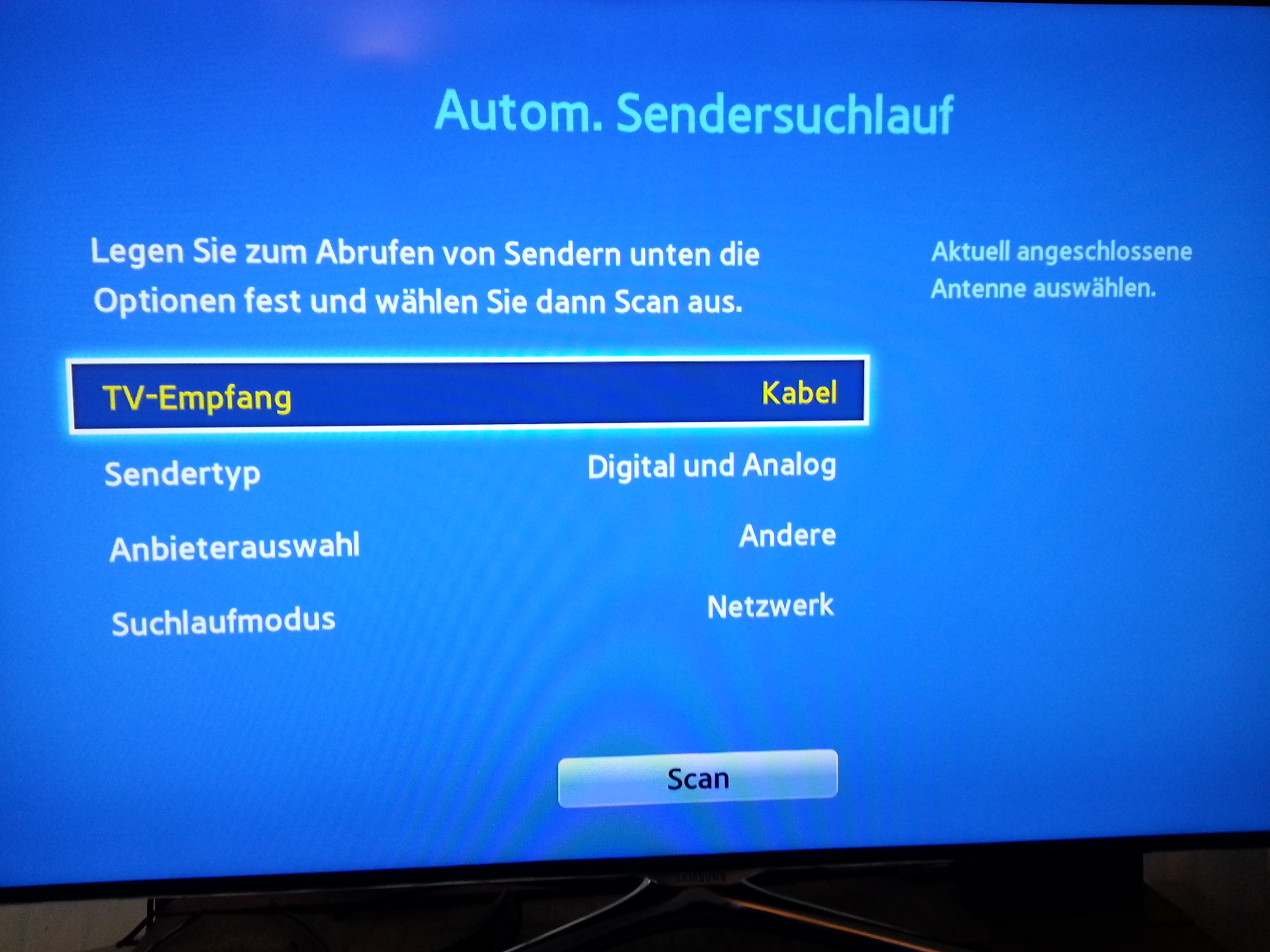

    also hab heute mal wieder bisschen zeit und mich um das zu kümmern. muss mich korrigieren: RSI haben wir normal und in HD. RTS haben wir gar nicht gefunden! weder normal noch in HD. SRF 1,2 und info haben wir, aber nicht in HD!
    bei der sendersuche kann man automatisch oder mit vorgegebenen startparametern suchen. die wären (siehe screenshot): "Startfrequenz", "Stoppfrequenz", "Symbolrate" und "Modulation. was wären denn hier die richtigen parameter für eine "gute" suche?
    manuell kann man auch einzelne sender suchen.
    hab mal 3 screenshots angehängt.

  • Also was mich an den Screenshots jetzt etwas verwirrt ist, dass im einen 64 QAM und im anderen 256 QAM steht.
    Ich würds mal mit den Einstellungen wie beim Screenshot "Neuer Sender" probieren. Aber als Frequenz 306'000 KHz angeben.
    Das scheint mir ja ein funktionierender Kanal zu sein.
    Die andere Option wäre mit der Suche, wie im rechten Screen. Dort halt mit unterschiedlichen QAM probieren. Symbolrate 9600 könnte schon stimmen. Das war bei meinem Kabelanbieter auch.
