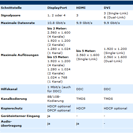

    Wenn es geht sollte man immer auf DP setzen:
    Basiert auf einem Mikropaket-Protokoll:
    -Erlaubt eine einfache Erweiterung des Standards
    Design zur Unterstützung einer internen „chip-to-chip“-Kommunikation:
    -Kann ein Displaypanel direkt ansteuern. Damit entfallen Skalierungs- und Kontrollschaltungen, preiswertere und dünnere Bildschirme sind möglich. Latenzen werden verringert. Auch ist der Taktgenerator mehr nötig, so kann man problemlos mehr als 2 Monitor an einer Grafikkarte anschliessen
    -Ersatz für interne LVDS-Verbindungen zu Notebookpanels durch eine allgemeine standardisierte Schnittstelle
    -Kompatibel mit low voltage-Signalumgebung, die in der 45-Nanometer-CMOS-Fertigung Anwendung findet
    Unterstützt sowohl RGB- als auch YCbCr-kodierte Formate
    Zusatzkanal kann für berührungsempfindliche Bildschirme, USB-Verbindungen, Kamera, Mikrofon etc. verwendet werden
    Weniger Leitungen mit eingebettetem Taktsignal, dadurch reduzierte RFI (Funkstörungen)
    €dit:
    Hier noch eine hübsche Tabelle.
