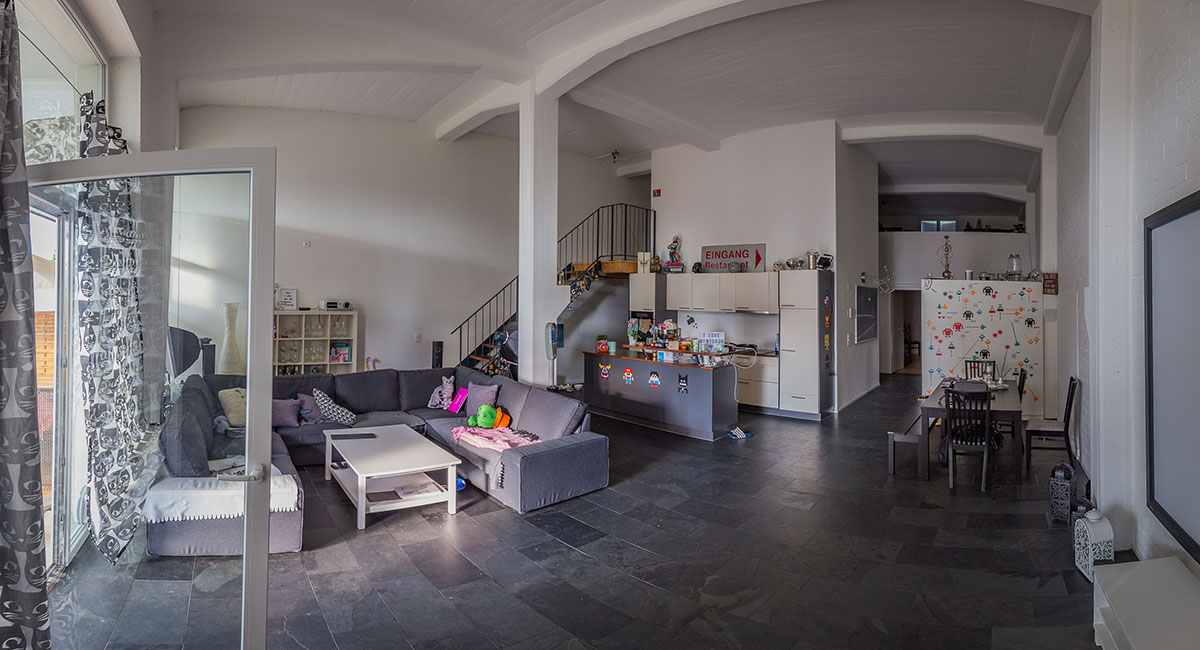

    Ich würde gerne um etwas Wifi-Hilfe bitten. Und zwar gehts um meine Wohnung. Unten zur besseren Vorstellung ein Bild. Das Swisscom Modem mit Wlan ist oben auf der Gallerie, ganz Rechts an der Wand. Da wo ich beim Bild stehe mit der Kamera ist ein Zyxel WAP3205_v3 als Repeater konfiguriert. Ich habe ein 2.4 und ein 5GHz Netz gemacht.
    Links sieht man die Terrassentür. Sobald man 2 Schritte über die Schwelle macht, ist das Wlan Signal weg. Habt ihr Tipps oder Ideen dazu? Surfen und alles wäre mir das Wlan ja wurscht, aber ich würde einerseits gerne mein Sonos drin von draussen steuern und gerne auch wieder ein Sonos Play 1 draussen installieren.
